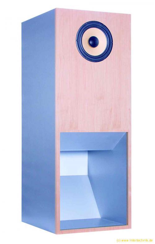

Den Tyska högtalatidningen Hobby Hifi hade i sitt 04/08 nummer ett byggförslag till Exotic fulltoneelement i ett Jerico horn med alla data och uppmätt med MLSSA under bästa förhållanden.Har får du det bästa som du kan göra med detta element med korrigeringskretser och allt.Berndt Timmmermanns är troligen den bästa uvecklaren och hobby hifi är förutom Klang und ton som har blivit sämre sedan han slutade den enda högtalartidningen i världen som troligtvis kan det mesta jag har följt klang und ton och hobbyhifi sedan 1988.
Troligtvis är detta det bästa du kan göra med exotic enheterna annars kan du ju göra den i en lukket kasse og använda en sub under ca 80HZ och använda korrigeringskretsarna från hobbyhifi.För korrigering må du ha på dessa enheter annars blir det en väldigt orolig frekvensgang.
Till sajten.http://www.hobbyhifi.de/Archiv/08/04_08/04_08.html
Man kan bestille dessa nr från hobby hifi annars får du maila mig så kan du få ett tryck sent för ca 100 SKR.
Detta gäller alla Hobby hifi nr.
