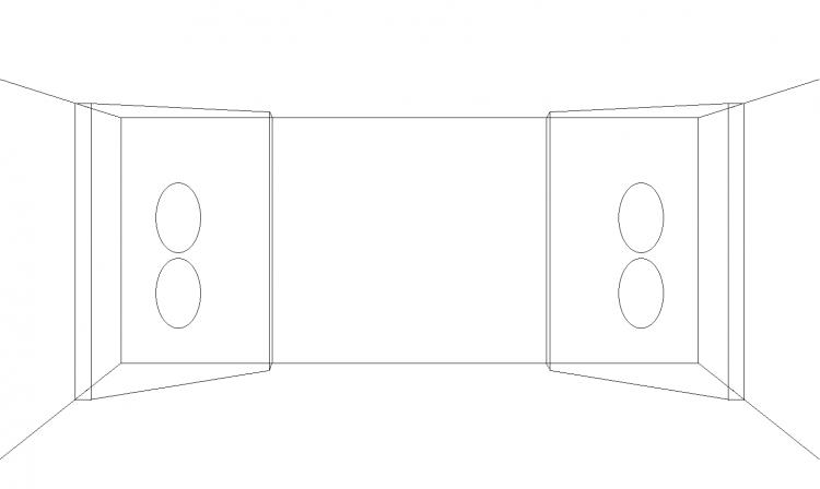

    Tanken er å bruke 8x8" pr søyle, plassert kloss inn i hvert hjørne i front av rommet, fra gulv til tak. Fastmontert. Men, jeg ønsker disse kassene så små som mulig, og undres over å ta hull i gulvet, og ned i kjelleren, som en forlengelse av kassa, slik at den blir stor nok, evt fungere som infinit baffle. ( Krypkjeller, mye luft ) Jeg lurer på om dette kan bli suksess? Drastisk med hull i gulvet... :confused:

    Her er prinsippet - dog skalert for 2 x 18" i lukket kab. på 1.000 l.
    Med 8 x 8" så blir trekanten (eller en annen vilkårlig form sselvsagt) langt langt mindre, fr. volumbehovet på valgte elementer

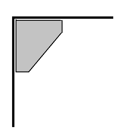

    Sluket, hvis du tenker ei kvadratisk kasse, klemt inn i hjørnet fra gulv til tak, tar og skrår disse i hjørnet ut mot lytteposisjon, slik ad vinkelen blir som på din tegning, men, målene er ca 35 cm ut fra hjørnet.. Eh.. Var det mulig å forstå? Kan ikke tegne en strek.. Vel, egentlig en kvadratisk kasse, på 35cm pr side, skrå det ene hjørnet inn mot rommet, men bare slik at en baffel passer til 8"... Ble dette bare babbel? Tanken med å ta hull i gulvet, var egentlig, å sørge for at de blir stående ...?????? Og, t man kanskje er mer fleksibel med element valg? Foreløpig er det handlet noen monacor kevlar greier.. veldig glad for innspill! Takk for alle hittil!!
    Yelll
    02.05.2012
    187
    54
    Kassa blir d på en måte 5 kantet, om det er mulig å skjønne babelsk mitt... Er jeg på jordet?

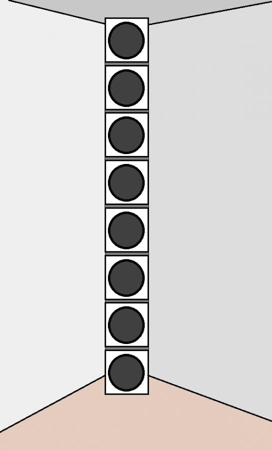

    Høytalerene dette skal spille med, er en Geir Fredriksen konstruksjon, CPA16, 205cm høye el noe..

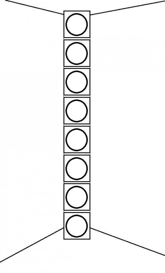

    lurer på en ting til også.. Avstand mellom ellementer? Så tett som mulig, dvs trykke de sammen i midt på søyla med lik avstand fra nederste element til gulvet, som fr øverste element til taket, eller, dele søyla slike at 8" bare har lik avstand mellom seg? Dvs lik avstand fra gulv til første element og samme avstand oppover til taket? Hm.....

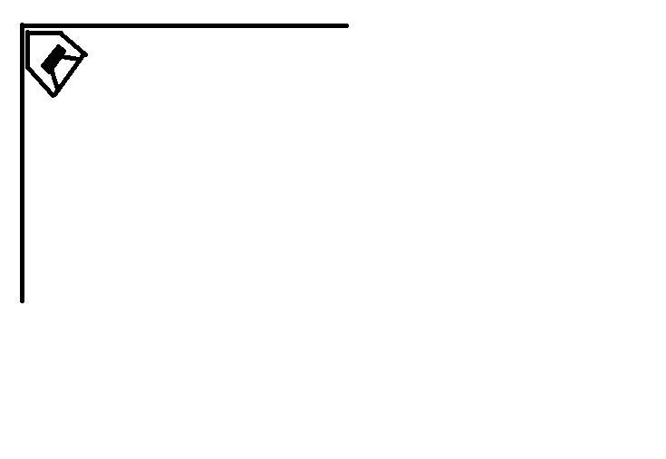

    Som dette tenker du på?

    Ja, riktig element plassering, sir, men tenkte at fr element og inntil vegg, skulle dannet en90 vinkel mellom vegg og kasse... Da får jeg lurt til litt mer volum i kassa sant? Og den blir enklere å "skjule" som en del av veggen? Og igjen, takk for engasjement.. Faen ta det tegne greiene.. Hadde vær så mye enklere å forklare da.. Tanken med hull i gulv, var kanskje med håp om at elementene ville få lettere arbeidsforhold, og forhåpentlig kanskje bedre impuls respons, hvis noe heter det? Eh...

    Når du ser på tegningen din, la front baffel være der den er. Ta vekk bak vegg og sidevegg.. Og sette inn 2 nye sidevegger, 90 grader på sidevegg og bakvegg, frem til element baffel... Uff. Jeg er nok ingen god pedagog ser jeg...

    Ill. til høyre var min opprinnelige tanke. Da får du mest volum for minst gulvareal. Vinkel kan du endre fritt selvsagt

    Hm... Hvis du lager den til høyre, 5 kantet på en måte.. Slik at det går en vegg, fr element og inntil vegg, men som på rommets vegg blir 90 grader. Faen, hvordan skal jeg forklare dette da? Hjelp.....eller: den til venstre, men med 2 vegger til, fra vi kelrett ut fra rommets sidevegg, og det samme fra frontvegg slik at kassa på en måte får 5 kanter.. Fra hjørnet og ut på hver side, ca 35 cm, baffel ca 20 cm ( hva som måtte kreve for å få palass til 8", og 2 vegger til, fra element, og inntil sidevegg av rommet, og fra element og til front vegg, disse småveggene av kassa, vil ha 90 grader på side og frontvegg..
    57.672
    111.656
    Vinkel på baffel kan du justere etter ønske selvsagt, og du kan lage de som femkantet kasse eller bruke de to veggene som del av kasse.

    Bergfinn, du var på sporet! Sluket knekt koden! Akkurat sånn! Mål 35 cm fra hjørnet og ut hver vei, baffel ca 20cm.. Hva de 2 siste, korte blir da, aner jeg ikke... Hvis noen føler seg kallet å tegner de.. Oj jeg ville blitt glad

    Symmetrinazi som jeg er ville jeg montert elementene med lik innbyrdes avstand og med samme avstand til gulv og tak.
    Med 8 elementer betyr dette at overskuddsmåøet skal deles på 9.
    Har du 240 takhøyde og 8" elementer (20 cm.) så blir avstanden mellom hvert element og til tak/gulv
    240 - (20 x8)
    Hvilket gir 8,8 cm.
    Dette er bare et eksempel, størrelsen på elementet kan variere +/- flere cm. så det må måles.
    Men prinsippet er det samme. Skulle de spilt langt opp ville jeg samlet elementene tettest mulig rundt senter tak/vegg.
