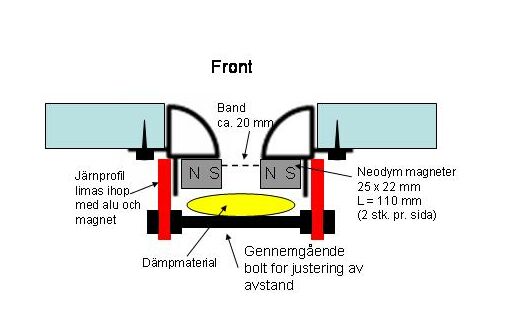

    Har brukt denne tegningen som utgangspunkt
    (Bidet hentet fra soundimage.dk takk !)

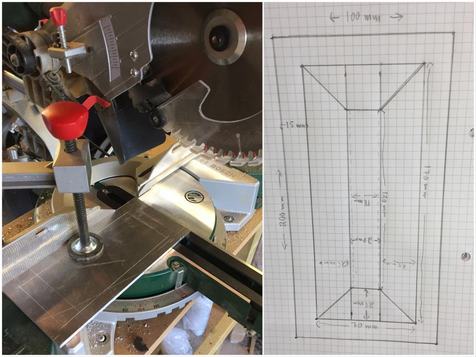

    En tegning må til og et sagblad som kan byttes ut !

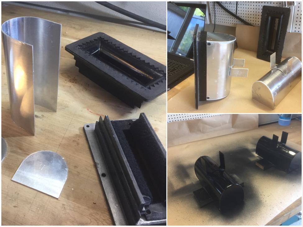

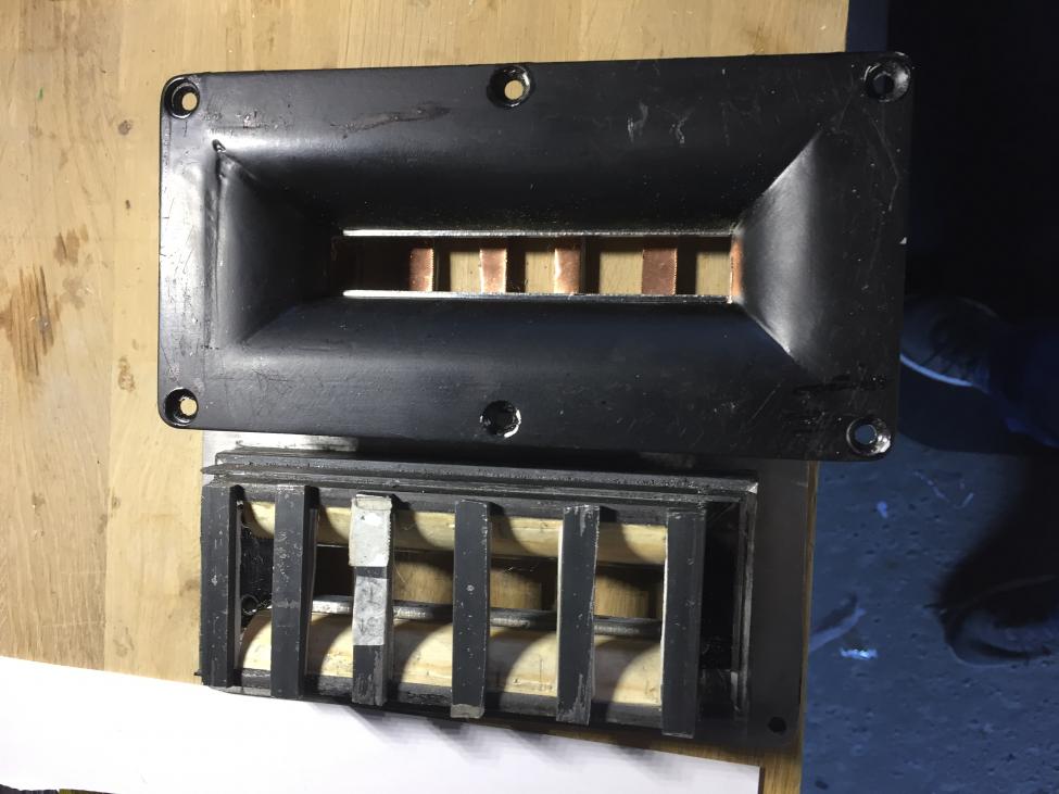

    Her skjæres rammen. 5 mm aluminium donert av Liliya :)
    Rammen er helt lik den diskanten jeg har fra før så
    blir det ikke groms i fineren til høyttalerene

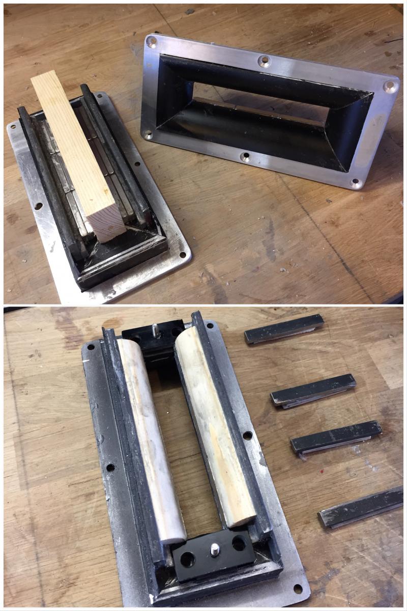

    Waveguiden er laget av aluminium kvartstaff med flik under for å holde
    jern og magneter på undersiden. Laget hjørner av tre for å holde det solid
    Rapid Araldit gjør susen for den utålmodige
    Her er flatjern 5 mm (bred) og 3mm (smal) skjært til slik at jeg gjør et forsøk på
    mest mulig magnetfokus
    Magnetene er neodynium N42 40x10x5 mm i dobbel rekke. Merket alle med rødt med referansemagnet.
    Da blir alle med rødt feks nord og den umerkede side sør.
    Så er rammen, flatjern og magnetene limt på wg
    Treklossen er et MUST !! Satte på kvartstaff av tre bak (refleksjoner) og sagde til sidestag

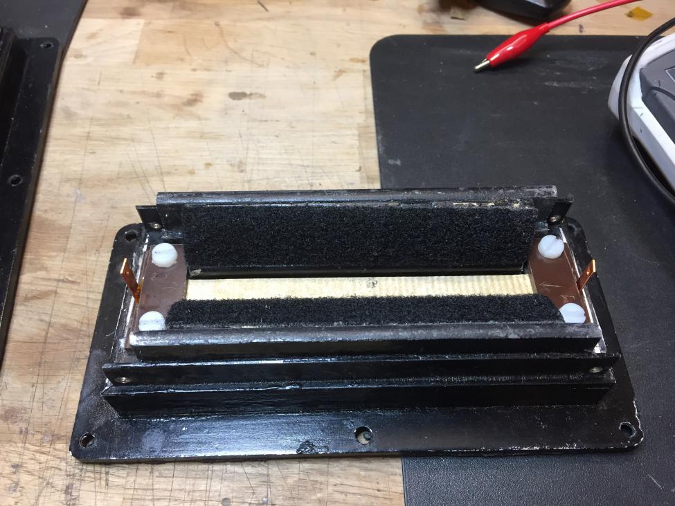

    Terminaler:
    På hver side er det limt akryl som er gjenget. Det er lagt et tynt lag med sort korkplate på akrylen
    (bånddemping) Dette gjør at båndet kommer ca 3-4 mm ned i magnetgapet
    På toppen er det også akryl med innfelt aluminium under og en gjennomgående M4
    Alt skrues sammen med M6 tilpassede akrylskruer.
    Obs: Jeg lagde meg en provosorisk
    skrutrekker av aluminium etter å ha kjent på magnetfeltet :-

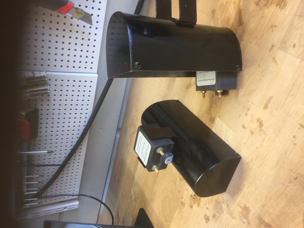

    Her er diskantene koblet opp med en Fountek-trafo jeg hadde liggende etter et havari
    Den gir nok et for høyt Ohm-nivå noe som også viste seg ved måling rundt 16 ohm
    Her er det mer å hente senere. Demping og sidestag er også montert.

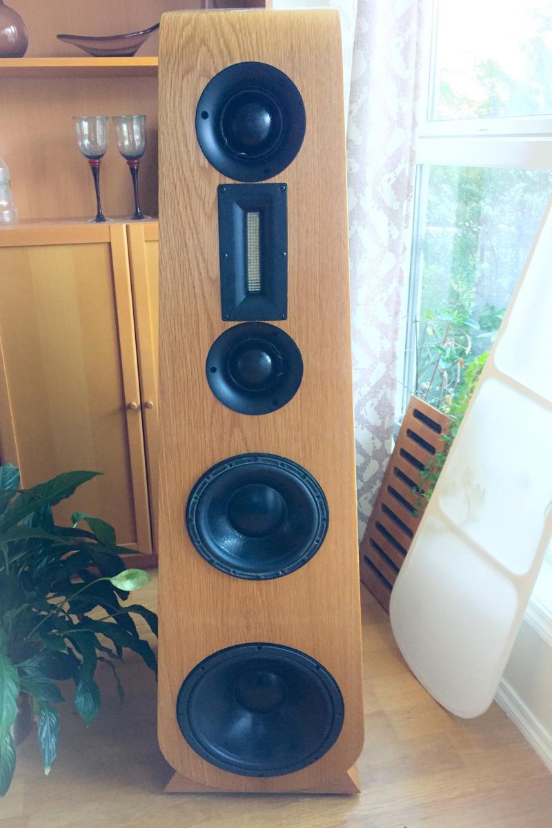

    Diskantene montert i ht
    Lyden ? Lyd er jo subjektivt, men jeg liker lyden veldig godt.
    Har også gjort noen raske målinger ved lytteposisjon med u-mic og audio-tools som ikke er å skjemmes av.
    Kan legge ut disse senere...

    Men jeg har et par innspill som kanskje kan være nyttige for deg, blant annet fordi jeg har brukt litt(for mye) tid på å simulere magnetkretser i FEMM...:
    1: For det første, om det er meningen at den skal fungere som dipol så ville jeg plassert trafoen vekk fra baksiden av båndet.
    2: For å få mest mulig flux i gapet ville jeg sett på muligheten for å ha flere stålbolter på tvers i bakkant. Jeg er redd de som er der kan redusere kraften i gapet siden du har såpass stor avstand mellom dem.
    3: Jeg vet ikke hvordan du har koblet, men om båndet består av flere baner bør disse seriekobles, men det vet du sikkert.
    4: Om vi ser på geometrien i gapet så har du et ganske høyt magnetgap. Når jeg sier "høyt" så mener jeg ikke når du ser diskanten forfra, men om du legger den på rygg på bordet. Du har også et ganske bredt gap. Om du for eksempel gikk ned til 14mm bredt gap og 12mm bredt bånd vinner du MYE flux. Om du da i tillegg ikke flytter magnetene innover, men i stedet monterer noen stålskinner utenpå magnetene, og disse skinnene smalner inn slik at gapets høyde reduseres fra de tilsynelatende rundt 16-20mm, og ned til eksempelvis 8mm, så vil du få en ytterlig massiv økning av fluxtettheten i gapet. Det burde fortsatt være mer enn rikelig for den kvarte millimeteren båndet uansett ikke bør overskride i slaglengde.

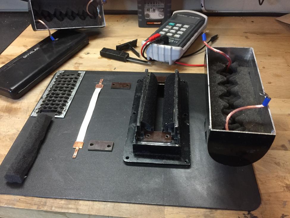

    Hva måler du med? Et vanlig multimeter er neppe korrekt på disse verdiene....
    Et Peaktech LCR meter med tone på 1khz. Kan også koble til PC og måle mostand der med DATS inkludert sveip

    Da har det skjedd noe i boden !
    Inspirert av nysgjerrighet og gode råd her på tråden er diskantene
    i ferd med å bli oppdatert.
    Har satt på flere stag og satt på flatjern utenpå magnetene
    Nå er magnetgapet 6mm og båndbredden blir ca 14,5 mm
    Nytt bånd er laget av polyimid kaptontape og matpakkefolie
    Tapen tåler 280 grader og er tynn.
    Båndet er nå så langt at jeg kan bruke det som leder til trafoen
    Blir sikkert et h... pirk og feste/lodde men jeg har godt mot

    Har skjedd litt siden sist. Fant ut at jeg trengte å ha muligheten for bakkammer
    Så har jeg satt på filt bak og sort kork foran på diskantene.

    Nå er diskantene ferdige og spiller brillefint !
    Største utfordringen på slutten var å få matchet de mht impedanse.
    Jeg tok affære og lagde nye festeplater av bakelitt. Jordan visste hvoran så jeg
    kjøpte malingssparkler og limte de sammen slik at de fikk 3mm tykkelse
    Videre lagde jeg små kobberterminaler og loddet de rett på båndet.
    Loddet ledningene til trafoen på kobberet etter det
    Bånd har jeg forsket endel på og endte opp med kondensatorpapir og tynn alufolie
    Limt sammen. Dette er stille og lett. Bånet er 10,7 mm.
    Lagde og nytt polstykke med 60 gradede hull og blygummi.
    Har lært mye underveis og nå trives jeg med ny lyd som passer fint til resten
    av anlegget

    Artig og imponerende prosjekt! Har du gjort noen målinger av høyttalerne med de nye diskantene?

    Ja det gikk fint med Fountek trafoen tilslutt . Det viste seg at å bygge disse diskantene handlet
    veldig mye om fullstendig kontakt over alt. Derfor endte jeg opp med å lodde direkte
    på båndene. Uten å gjøre dette ble det nesten umulig å matche de til lavest mulig differanse.
    Tislutt målte de så og si likt med trafo 10 +/- 0,2 Ohm.
    Smalere bånd ca 0,7 mm inntil magnetene på hver side hjalp og på følsomheten
    Jeg har nivå nå til at jeg kan justere mye eller lite i MiniDsp og tilpasse de til de andre elementene
