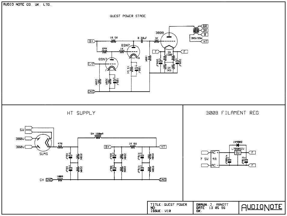

På skjema: 300B Filament Reg; dette går jeg ut ifra er glødinga på 300b ikke sant?
Gjetter meg til at siden det sitter en 1N4002 diode der så snakker vi likeretting? Si ifra hvis jeg er på bærtur nå da:)
To kondensatorer (4700uF og 470uF). Hva tar jeg hensyn til i forhold til merkespenning på disse? Innspenning (5V).
Og hvor får man tak i denne spenningen?
Mange spørsmål her. Ser at det kanskje er litt dumt av meg å spørre om alt dette når jeg ikke engang skjønner hvordan kretsen i sin helhet fungerer. Angriper det kanskje litt feil... Hva vet jeg.
sonicfrontiers
885
397
Kristiansund
Sant ja.
OK
Tar du fra 16 volt og oppover er du "safe".
Spenningen finnes i transformatorer som er viklet for rørforsterkerer. Eller du kan bruke en separat trafo.

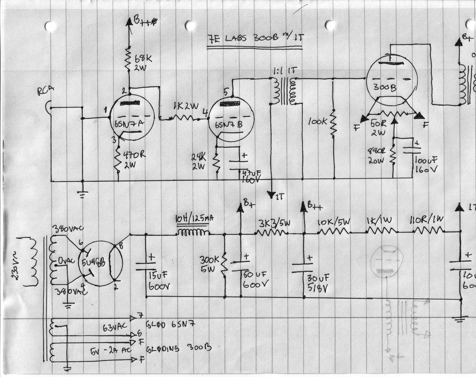

Har satt opp et foreløpig budsjett basert på JELABS 300B, og det er jo overkommelig.
Minus rør og materialer til chassie så kommer det på ca. 10000,-
Da har jeg valgt 2w Tantalumer der det går.
Videre har jeg brukt Hammond 1627SE OPT, Hammond 193J Choke og Angela's netttrafo.
Holder de for J.Esmilla så holder det for meg også. En oppgradering er jo uansett mulig.
Har i dag sett på noen alternativer av denne forsterkeren, bla. med interstage. Slik jeg har forstått det er interstage kobling bedre enn en kondensator og motstand.
Satt meg ned og tegnet hele skjemaet for hånd slik at jeg skulle få det litt inn i fingrene. Det var kanskje ikke så dumt, for når jeg nå har sittet og sett på forskjellige skjemaer der det er brukt interstage, så har jeg bå begynt å kjenne igjen de forskjellige saker og ting. Selv om de er tegnet på forskjellige måter. Skjønte dere?:)
Sammenlig gjerne med orginalen.
Jeg satt og sammenlignet dette skjemaet jeg tegnet opp med dette www.users.co.uk/~valveamp/images/300BSEI2.gif, så slo det meg at sistnevnte har mindre komponenter i strømforsyningen? enn JELABS/Walton's design. Finnes det noen forbedringer å gjøre på dette området, eller er det bra nok som det er.
Med Interstage så har designeren lagt til tre motstander og en kondensator (Fra choke til pil merket IT).
Hvilken IT kan jeg bruke her? Vil Sowter 9525 gjøre nytten?

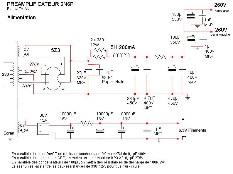

Samtidig fabler også jeg om et skratch bygg som nok kommer ettterhvert.. en en Conrad Johnson ACT2 inspirert clone frister litt..
http://www.ptsoundlab.com/tubes/preamplis/6n6pcj/pre6n6pcj.htm

jane
27.06.2004
3.351
1.554
Noen kommentarer.
Det er veldig høy gain i inngangstrinnet. Hva du trenger er ca 75Vp for å drive 300B til full utstyring. Inngangstrinnet ditt har en forsterkning på ~15x (inngangsrør) x ~19x (driverrør), det gir til sammen rundt 285x. I praksis betyr det at du kun trenger 260mVp (180mV rms) for å dra forsterkeren til full tilt. Vanligvis er 1V rms en passende verdi, 1V rms er omtrent hvor linjenivå befinner seg.
Du har ikke så veldig mye filtrering i strømforsyningen. Utgangsrøret mates fra et C-L-C ledd bestående av 16u-10H-60u, dette gir omtrent 50mV ripple. Siden et single ended triode oppsett har veldig lav undertrykkelse av ripple, typisk kun 2-3dB vil mesteparten av denne rippelen ligge over utgangstrafoen. La oss anta at omsetningsforholdet i utgangstrafoen er 19:1 (2900:8ohm) så gir dette en brumspenning på 1-2mV ut til høyttaleren. Om det er hørbart kommer an på effektiviteten til høyttalerne.
Motstanden på 100k på sekundærsiden av I/T er i høy grad avhengig av karakteristikken til trafoen.
Et spørsmål: Hvorfor har du denne rekken av 10k+1k+110R motstander til å forsyne drivertrinnet? Egentlig har du jo mer bruk for filtrering i punktet B++ enn IT.
Min feil. Skal være 22K i følge det skjemaet jeg så på.
Det vil si at jeg må enten være forsiktig i forhold til valg av pre, eller velge ett annet inngangsrør kanskje?
P.Qvortrup mener jo at det låter best med høy gain i inngangstrinnet, men det regner jeg med er i forhold til de høytalerene han selv produserer. Blir vel kanskje litt annerledes med mine Cornscala (102db).
Hvilket rør kan jeg bruke som ett alternativ til 6sn7 her da? Synes jeg leste en plass om det røret i denne kretsen, men jeg kan jo ta feil.
Når du skriver C-L-C ledd så går jeg ut ifra (Dette er learning by doing for min del altså) at du viser til de to kondensatoren før choke (15uF), og den siste u poweret (10uF). Er likeretting ett alternativ, eller er jeg på bærtur da?

thorgir666 skrev:
Det vet jeg ikke selv en gang. Linken fungerer jo ikke. Prøv
Der er du inne på noe, å velge en single triode til å mate I/S-trafoen. Et godt valg er en triode med µ i området 40-70. Det finnes mange å velge i, 417A er sikker et godt valg, 6C45 er et annet, pluss en hel røys andre mer eller mindre eksotiske rør. Triodekoblede penoder kan også være et alternativ.
I skjemaet ovenfor har du også DC til gløding av 300B. Det kan være nødvendig hvis du har veldig effektive høyttalere. Hvorfor glødespenningen i skjemaet sier 2.5V er for så vidt en gåte, all den tid 300B kjører på 5V.
C-L-C er som du sier Kondensator-Choke-Kondensator, de tre første komponentene i strømforsyningen. Hele filteret er C-L-C-R-C-R-C.

Har lest en del rundt på nettet om dette skjemaet, der flere utaler seg mer eller mindre negativt til de løsningene som er valgt her, bla som herr Loesch skriver her;
Some notes, the "Walton" 300B Amp is basically the JE Labs Amp which in turn borrows heavily from the Fi-Primer and Sun Audio. The only plus of this general design is that it is cheap to realise and extensively documented. It makes a fine first SE Amp build on a shoestring, using Hammond Iron and generic parts to be later relegated 9into a second system or to be passed to non-diying friends....
The basic circuit and parts quality is very similar to a middle of the road 300B Poweramp as manufacturerd by a range of companies, at least in the first Unit from Walton and with JE Labs. There are also strong similarities to the "standard" Audio Note UK Circuit, so if you want an idea what such an Amp will sound like audition an Audio Note Quest or the usual suspects from Cary & Cannary.
It is such amplifiers that are often heard at shows and commented upon, as only a few small companies (best known among them are Wavelength Audio and Border Patrol, also Wavac & Audio Note Japan) make SE Amplifiers not severely compromised by having to be commercial, sellable products.
The best DIY'ers can make when they simply wave any commercial considereations is miles if not lightyears ahead of any semi-sensibly priced commercial SET Amp. Hence my take is: Why spend a lot of money to copy a Ford Ka when you can build something that is better than a Ferrari?
