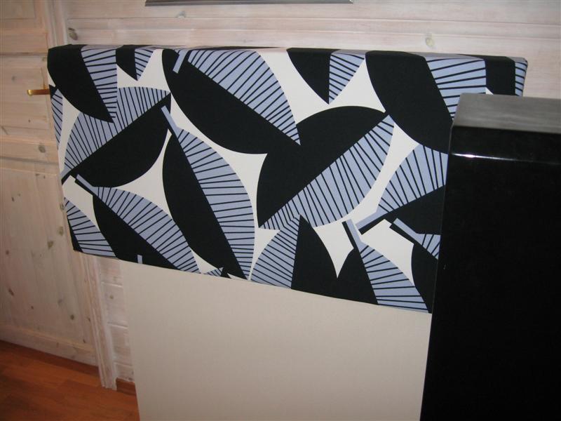

    En liten tråd om hvordan lage absorbenter. Jeg har brukt rockwool akustikkplater i ulik tykkelse:
    http://guiden.rockwool.no/produkter/byggisolering/akustikkplate

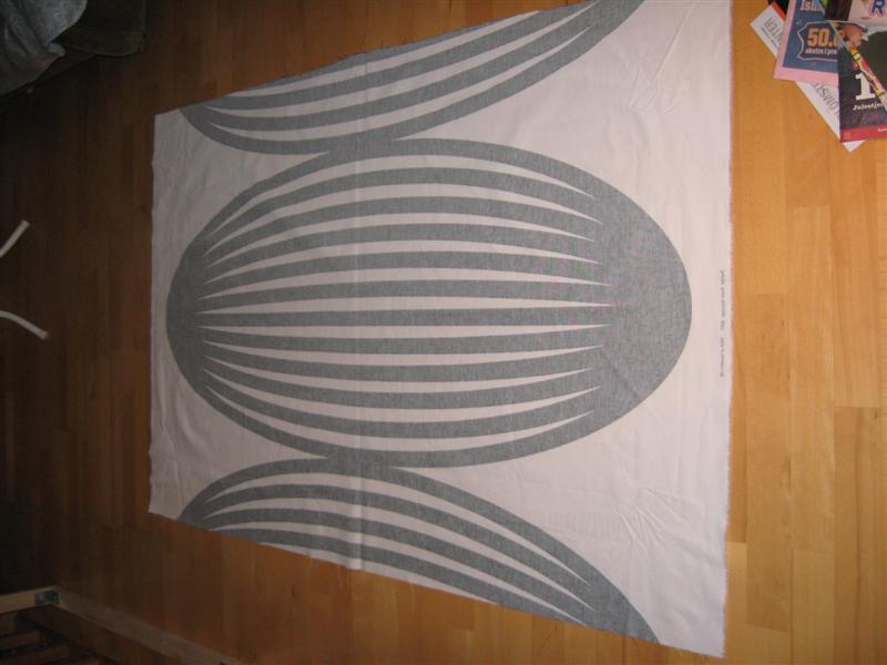

    De første her er laget med stoffet trukket utenpå rammen. Dette er nok den enkleste måten å lage de på. Stoffet som brukes må være pustende hvis akustikkplaten skal dempe i hele frekvensområdet. Bomull pleier å være trygt. IKEA har mye billig tekstil, men man finner sikkert fjongere greier hos Marimekko o.l.
    Først bygger man en ramme. Jeg har her brukt lekter som er svært billige. Kappet de med kapp og gjæringsag og skrudd de fast med en skrue. Størrelsen skal være identisk med akustikkplatene, dvs. 1193 x 592 mm. I dette tilfellet har jeg laget noen mindre fordi de skulle henges er spesielt sted som et senere bilde vil vise.
    Vinkelgjern i alle hjørnene for å skape stabilitet. Disse kjøpte jeg hos Byggmakker og de kostet 3,5 kr pr. stykk.

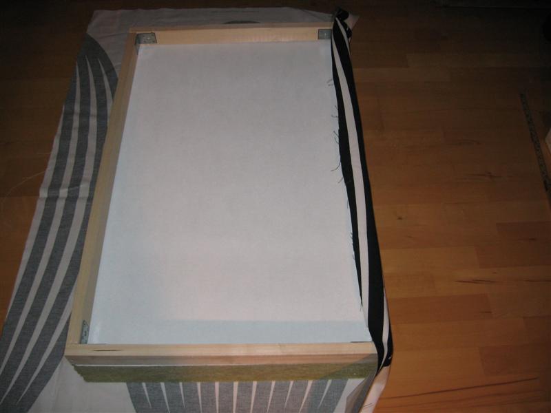

    Så legger man stoffet man skal benytte ned på gulvet.
    Så legges rockwool akustikkplate på toppen. I dette tilfellet en plate som er 10 cm tykk, men kappet i mindre lengde. Det er fberduk på begge sider, men den ene duken virker tettere enn den andre. Og jeg lar den duken peke oppover siden den blir åpen på baksiden.
    Rammen legges deretter oppå akustikkplaten kant i kant.

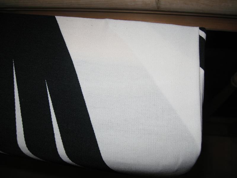

    Stoffet brettes over. Begynn på langsiden.
    Heftemaskin til å stifte. Denne er elektrisk og kjøpt hos Clas Ohlson. 3-5 cm mellom hver stift.
    Forstsett på den andre langsiden. Stram stoffet ved å trykke rammen ned mens man drar i stoffet. Deretter tar man kortsidene og må man brette omtrent som man bretter julegavepapir.
    Slik blir kanten der man bretter.

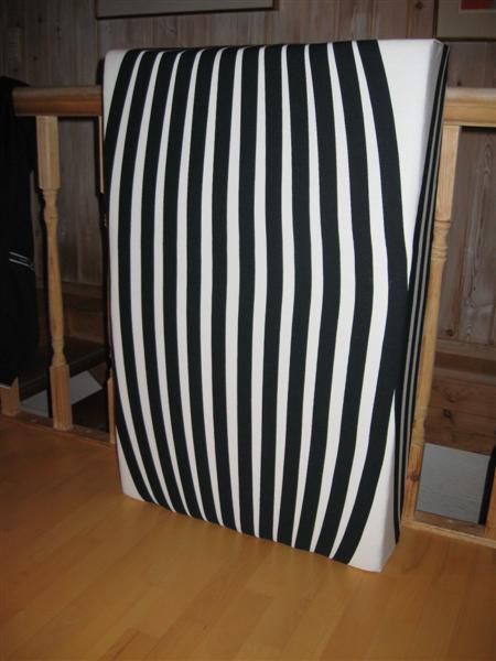

    Så klipper man vekk stoff som er til overs.
    Og slik blir resultatet.

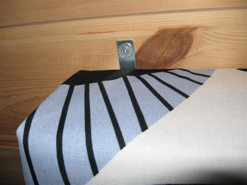

    Skal den henges på vegg, kan man f.eks bruke kroker.
    Ønsker man å henge de i taket, kan bruke slike skjøtejern.
    Bilder av to som ble hengt på døren.
    Og her en annen med full størrelse som til slutt endte i taket. Her er det brukt 7,5 cm tykk rockwool.
    De jeg har laget her har 5 cm hulrom. Det øker dempingen i bassen. Men ønsker man tynnere absorbenter, så kan f.eks snu lektene andre veien når man setter sammen rammen. Man kan også bruke 5 cm tykke rockwool plater, men da får man ikke så mye effekt i bassområdet. Vil ikke anbefale å bruke mange tynne plater da man får ulinær demping, men en 4 plater pleier å være uproblematisk. Skal man dra det helt ut, pøser man på med bassfeller i tillegg til dette. Det er det beste.

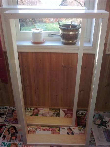

    Man kan også lage med ramme utenpå. Det blir nok penere, men det er mer arbeid og litt vanskelig å feste stoffet stramt på baksiden.
    Her har jeg brukt litt tykkere materiale og skrudde de med to skruer. Ingen vinkeljern. Rammen må bygges slik at akustikkplaten smetter inni.

    Her har jeg bygget med stopplister. Ikke nødvendig hvis man lager en stram ramme, men det blir litt penere. Kan eventuelt bruke mindre lister diagonalt i hjørenen så man ikke tar så mye areal fra akustikkplaten.
    Så bør man sparkle hjørnene. Male kan man også. Da blir det så fint så.

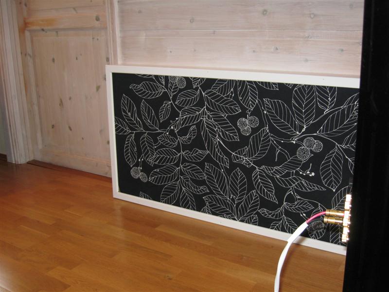

    Og her noen flere med synlig ramme.
    Jeg har ikke vist hvordan feste stoffet på baksiden på disse fordi det har jeg ikke fått gjort skikkelig enda..... Finnes vel ulike måter å gjøre det på, men det er definitivt enklere å bygge absorbentene med stoff rundt rammen. Fra et akustisk syn er det nok også noe bedre siden man får større absorberende overflate. Rammen utenpå vil jo reflektere alle frekvenser over bassen.

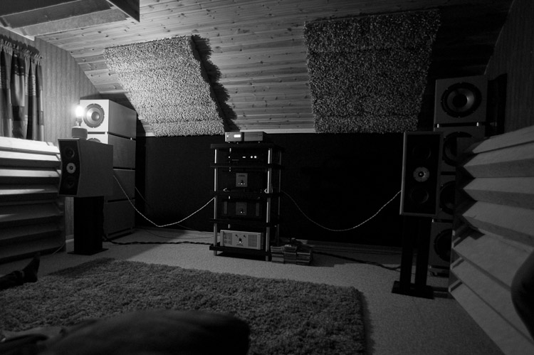

    OMF
    26.02.2002
    16.678
    9.926
    Hei!
    Hvis noen har planer om noe lignende har jeg 5 stk 100mm akustikkplater til overs. Må hentes i Bergen!
    OMF
    easyrider
    16.10.2006
    269
    8x12_TOM skrev:
    Her er mitt bidrag til DIY absorbenter-tråden. Ikke pene, men funker jævlig bra
    Tror du disse funker bedre enn de "vanlige" 10cm platene festet 10cm ut fra vegg? Dine er jo skråstilt og delvis overlappende. Noen gøyale terorier eller erfaringer å komme med?
