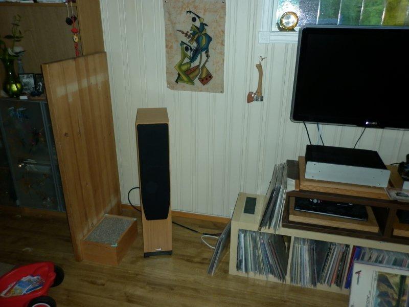

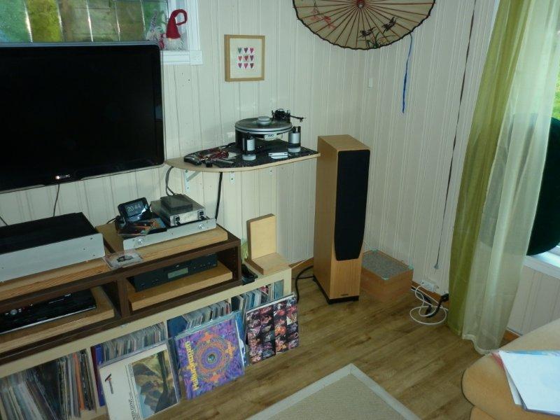

Det blir to typer absorbenter - en flat med akustikkplater, og en for hjørner med vanlig isolasjon.
Platene blir enten Rockfon eller Ecophon.
Disse vil neppe støve noe i det hele tatt, da de er beregnet på takmontering uten tildekking.
De fåes også i en utførelse som har akseptabel overflate.
Jeg kommer nok til å trekke dem uansett, da jeg skal ha stoff med trykte motiver på.
Noe av poenget med dette er at det skal bli noe fint å henge på veggen - jeg har allerede prøvd med madrasser, og det virker bra akustisk, men dårlig visuelt.
Hjørneabsorbentene blir laget av glava trukket med stoff, det er her tipset med spaylim kan komme godt med.
Jeg har alle delene til disse nå, så det er bare å begynne på sage.

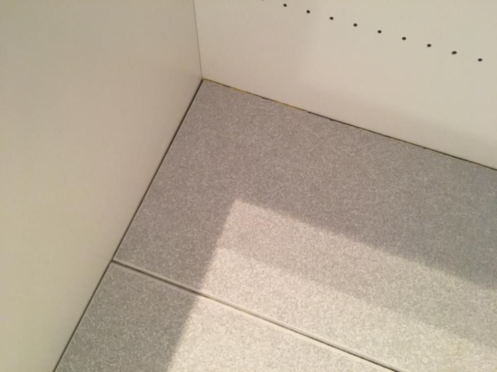

Holder på med å montere 5 cm Rockfon i noen skap. (Som skal ha lydtransparente stoffdører)
Skjærer i platene for å tilpasse og det støver ifbm skjæringen.
De er stappet inn i skapet. Men det er en cm glippe på sidene bak da de hviler mot flate trykkbassfeller helt bakerst.
Lurer på om de vil fortsette å støve? Bør jeg forsegle kantene jeg har skjært med spraylim?
Eller er det bare å la dem være i fred?
thomand
07.03.2006
4.634
1.152
De bør forsegles ja.
Sven_Palvig
10.02.2002
4.260
2.074
Sjælland. Danmark.
Jeg ville ikke gøre noget. Mit Rockfon loft jeg havde tidligere, skar jeg nogle Rockfon plader over i kanten rundt, og de blev bare limet op.
