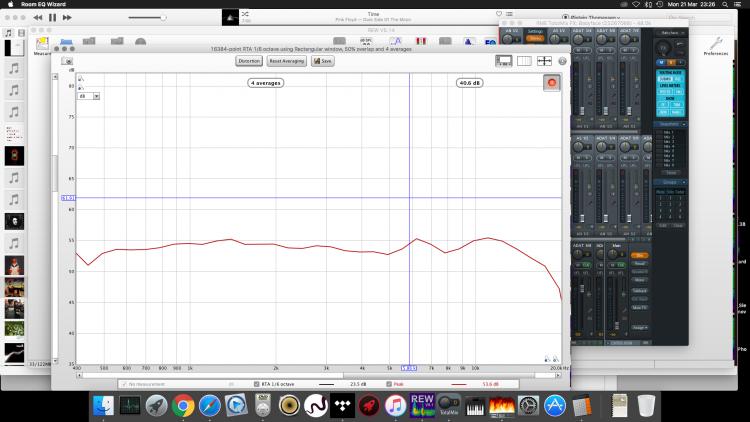

Hei guruer,
Håper jeg poster på rett forum. Har gjort en nærmåling av mine AP Virgo 3 og ser de ruller av ganske mye over ca 12 kHz. Er dette normalt..? Målemikrofon ca 20 cm fra diskant/mellomtone. Se vedlagte REW.
Mac Mini --> RME dac --> Wyred4Sound STI-500 integrert ICEpower --> AP Virgo 3 (kabler fra BlueJeans)

Hmmm.
Kanskje ICE-power er syndebukken....?
Diskantelementet i høyttalerne skulle vel ikke rulle av så raskt..?

Takk for kjapt svar! Ja trodde først at ICEpower kunne være årsaken.. nå fikk jeg kjørt en pink noise test fra platespilleren og der er det faktisk mindre avrulling. Kan det være noe impedansematch mellom RME DAC'en (Babyface) og forsterkeren mon tro..?

Sorry, korreksjon: den ruller av ca like mye når vinyl er signalkilden ser det ut som..
Må vel kanskje prøve en annen forsterker for å se om den er årsaken? Men slik roll off burde vel ikke være en egenskap til en *integrert* ICEpower (kunne skjønt det hvis årsaken var dårlig match mellom forforsterker og ICEpower).
RIAA er forresten Trichord Dino mk3.

problemet kan ligge i mikrofonen også.
er den kalibrert?

ja det kan være en medvirkende årsak - den fulgte med i et ARC kit (ser ut som en ECM8000) og der fulgte det ikke med kalibreringsfil dessverre. Men så mye som 10dB? Ved lytting synes jeg klangen heller mot det mørke generelt sett, dette er riktignok i lytteposisjon i underkant av 3 meter fra høyttalerne.

kanskje bare teste med ørene og en test-tone?
opplevde en stund at REW rullet av målingene mine over 10k, men en kjapp sine-test viste at de spilte rimelig flatt helt opp til hørselen sa stopp.
feilen ble fikset senere, men det dukker stadig opp nye bugs som gir feil målinger.

En særdeles enkel måte å teste saken ut på, er å kjøre en hørselstest fra PC ut gjennom høyttalerne og se hvor langt opp du kommer. Så kan du bruke hodetelefoner eller gode PC-høyttalere som kontroll.
Kanskje ikke helt vitenskapelig metode, men den funker for alle som har hørsel til det. Link:
https://newt.phys.unsw.edu.au/jw/proto6c.swf

Har vel mest mistanker til mikrofonen/ kalibreringsfila.
8x12_TOM
Det å bruke en ECM8000 uten kalibreringsfil er som å skyte i blinde. Meget store individuelle forskjeller på denne typen mic.

Feilen kan ligge i delefilteret også. Det går sikker ann og bytte om, hvis det da ikke er feil på forsterker. Kommer også ann på hva resultatet viser( på grafen) når mic er kalibrert, Her skal det ikke være noe problem hvis det er riktig gjort:) og selvfølgelig kvaliteten på måleutstyret. mvh Guit

Spiller den diskant? Mangler noe i diskantgjengivelsen? Kun målinger som forteller at noe er galt?
Well, i så fall sier det vell litt av målingers betydning. Eller kan være vi ikke hører en dritt over dette området...?

Ja. det spørs om det er begge høyttalene som har problemet. Jeg har noen gamle B&G høyttalere som mangler noe diskant i den ene høyttaleren. Jeg merket det først når jeg la øret tett på, at det lød som en fulltone når jeg lyttet mellom diskant og mellomtone. Når jeg tok noen nerfeltsmålinger(mic helt inntil membran), så var de to frekvenskurvene så og si helt like:rolleyes: Tror jeg må gå over delefilteret her, eller prøve å bytte over diskant først fra den som er normal. Kan bli spennende å finne ut av det.
