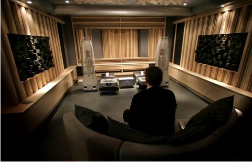

    Jeg har vært i det rommet. Det er et suverent rom, for høyttalere og anlegg der man skal dempe refleksjoner og ønsker å lytte til direktelyden.
    Her henger jeg ikke meg. Jeg trodde Svanå rommet først og fremst bestå av diffusjon? Da fjerner man ikke refleksjoner og får mer direkte lyd.
    vredensgnag skrev:
    Her har vi det absolutte motstykket til Linkwitz rom. Dette rommet er ekstremt lite egnet for høyttalerne som er avbildet.
    Her virker det også som diffusjon er det som er brukt. Burde ikke det fungere ypperlig til MBL?
    Men det er altså ikke tanken bak mbl-høyttalerne. Selv om radial-laminatene skal erstatte deler av rominteraksjonene, ved å skape naturlige akustiske refleksjoner i elementet, så er også samhandlingen med reflekterende vegger viktig for å få mest mulig ut av den designen.
    Så du behøver ikke å kremte i det hele tatt. Som sagt, forskjellige prinsipper - forskjellige løsninger. Det er alltid best å forfølge et prinsipp kompromissløst, uten å blande kategorier, dersom sluttresultatet skal bli best.

    Selv om det ble kremtet til mitt innspill om at et Svanå-rom ikke er optimalt til mbls høyttalere, så har også jeg hørt om den demoen i glassburet i München.

    Hadde jeg hatt stort nok lytterom ville jeg kjøpt de mbl-høyttalerne i bildet. Fantastisk lyd, når rommet er riktig. Men det skal være et røslig rom. Hvis ikke setter man et flygel i et kott. Om Atkinson hadde problemer med refleksjoner, og trengte å dempe disse, så stod de høyttalerne for tett på sideveggene.
    Min kremting var relatert til om Mbares opplevelser var fra et hifirom eller fra et kliss nakent.
    Kremting to var relatert til at jeg opplever Svanå-rom som ikke-behandlede og naturlige ved samtaler i dem.
    De oppleves ikke døde eller dempede. Et av poengene er nettopp at de beholder energien i rommet, men diffuserer.

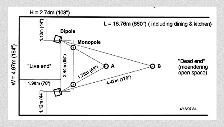

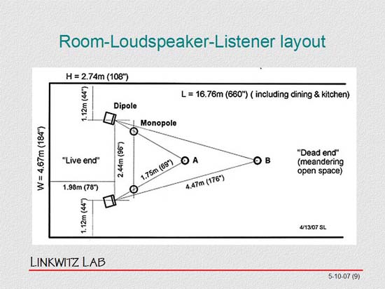

    Og som du kanskje så i Mbares tråd, så blir det ikke stort hardere enn det Linkwitz har på sidene i sitt lytterom. Det var derfor jeg snakket om å unngå å blande kategorier -- til tradisjonelle høyttalere er diffusjon et poeng, om man ønsker å kun ha direktelyden.
    Det diffusjon forsøker å gjøre, er å redusere det man innen akustikk kaller "confusing cues" - dvs. artefakter fra uønskede refleksjoner og rominteraksjoner som rører til den rettede lyden. Derfor bruker Svanå en blanding av buet treverk, myke element inne i slissene, random-scatter skumgummi, osv. For å spre og ta ned uønsket (allerede oppbrukt) lydenergi, mens det hele tiden pumpes ny rettet lyd inn i rommet.
    Det begynte med eggekartong på vegger og tak ...
    Linkwitz skiller mellom to typer "confusing cues", dvs distorsjoner som ødelegger musikkillusjonen. De som oppstår i høyttaleren, pga konstruksjonen; de som oppstår i lytterommet. Men han mener at den audiofile responsen på de siste har vært feil - refleksjoner er nemlig absolutt problematiske, når lyttegeometrien ikke er symmetrisk og når det ikke er lagt til rette for delay vha høyttalerplassering i forhold til reflekterende flater. Men er plasseringen symmetrisk, så er refleksjonene en styrke, ikke en svakhet. (Og naturligvis skal man bruke demping og diffusjon der det er riktig, som f.eks. når det gjelder reflekser fra gulv/tak.)
    Det har liten hensikt å spre lydenergien slik mbl og akustiske linser gjør, om man i neste omgang demper eller diffuserer den energien. Hele poenget er at den skal reflekteres tilbake til lytter. Og derfor er Svanå-rommet feil sted for de mbl-høyttalerne.
    Linkwitz har glassvegger på sidene. Ved punkt A lytter han til direktelyd, ved punkt B lytter han til direkte og reflektert lyd. Merk at B er plassert ved fokuspunktet for innfalls/utfallsvinkel fra vinduene.
    Den nødvendige definisjon og delay i reflektert lyd sørger avstand fra sidevegger og avstand til lytter for. (For tett på vegg, og fokuspunkt blir foran lytter; for nær lytter, og man oppnår ikke nødvendig forsinkelse.)
    Hjernen sørger for resten, men lures på denne måten til å tro den er et hakk nærmere konsertopplevelsen.

    http://www.linkwitzlab.com/stereo reproduction.htm#Presentation
    Han har altså lyttet og målt på et par dipol (D) og et par monopol (M) høyttalere som vist i skissen;
    Måling og mest lytting er i posisjon A. Merk at der er ca. 2m + til bakvegg, 1 m + til sidevegg, og ingen vegg bak lytteposisjonen.
    Hans konklusjonen etter lytting er; "Both loudspeakers, M and D, sound confusingly similar under these conditions."
    Deretter presenteres det målinger av den reflekterte lyden av D og M, høyre og venstre høyttaler, og ingen er like, slide 10.
    I slide 13 til 16 får vi mer detaljer med bruk av et "3 KHz burst response", i slide 14 et "power spektrum".
    På ingen av målingene viser han et reflektert spektrum som er identisk* med det direkte, og alltid er målingene for M og D forskjellige. Så for at M og D skal oppfattes likt, er det ikke noe krav til identisk spektrum, bare at de er nær nok.
    Vi får dessverre ingen sammenligning med konvensjonelle "apekister", så det er vanskelig ut fra Linkwitz sin presentasjon å ha noen begrunnet mening om signifikansen av disse målingene i forhold til hvordan apekistene lyder.
    I forhold til en del av diskusjonen i denne tråden merker jeg meg også at Linkwitz ikke sier noe, eller gir noen anbefaling om intensitets forholdet mellom reflektert og direkte lyd - altså om der bør være mye eller lite reflektert lyd i forhold til direkte lyd.
    I grunnen har jeg ikke noen problemer med Linkwitz sitt foredrag, det er godt og interessant det, det er snarere den litt lett tabloide og vridde fremstillingen på HFS...
    * for meg er det vesens forskjell mellom utsagnet "A er identisk med B" og "A er nær nok B til at en ikke kan høre forskjell". Det er det siste utsagnet Linkwitz har vist med målingene sine, gitt at M og D høres (nesten helt) like ut.

    Ad. Linkwitz bilde: Det er B's store spektrale likheter med A som er årsaken til min flørt med dipoler. Illusjonen bevares i større deler av rommet enn hva en apekiste klarer.
    Kuriøst nok bruker Linkwitz samme lytteavstand som Stig Erik Tangen med Orion-dipolen, og samme som meg med Pluto-monopolen.
