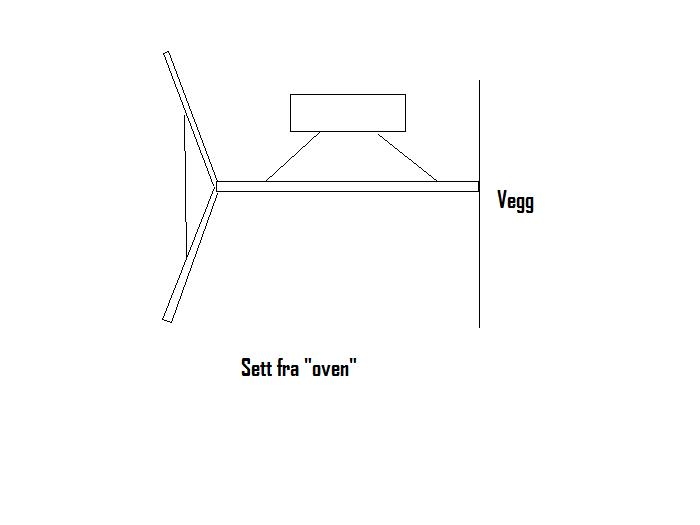

Kan huske å ha sett et DIY prosjekt hvor 6 x 12" ble plassert på en lang finerplate. Platen ble skrudd fast til veggen, 90 grader, stående vha vinkeljern. Konstruksjonen trengte til dels kraftig EQ for å fungere godt.
Videre ble to nye plater, i hele første plates lengde, montert ca 10 grader i forhold til vegg, utenpå den første plata (puhhh...!!!) Dette for å redusere EQ som var nødvendig for å få en jevn frekvenskurve.
En liten skisse nedenfor.
Dessverre så husker jeg ikke så mye av detaljene (mange år siden), men resultatet ble vist veldig bra.

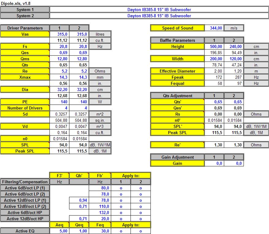

Jeg har eksperimentert litt med excel-arket dipole.xls
som man finner her: http://www.diysubwoofers.org/dipole/

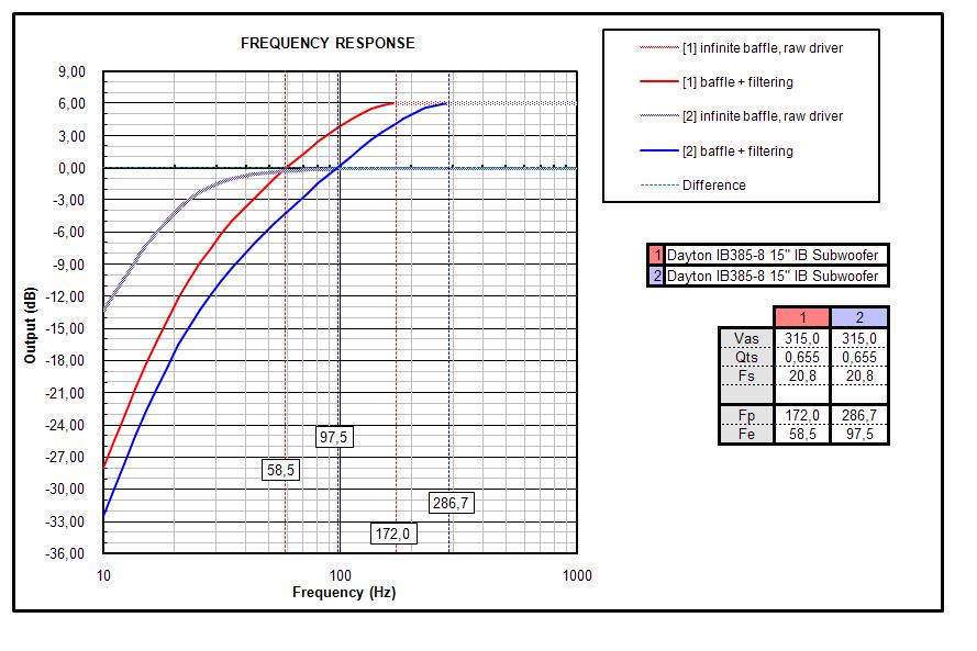

Jeg ser av regnearket at mine hypoteser tidligere i tråden er feil.
Baffelens minste kortslutningsvei har betydning selv om avrullingsfrekvensen begynner
langt utenfor det området man ønsker å benytte.
Grafene viser frekvenskurver for en foldet dipol i søyle, løpende fra gulv til tak, med fire stk Dayton IB385-8 15" IB Subwoofer element (inspirert av en av Jaerbus tråder http://www.hifisentralen.no/forum/index.php/topic,12738.0.html). Hvor L (i henhold til skisse) er henholdvsis 0,6m og 1,0m (dette er satt inn som 1,2m og 2m i regnearket da dette gir samme kortslutningsvei). Som man ser av tabellene er det ikke gjort korreksjon i form av endret Qts eller equalizing.
Ved 30Hz ligger de åpne løsningene henholdvis 5,5dB og 9,5dB under lydtrykket fra samme element i uendelig baffel. Hvilket jo er betydelig. Konklusjonen er at baffelstørrelsen har betydning (noe mange av dere sikker viste fra før :) ).
Den foldede utformingen gir jo nærmest en hornutforming rundt elementene. Jeg er usikker på hva dette vil medføre. Antakelig oppstår en eller annen resonans i "hornet". Jeg ser at ripol løsningen (nevnt lenger oppe i tråden, veldig trange åpninger på begge sider av elementet) gir lavere egenresonans på elementet og etter hva jeg kunne forstå lavere lydtrkk.
