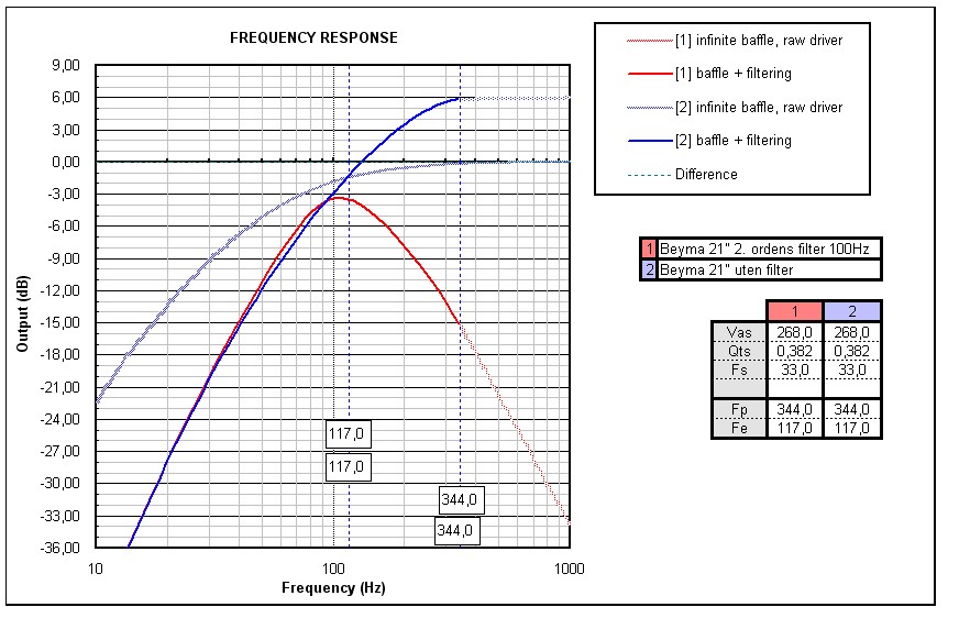

Jeg gjorde en kjapp simulering av dette elementet ved hjelp av excelarket fra diysubwoofers.org. Med 2 elementer i en 1x1,5 m åpen baffel vil du få avrulling allerede fra 300 Hz. Ved 100 Hz er du 9 dB nede. Altså kan du si hadet til de 99 dB med følsomhet du hadde. Ved 30Hz er du ytterligere 18 dB nede. Da er det jo bare å regne seg frem til hvor mye power du trenger for å kompensere. :) Null roomgain her i gården.
Det i mine øyne en veldig ulønnsom affære å kjøre dipolbass med elementer med såpass lav Q. Du ville fått betydelig høyere output med 4 x Dipole 15" fra AE speakers isteden.
Jeg er ikke heller så veldig betatt av Beyma-elementets Le=3,7.

5dB mindre tap frem til lytteposisjon tilsvarer vel en god 3-gang, hvilket betyr at man klarer seg med bare litt større dipolmembranareal vs kasse ved ca 4 m lytteavstand (med utgangspunkt i premissene over). Enda en meter unna og det blir hipp som happ. I virkelig store rom (avstander) bør dipoler konkurere også på effektivitet. Gjør de det, eller bryter relasjonen sammen et sted?
