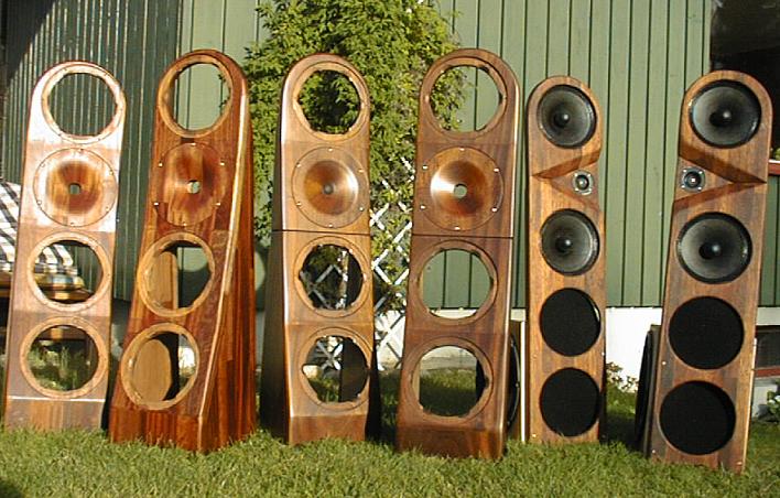

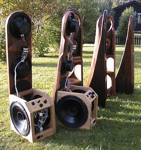

Prototypen med to 8" som mellomtone og to 12" som bass er aktiv med aktiv deling. Tripath 2024 T-amp (2 *10watt pr. kanal) med regulert strømforsyning er brukt.
Utendørs med 10 meter mellom høyttalerene og lytteposisjon 15 - 20 meter fra høyttalerene ble det en dypbass jeg aldri har hørt på noe annet anlegg.
Nivået som jeg kunne spille på var fullverdig "konsert" nivå.
Dessverre var ikke naboer (også mange hundre meter unna) like imponerte som meg og jeg fikk vel bare en liten time på skikkelig nivå.
Forsterkerne kjører på 14,5 Volt og kan kjøres fra batteri så det blir nok noen utendørs seanser....

Hei.
Dette så da unektelig veldig spennende ut. Har du ytterligere inf. om disse så hadde je det vært interessant!
Er dette noe du tenker å komersialisere på noe vis?
mvh.

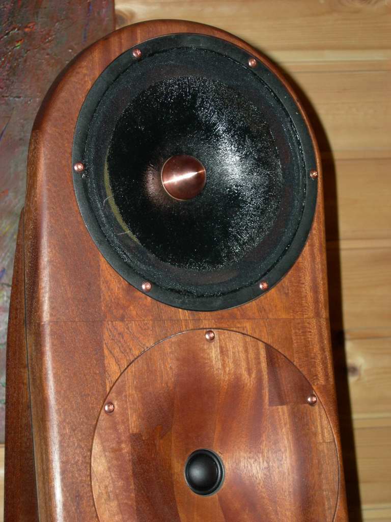

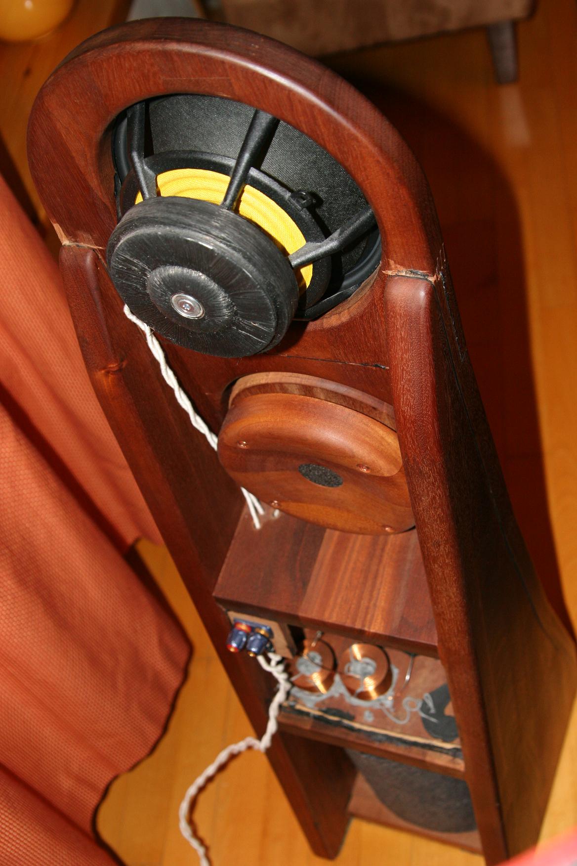

Hei, Raymond. Veldig interessante høyttalere!
Hvordan har du laget "waveguidene" til diskantene? CNC-fresing e.l.? Hvilken profil har de? Og hav slags driver bruker du?

Wave-guidene er dreiet for hånd, men det er en bedrift i Gudbrandsdalen som driver med dreiing i små serier.
Laget flere forskjellige former på wave-guidene og har også vært hos Seas og foretatt målinger, de første wave-guidene ga refleksjoner og dipper i frekvensgangen, men med måleresultatene fra Seas og kalkulator var det enkelt å finne "feilene"...
Seas domene er også ombygd slik at de er ekte dipol!!!
Med Wave-guide er de målt hos Seas til å gå ned til 400 Hz (-3 dB) med resonans på 450 Hz...
De to dyreste Excel domene er dipol når bakkammeret tas av.
På billigere modeller har jeg borret gjennom magneten og laget dipol...
Anbefales ikke, har hatt noen uhell :'(
Blant annet Monacor har ferdige wave-guider for noen 10ere..
De passer til Seas domer med litt tilpassing og fungerer utmerket.
Hvordan ser frekvensrespons og spredningsmønster ut bakover? Har du vurdert wave-guider bak?
Kunne du dessuten sagt litt om hvordan du kompenserer for dipolkansellering i dine passive filtre?
@FallenA: Takk for interessen. Skal nok få til en lyttekveld om ikke lenge. ;)
@bwd: Jeg skjønner godt lysten til å skape noe nytt, unikt og orginalt. Men du sier selv at du ikke er noen høyttalerkonstruktør, så dersom du ønsker best mulig lydmessig resultat for byggeinnsatsen (og ikke ser det som en eksperimentell prototyp og et steg på veien mot større kunnskap og forståelse), tror jeg jeg ville holdt meg til eksisterende, anerkjente konstruksjoner, om det nå er Orion+, NaO, Bastani eller lignende. Eller konstruksjonen til Raymond om han er så elskverdig at han gjør konstruksjonsdetaljene tilgjengelige.
O
Oblivion
Dipol
Spredningsmønsteret bakover har jeg ikke jobbet mye med, men har passet på å unngå tidlige refleksjoner (første 10 - 15 cm).
Men det viktigste med dipol ombyggingen av diskantene er at "kasse" lyd og hardhet blir borte..
Jeg har alltid syntes domer var "harde" og ubrukelige i toppen og har derfor hatt elektrostater fra tidlig på 80 tallet..
Når Seas fikk domer med bakkammer ble mye av dette fenomenet redusert.
Den første Millenium diskanten til Seas skaffet jeg kun for å teste hvordan de spilte som dipoler.
OG jeg kunne konstantere at alle motforestillinger mot dome-diskanter opphørte!!
All hardhet og "kasse" lyd ble borte, og dynamik og oppløsning var på elektrostat nivå..
I 2005 ble derfor mine Martin Logan CLS (ombygde og forbedret) solgt fordi de ikke lenger var annet enn enormt store mellomtoner ;D
CLS'ene hadde da vært hovedhøyttalere siden 1994 og hadde også fått seg et membran bytte (12.000,-)...
Hadde også Celestion 6000 dipol subber (2 *12" i hver kanal) med aktiv deling for å hjelpe CLS'ene i bassen.
På disse sidene er wave-guider beskrevet ganske forklarende og enkelt:
http://www.zaphaudio.com/hornconversion.html
Målingene her er gjort på standard diskanter og ikke med diskanter ombygget til dipol.
Men utfordringene blir desto større jo flere parametre en forandrer...
Målingene her viser en dipp ved ca. 10 kHz og en heving av nivået ved synkende frekvens med 2 - 3 kHz hevet ca. 6 dB i forhold til 20 kHz og ca. 9 dB i forhold til 10 kHz dippen.
Fordi det her er brukt wave-guider som er optimerte blir resultatet nesten som forventet, men 10 kHz dippen skyldes at wave-guiden ikke er frest inn i baffelen, og denne skarpe 5 - 6 millimeter kanten / høydeforskjellen gir denne dippen.
Mine første egenproduserte wave-guider hadde en tilsvarende men kraftigere dipp (10 dB) på 6 kHz, og dette skyldtes utforming og spesielt avsluttningen, og avstanden fra elementet til avsluttningen som ga dippen stemte med bølgelengden for 6 kHz...
I dette eksemplet blir det vist at diskanten må deles elektrisk med 6 dB/oktav på 10 kHz for at den aukustiske delingen skal bli 12 dB/oktav og 1,9 kHz og for at frekvensgangen skal bli noenlunde linjær...
I dette eksemplet er det brukt en diskant som er veldig enkel å bruke med wave-guide.
De bedre Seas diskantene har en mye mer ulinjær karakteristikk som er vankeligere å kompensere..
Men gjøres dette riktig går det ann å få riktig frekvensgang og samtidig veldig lav forvrengning...
Når mine prototyper ble målt (flere besøk...) hos Seas var det også en uforklarlig dipp eller heving i frekvensgangen ved ca. 400 Hz og for lavt eller for høyt nivå fra 600 - 700 Hz og oppover til ca. 2 - 3 kHz...
Og vi justerte på delingen til sub-elementene etc., men det ble bare minimale forskjeller..
Ved å snu fasen på diskanten ble det som sagt enten dipp eller heving ved helt ned til 400 Hz...
Denne dippen viste seg derfor å skyldes diskanten!!!
Diskanten var bygget om til dipol og hadde like mye aukustisk nivå ved 400 Hz som ved 20 kHz (uten filter) og delefiltret på det tidspunktet var fullstendig feil - det vil si riktig elektrisk, men uten kompensering for wave-guide og dipol funksjon..
Det var diskanten som hadde for mye nivå ved lave frekvenser og i posisjonen til målemikrofonen ble dette enten lagt til eller trukket fra det totale nivået..
Dette ble sannsynligvis avslørt fordi målingene i hovedsak ble utført i riktig avstand og høyde som er ørehøyde i normal lytteposisjon (hva målingene sier på 1 meter er uvesentlig hvis du ikke har tenkt å sitte 1 meter fra høyttalerene).
Nærfeltsmålinger både med alle elementer spillende, og kun det målte elementet spillende ga også verdifull informasjon.
En slags konklusjonen på diskanter med wave-guide og ombyggning til dipol er:
Fantastisk lyd når det blir riktig utført.
Ingen "kokebok" for høyttaler konstruksjon kan brukes..
Ingen beregningsprogrammer finnes som gir riktig resultat.
Ingen diskant elementer (modeller) oppfører seg likt, og må kompenseres ulikt.
(De "beste" Seas elementene er mye vanskeligere å få til enn de billigere...)

Jeg har også forsøkt diverse waveguider, men i mangel av tilgang på frese-kunnskap har jeg begrenset meg til waveguider som finnes å få kjøpt. Jeg har prøvd med 6" MCM-waveguden som det refereres til: http://www.zaphaudio.com/hornconversion.html, og WG-300 waveguiden (også 6") fra Monacor. Begge har jeg fått til å fungere bra med Seas-domer (og begge må frekvenskorrigeres i delefilteret). Fordelen med waveguider er et mer enhetlig spredingsmønster og økt effektivitet i det kritiske 1-3 kHz området.
Disse waveguidene har en konstant spredning på ca 90 grader. For å oppnå et mest mulig konstant spredningsmønster bør delefrekvensen tilpasses spredning (og dermed diameteren) på mellomtone-elementet. En 8" har 90 graders spredning ved ca. 1,8 kHz, en 6,5" ved ca 2,2 kHz. I praksis er vel 1,8 kHz også omtrent så lavt det er tilrådelig å dele f eks Seas 27TDFC (jeg har prøvd lavere, men 3. harmonisk forvrengning øker).
For å gå lavere i frekvens (for dermed å kunne bruke større mellomtone-elementer) har jeg forsøkt større 10" og 12" waveguider fra Dayton (http://www.partsexpress.com/pe/showdetl.cfm?&Partnumber=270-312), men disse har ikke riktig profil. Jeg er ute etter 12" (eller 15") waveguider basert på Earl Geddes prinsipper (http://www.diyaudio.com/forums/showthread.php?s=&threadid=103872), men å lage slike (dreid i tre??) ligger langt over mine kvalifikasjoner. Se eksempel her: http://www.audioheritage.org/vbulletin/showthread.php?t=12126
Noen som kjenner noen med CNC-dreiemaskin?
