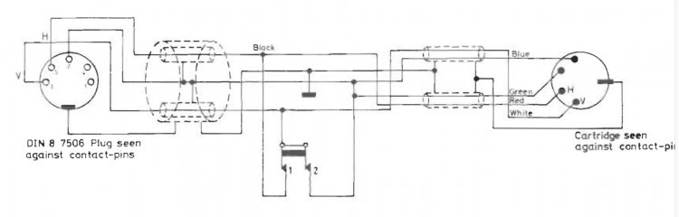

HAREPUSEN
avtrådt 010924
04.11.2009
3.401
3.119
telemark
Du finner den her , best å lodde det selv , hvis du ikke må ha muligheter for begge ?

Her ser du den noe intrikate løsningen på min B&O 1202. Pinne 2 skal ikke koples til spillerens chassis.
For overgangskabelen skal da skjermene til de to RCA pluggene koples til pinne 2 og den separate jordlederen loddes til kappen. Har du en billig drittplugg er det lurt å tape rundt pinnene slik at ikke særlig pinne 2 ligger an mot kappen.
Ligger en av de to andre an mot kappen blir det ingen lyd...
Vil undre med mye om din Philips støyer med en slik overgang.

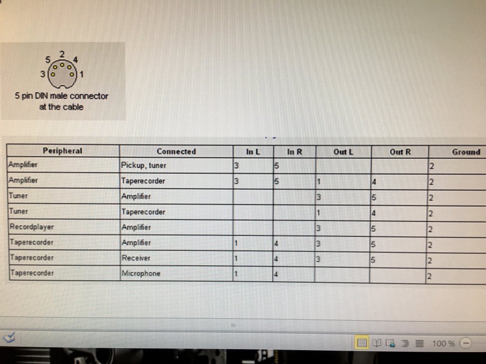

Til trådstarter (og andre).
B&O har ikke anderledes kobling end alle andre med din-standard.
Ground: pin 2
Left: pin 3
Right: pin 5.
De havde et 7-polet stik på nogle pladespillere til at remote-starte pladespilleren via Masterlink, men de 2 ekstra ben (pin 6-7) var skruet i stikket og kunne fjernes.
Hvis du ikke har lyd med dit adapterkabel, er det garanteret fordi, at det er koblet forkert i den 5-polede din fatning, beregnet til tape-in i stedet. Venstre og højre er koblet til pin 1-4 i stedet for pin 3-5.
