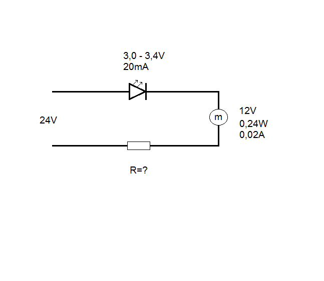

Hei,
min elektronikk-kunnskap er rimelig rusten, er det noen som kan ta en kikk på dette og oppgi ca verdi for motstand R?
Stemmer 100 ohm sånn noenlunde?

Takk for svar!
Jeg prøver å vri skallen rundt ohms lov for å finne riktig formel, i mitt hue er det to ukjente verdier her. Kan du si hvordan du kom frem til svaret?

Jeg tenker vel at du kan gjøre dette enkelt.
Du har 24V som drivende spenning.
Du mister 3V over dioden.
Motoren tar 12V ved spesifisert last.
Da står det igjen 9V fall over motstanden ved 20mA.
R = U/I = 9/0,02 = 450 Ohm.

OBS!
Motorer har (ofte) en relativt høy startstrøm.
Med for høy seriemotstand er det ikke sikkert den starter.

Skal denne kretsen forsyne en motor bør du lytte til Audiomix. Stor motstand i serie er ikke smart. Bruk heller en 7812 regulator. Motoren må drives av en lav impedans for å fungere ordentlig.
Lysdioden kan du passende montere over motoren i serie med en motstand.

Hei,
ikke helt sikker på om jeg henger med, hvor får du 20mA fra?

Jeg har tenkt at man kunne løse dette ved å sørge for at det ligger "riktig" spenning over hver komponent også trekker hver enhet sin nominelle strømstyrke, men det er kanskje ikke så enkelt.
Motoren er en vifte, jeg mente man kontrollerte viftehastigheten ved å regulere spenning, men det er kanskje ikke tilfellet?

Takk for input.
Godt forslag med å plassere diode og motstand i parallell med motor, men må vel uansett ha ett ledd for å redusere spenning til motor?
Hadde håp om at dette lot seg gjøre uten ekstra regulator.

Sorry! - Kikka såvidt innom i stad - og så faktisk ikke angivelsen av en motor i kretsen!! :mad:
Regnemessig blir det ca 450 ohm som foreslått..... men dersom det er motoren som har en nominell strøm på 20 mA, så er det greit nok å bruke en seriemotstand for å droppe fra 24 til 12V - hvis det er drivkapasitet nok fra 24V....
20mA og 12V gir 0,24W, men bruk gjerne en 1W motstand på rundt 600 ohm, så takler den nok startstrømmen fra en så liten motor...

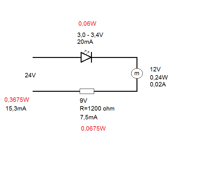

Etter å ha sovet på det erkjenner jeg at strømmen selvfølgelig må være lik i hele kretsen, effekten varierer etter spenning i hvert ledd.
Da blir det slik:
Takk for alle svar.

Idet du slår på strømmen her, så er den motinduserte spenningen i motoren 0V.
Altså har du kun viklingsresistansen som spenningsfall over motoren.
Så "startstrømmen i denne kretsen blir (24 - 3)/450 = 47mA.
Og avsatt effekt i motstanden er 47 x 21 = 0,99W

Motor på 1/4W?
Hva skal den drive?
Ser at det er vifte.
Den minste jeg har er på 0.7W. Den får plass i en lukket hånd.

Vifte for kjøling i en forsterker. 0.24W er oppgitt av produsenten. Har for øvrig sett flere vifter med forbruk godt under 1W, fellesnevneren er at det er sakteroterende, støyfri vifter.
SilenX Corporation - Effizio Quiet Fans
Jeg er litt usikker på om dette vil fungere, får teste med en annen psu før jeg integrerer sakene i forsterker.
