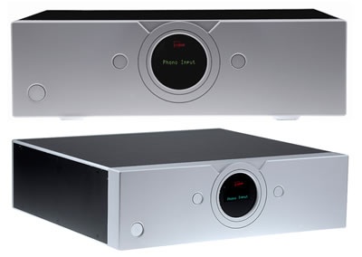

Lyngdorf lagde jo noe slikt for en del år siden:

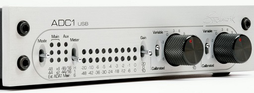

Hva med å kjøpe en helt vanlig AD-konverter å bruke sammen med eksisterende RIAA?
Det blir noen analoge operasjoner før AD-konverteringen, men om formålet f.eks. er å bruke DSP på høyttalerne så får man jo det.
Vis vedlegget 292697
Dette var faktisk en av alternativene jeg tenkte på. Noen med efaringer?
Jeg har en DCS Debussy som jeg er svært fornøyd med. Helt suveren volumkontroll og asynkron USB, men vil også spille vinyl...
De erfaringene jeg har med Benchmark er at de er dønn tørre i lyden.
