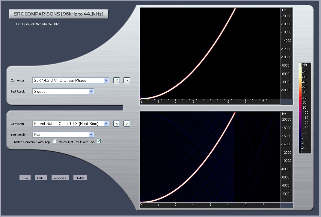

Oblivion skrev:
Du bør sjekke ut Secret Rabbit Code
http://www.mega-nerd.com/SRC/
Regner med at Secret Rabbit Code er X antall dB og Z antall % bedre enn SoX :eek:
Sjekket, men det er jo ikke slik. Den hemmelige kaninen legger igjen noen tynne spor på kryss og tvers i audiobåndet:
Ved kjapp flipping gjennom grafene ser det ut til at Adobe Audition, Audacity, iZotope 64bit, Weiss og en håndfull andre er på samme nivå som SoX (kullsvart bakgrunn uten noen artifakter, altså under -150 dB), men ellers er det mye rart.

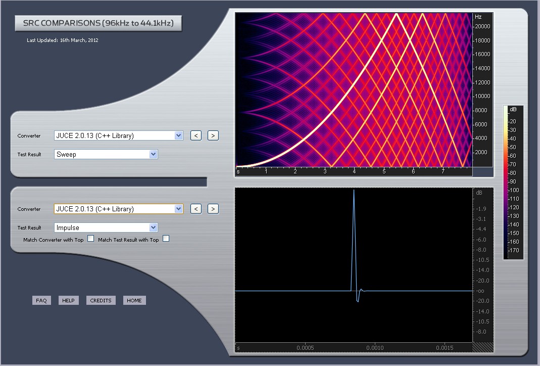

Jeg legger også merke til en liten sub-kultur som prioriterer spektakulært korrekt impulsgjengivelse, koste hva det koste vil i form av forvrengning og støy i frekvensdomenet. Her er en av dem:
For meg ser det ut til å være en merkelig prioritering.
