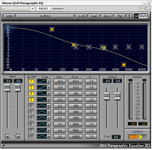

34.197
34.350
Stemmer. Jeg bruker (fremdeles) en LOMC AT-OC10 til å ri kurvene. Signalet går til mikrofoninngangen på en RME Fireface UC, som også tar seg av analogutgangene til effektforsterkerne. Analogt gain er satt til max uten klipping på alle testsignaler. RIAA kjører sammen med all den andre styggedommen som skal til for å få et fireveis høyttalersystem med delvis baffelløse dipoler og ELF-suber til å fungere riktig så godt.
For ordens skyld: Output på bildet er volumkontroll når jeg spiller vinyl. Jeg må ha en laptop tilgjengelig for å spille plater. Alt det andre kan jeg spille med en eplefon...
