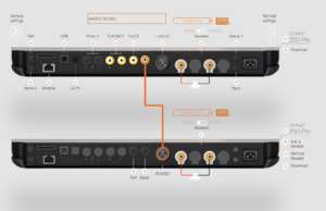

    Ang subwoofer på Devialet D440. Har tildigere brukt en sub i høytinng, men vurderer en Klipsch SPL150 og den må kobles via rca, preout, eller trådløst via rca. Hvordan gjør jeg det på Deviale? Konfigureses den slik at 1 stk rca plugg går inn i hver sin digitaleinng som er konfigurert som preout og at hver Devialet da kjører monosignal? Noen som har erfaring med dem type oppsett på Devialet?
    plinius
    10.06.2003
    647
    101
    Drammen
    56
    Ja det er riktig. Ut fra rca som er konfigurert som pre out. Du kan da også benytte delefilteret som er i Devialeten.

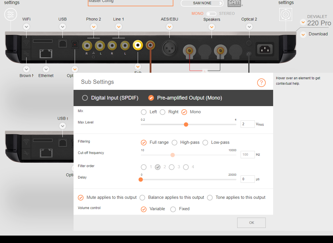

    Prøvde igår med en Klipsch SPL150 med trådløst oppsett, der sender koblet til Devialet bruker en Jack to Phono rca, der hver RCA er koblet inn i konfigurert sub utgang. Samme med sender fra Klipsch, koblet med jack to phono. Får signal mellom dem, men ikke noe bass fra den. Tok et skjermbilde, er dette korrekt?
    plinius
    10.06.2003
    647
    101
    Drammen
    56
    Lenge siden jeg har drevet med dette. Har ikke lenger Devialet nå, men det virker riktig.
    Stalewinter
    21.02.2013
    117
    175
    Ser riktig ut. Men anbefaler bruk av deling på høyttalere og sub. Det gir ekstremt mye bedre resultat.
    Virgo
    11.03.2006
    1.723
    616
    Ok. Mine hovedhøytalere går ned til 23hz+-3db, men opplever de går enda dypere, 18hz . Men skal jeg da sette Cut Off Frequency på 230 hz ? Er helt ny på suboppsett på denne måten, normalt har jeg hatt det via høyt.inng
    ( Crossover points 200HZ and 3 kHz @ 24dB Octave) - iflg høytalerspecs
    Har nå satt Cut Off på 200hz og filter order 4
    Stemmer det tror du?

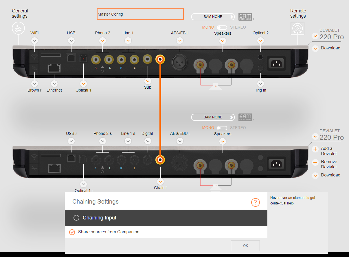

    Jeg lurte på om noen har et råd å gi ang Dev440. Skulle forandre 2 lineinput inng til digital tildigere idag, og etter det, uten ha forandret noe annet, ville ikke optisk fungere lenger på begge høytalerne
    Ved bruk av optisk i Master enhet, får jeg lyd kun i 1 høytaler. Uansett hva jeg gjør, forblir det slik.
    Nå er oppsettet slik, er det noe som ser galt ut? Har også kysset av på chaining input tidligere, men samme resultat
    arneby
    Fersking
    29.07.2013
    Du kan prøve å aktivere en inngang på companion - da får du aktivert trig in i form av en svart sterk i konfigurator mellom master og companion.

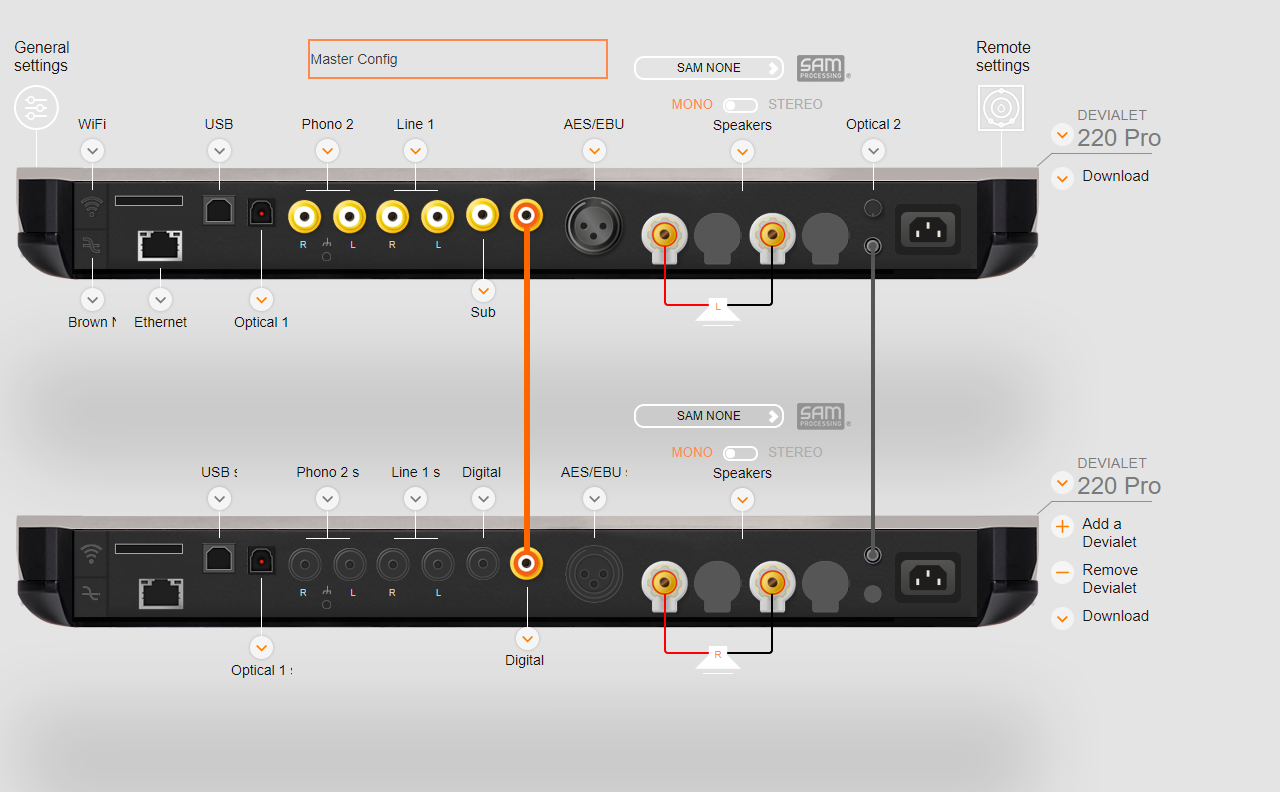

    Virgo
    11.03.2006
    1.723
    616
    Aktiverte den andre optiske, da kom den streken ja, men dessverre, bare lyd i 1 høytaler..Ser slik som dette ut nå
    Virgo
    11.03.2006
    1.723
    616
    Nei, jeg gir opp. Ved optisk kun lyd i høyre, ved phono bruk kun i venstre..Eneste jeg i utgangspunktet gjorde var å forandre 2 lineinng til digitale, etter det ville ikke noe funke. Satte tilbake slik det var til line, men nytter ikke. Tatt ut kabler, satt inn igjen, oppdatert på nytt..men samme resultat. Noen som har opplevd noe lignende ?
    Anbefaler deg å gjennomføre iht. til denne;
    Expert 440 ligger et stykke ned her:
    Virgo
    11.03.2006
    1.723
    616
    Hei. Takker for råd. Jeg har gått igjennom den linken og utført alt, men samme resultat. Ved optisk kun lyd i den høytaler som optisk er koblet til og samme ved phono eller digital for cdspiller. De starter likt, samme volumreaksjon på begge, men virker som de opererer som 1 separat
    enhet nærmest. Jeg oppdatere softwaren på nytt igår, og installerte den på både master og slave...så tenker jeg nå, kanskje det er feilen? Skulle kanskje bare oppdatert den med softwaren på masterminne og kun brukt den på begge?
    ksveen73
    24.03.2005
    213
    30
    Drammen
    Tror du kun bør bruke utgangene på master, og deaktivere utgangene på slaven - altså ikke svart strek mellom de på configurator. Jeg kjører tv på opt1 + har aktive analoge utganger samt en digital ut.
    Mine er satt opp som følger (ser veldig likt ut ift. det første bilde du la ut, bortsett fra at du også har aktivert opt1 på slave):
    Virgo
    11.03.2006
    1.723
    616
    Skal sette opp likt deg, så ser jeg. Når jeg oppdaterte software på nytt, er det kun Master som skal oppdateres, eller begge? Skal den nye den seneste software være installert på begge minnebrikker ..Ble bare usikker nå.. Men skal ta en ny config nå
