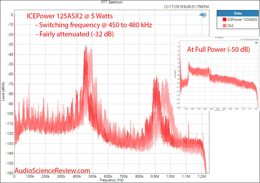

Er det rett og slett " switching noise "?
ICEPower 125ASX2 watt stereo class D amplifier FFT Spectrum Switching Frequency Audio Measurem...png
UFN
21.07.2012
500 kHz er switching-noise. Hvis du ser på frekvensresponsen har modulet -3dB ved 70-100 kHz afhængig af belastningen, så hvis du har fuldt output ved målingen så passer det nok med at dæmpningen ved 500 kHz efterlader ca. 4Vpp.
