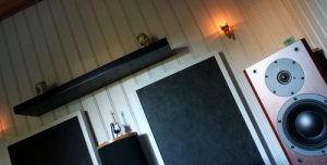

Lagde seks stk. polypryphen (skumgummi) matter, kjøpt på Eltek som demping i stua, og lyden ble helt innestengt?
De bak høytalerene ble klippet til 60 X 60 cm. med ramme, på sideveggene ble det brukt hel lengde dvs. 100 X 50 cm., og bak lytteposisjon ble det benyttet ( Klippet) 60 X 60 cm. også det i ramme, men alt ble tatt ned til fordel for vanlige lerret bilder, og lyden ble mye klarere og renere med en gang.
Dette fungerte meget bra innv. i høytalere, men på vegg, direkte nedtur :'(

Bruk akkustikkplater ikke slik skumgummi.
Bruk også først 4 stk. To på frontvegg der du ser høyttalerne speiles, og to på sidevegg der du ser høyttaleren speiles.
(Evt to til plassert der venstre høyttaler speiles i høyre vegg og vice versa)
Innestengtheten er fordi disse skumgummiplatene kun demper i toppen.
Frontvegg:
Sidevegg:

Hei Bjørge
10cm er helt klart best, jo tykkere jo bedre.
Enda bedre er nok å ta den helt ut som TheStig, men så spørs det hvor frie tøyler du har i rommet........ ;)
Har du mulighet å ha dem stående på stativ 30cm eller deromkring ut fra bakveggen så gir de meget god demping.
Jeg bruker selv 5cm med et par cm luft bak (71mm dybde på rammene).
Uansett er ikke dette noe som vil dempe langt ned i bassen, da må større tiltak med absorbenter eller Heimholz resonatorer til.
Det er 30cm akkustikkplater i pakka. (6 stk 5cm, 3 stk 10cm)
Rolf
