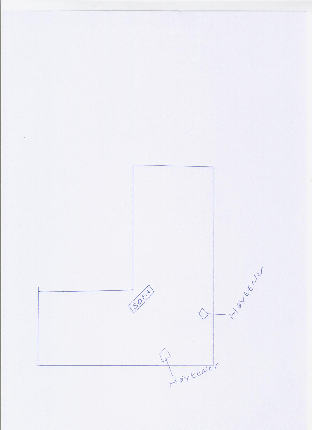

Temaet har nok vært oppe før, men må få ut litt frustrasjon, og kanskje kan jeg hente noen tips etterhvert :-\
Rommet, stua for å være mere presis, har denne tidvis vanskelige L-formen. Enda riktigere er det vel å si att formen er som en J, hvor "tuppen i J`n" ender mot en tilstøtende gang, men med dør mot denne. Etter å ha vært på leting etter bassen i dag, fant jeg den nettopp i "tuppen på J`n". Ikke akkurat bass av den stramme og tørre typen... men dyyyp rommling. Rommlinga må gjerne holde seg der den er, men skulle mer enn gjerne hatt noe av dypbassen flyttet til "sweetspot".
Jeg burde hatt en skisse av rommet, og på den måten fått vist hvordan anlegget er satt opp, men jeg og PC`n :-[ Kan likevel forsøke, og si att anlegget står langs veggen som utgjør bunnen i J`n.. Denne veggen er nærmere 6 meter, og bruker såklart ikke hele bredden. Anlegget er satt opp "nede til høyre" i J`n, med stor avstand fra høyre høytaler til sidevegg (mellom 2 1/2 og 3 meter) og venstre høytaler tettere på sidevegg (rundt 1 meter). Noen som skjønte forklaringen?
Setter stor pris på alle tips, og hører gjerne hvordan andre har løst eller eliminert problemer som dette. Kan også nevne att stua har vært ominnredet tidligere, da med anlegget i "toppen av J`n/ L`n". Mere symetrisk plassering i fht sidevegger, men fikk ikke noe mere i bunnen av betydning. Praktiske hensyn gjør att dette er mindre aktuelt å forsøke igjen... Er også usikker på hvor mye jeg har lyst til å fylle på med av bassfeller og absorbenter, selv om dette kanskje er eneste veien...
Må slenge på ett spørsmål til. Finnes det høytalerkonstruksjoner som vil påvirkes av ett rom som dette, i mindre grad enn mine "reflekskasser" gjør? Hvem har funnet hva for å få til "golyd" i det vanskelige L-rommet rett og slett... ??

Kan du göra en hyfsad ritning och publisera?

Jeg får gjøre ett forsøk på det... hvis det kan hjelpe meg på riktig vei så ;)

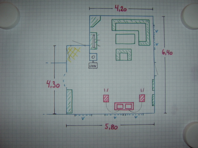

Jeg spiller i en L-formet stue. Høyttalerne er plassert ca. midt på den ene langveggen, på hver sin side av et skyvefelt som leder ut til terrassen vår. Bassen går til 20Hz +/-3dB i lytteposisjonen. Litt ekstra i hjørnene men ikke ulevelig. Avstanden fra lytter til bakvegg er ca. 6m.
Det var ikke så lett å få alle refleksjoner til -20dB eller mere i dette rommet, men det gikk det og.
