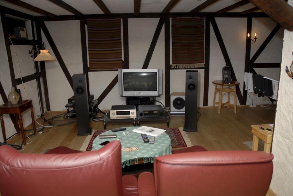

Jeg har pådratt meg en kjerring som er like musikkinteressert som meg, og vi liker å kose oss med god musikk sammen.
Jeg vil jo gjerne at vi begge skal få så god lytteopplevelse som mulig, og ønsker tips om hvordan vi skal få dette til. Jeg tenker vel først og fremst på plassering og vinkling av høyttalerne. Kona og jeg liker å sitte ved siden av hverandre for å kunne holde lanke når anledningen byr seg ;D og vi tar jo litt plass i bredden der vi sitter i hver vår stressless.
Vil det lønne seg for oss å flytte høyttalerne litt nærmere hverandre, slik at vi unngår at jeg sitter og hører det som kommer ut av venstre høyttaler, og kona kun hører den høyre? Og vil det være en fordel med liten eller ingen vinkling? Høyttalerne er Proac D28, og produsenten anbefaler jo en ganske heftig toe-in.
Jeg er kort sagt på utkikk etter en løsning som gir et bredere sweetspot, og ville sette pris på alle forslag.

Det er nok ikke lett å lage en sweet spot som gir sentrert lydbilde for to stoler ved siden av hverandre, for å si det forsiktig.
Men bortsett fra sentrering så kan man oppnå en del:
For det første; Hvis man sikrer god høyrevenstre symmetri både på oppsett og møblement, så vil venstre høyttaler låt likt i venstre stol som høyre høyttaler låter i høyre stol og vice versa. Mao - finner man en symmetrisk høyttalerplassering som fungerer bra i venstre sete (bortsett fra dette med sentrering av lydbildet) så vil det fungere omtrent like bra i det høyre.

Forsøk med mindre toe-in og evt. større avstand til høyttalerne. (evt. konferer med snekker ;D)

Prøv å krysse høyttalerene foran sweetspot, altså kraftig toe-in. Dette bør gi et svært bredt lydbilde.

Testet litt i går kveld med vinkling og demping i refleksjoner. Prøvde bl.a. med å la aksene krysse en liten halvmeter foran "hot seat". Teorien (fritt etter gedlee.com) bak dette skal være at sweetspot blir bredere, da tidforsinkelsen fra den høyttaleren som er lengst unna kompenseres av høyere spl fra samme (da man havner on axis på denne). Resultatet blir selvsagt bedre jo jevnere fall off axis responsen har. Resultatet ble mye bedre=bredere sweetspot, og mener at 3D er like god. I tillegg minimerer man førsterefleksjon mot vegg, men desto viktigere å dempe motsatt vegg (noe avhengig av størrelse på rom og avstander selvsagt). Gratis å prøve for de som av til lytter sammen med fruen.

Hmm, det er vel tre muligheter som jeg kommer på i farten:
1: Bruk høyttalere med god spredningskontroll for å få mest mulig homogen lyd rundt i rommet.
2: Bruk høyttalere med smal spredning i toppen og kryss dem foran sweetspot. Da vil for eksempel den som sitter til høyre lytte mer direkte på venstre høyttaler og sånn sett få litt mer nivå oppover fra den for å kompensere for avstandsforskjellen. Korrekt får det aldri blitt men det kan funke.
3: Bruk simmulert surround med en senterkanal.

Jeg takker for alle innspill. Tror nok jeg går for toe-in i denne omgang. Bytte av høyttalere er ikke aktuelt.
Jeg legger ut to bilder av kjellerstua; det ene viser anlegget sett fra rett bak lytteposisjon, og det andre viser lytteposisjon og bakvegg tatt fra fronten av anlegget. Bildene er tatt med 18mm objektiv, dvs ca 27mm reell brennvidde, og viser således ikke korrekt avstand.
Tanken er da å trekke høyttalerne noe mer fra hverandre, og vinkle dem slik at aksene krysser ca en halv meter foran lytteposisjon, slik det er blitt foreslått her.

sweetspot er helt klart et stykke til høyre bak stolene der, hva var problemet sa du?

Ikke bry dere om den nåværende plassering av høyttalerne. Den er helt tilfeldig etter litt ommøblering bak dem, og jeg har aldri lyttet til musikk med den plasseringen. Burde kanskje tatt bildet med den plassering jeg har pleid å ha, altså lenger fra hverandre, og med atskillig mer toe-in (men ikke så mye som anbefalt i denne tråden).

Et alternativ er å sette inn en liten delay. Så justerer du nivå og delay slik at du får perfekt sweetspot der du sitter, selv om det ikke ser slik ut når man ser på høyttalerplasseringen, så sier du ingen ting om det til kona og begge blir strålende fornøyde :D

Touchè! At jeg ikke har tenkt på dette selv :p
Jeg kjenner jo til effekten, men tenkte ikke på å bruke den slik.
Genial løsning for asymetrisk plassering. Litt krøll blir det jo pga. asymetriske bølgefronter, men pytt pytt.

I dag spilte jeg noen marsjer på anlegget, deriblant Marcia Carolus Rex og Kungliga Waxholm, hvor jeg av egen erfaring vet at det ligger endel trippeltunger i trompetstemmen, men som jeg har opplevd som litt vanskelige å få ordentlig fram på anlegget mitt.
Helt tilfeldig gikk jeg litt bakover fra lytteposisjonen, omtrent på høyde med ErosLovekings definisjon av sweetspot til høyre på bildet, og plutselig begynte tungene å triple krystallklart og tydelig. Jeg dro en av lyttestolene bakover og satte meg ned for å komme i "lyttehøyde", og resultatet var det samme.
Den nye lytteposisjonen medfører jo at den nåværende toe-in de facto er blitt "krappere", og jeg regner vel med at jeg vil få samme resultat ved å beholde den gamle lytteposisjonen og vinkle høyttalerne enda skarpere.
Skal teste dette ved anledning.
