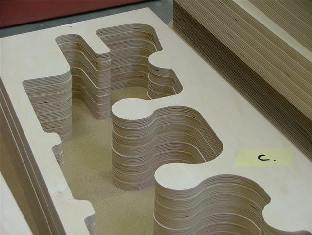

http://tadhomeaudio.com/making-model-1.html
cnc-maskiner i fleng :)
Det er jo bare å ta tiden til hjelp om man vil bygge for hånd. Jeg mener man bør stable i høyden. Avstivninger mellom de største flatene blir enklest å få til da.

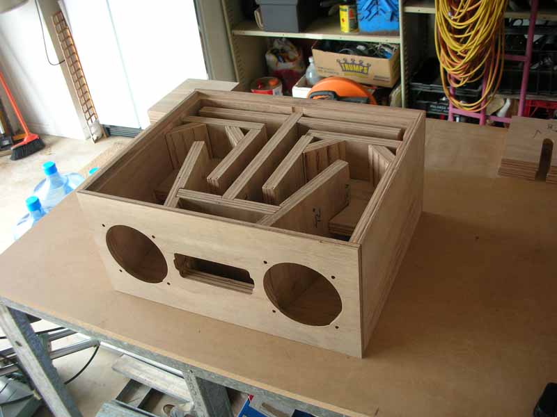

Hva med å bygge noe alla slik det er gjort på bildet her bare i større skala? På den måten skulle man tro man fikk dempet det meste av refleksjoner som kommer tilbake gjennom elementet. Vibrasjon i baffelen fra elementet kan vel ordnes med separat kasse til hvert element og bruke det man mener er best egnet til baffel. For å dempe kassa nok utvendig kan man jo bruke en sandwich av forskjellige materialer.
Z
Zomby_Woof
Det der er nok strålende saker når det gjelder diffusjon av refleksjoner i kassa. Både i veggene og luftvolumet.
Men, det er jo en transmisjonslinje. Ikke at det nødvendigvis er en ulempe...

Det kabinettet der så litt gjennomført ut!

Re
Trodde transmisjonslinje ht hadde en refleksport uansett, men mulig jeg tar feil. Kan ikke se denne har noen port, og skulle ikke tro en "tett" transmisjonslinje var så dumt :)

... og skulle ikke tro en "tett" transmisjonslinje var så dumt :)
jf. sneglehusene til B&W - dvs de orginale Nautilus som bruker en lukket transmisjonslinje i bassen og åpne transmisjonlinjer for de tre elementene høyere opp i frekvensregisteret.

score skrev:
Det er noget i den retning DCA laver på deres 2.0 som de ikke gidder producere pågrund af for meget arbejde med kabinettet. Det giver en extra oktav i bunden.

score skrev:
Det har du jaggu rett i! Da blir det ikke ulikt B&W Nautilus, om enn i en mildt sagt forenklet utgave.
