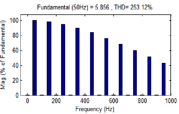

Vid den första THD-mätningen hade gubbe "A" 4,11 % THD (se tidigare inlägg)
och nu visar THD-instrumentet 2,79 %
Det förhållandevis höga halten av 11:e övertonen som han hade sist vi mätte är i stort sätt borta.
Tyvärr mätte jag inte direkt innan säkringsbytet.
Överton Mätn.1 Mätn.2
3:e 2,89 2,44
5:e 1,77 1,21
7:e 1,11 0,56
9:e 0,45 0,10
11:e 1,99 0,21
15:e 0,10 0,10
