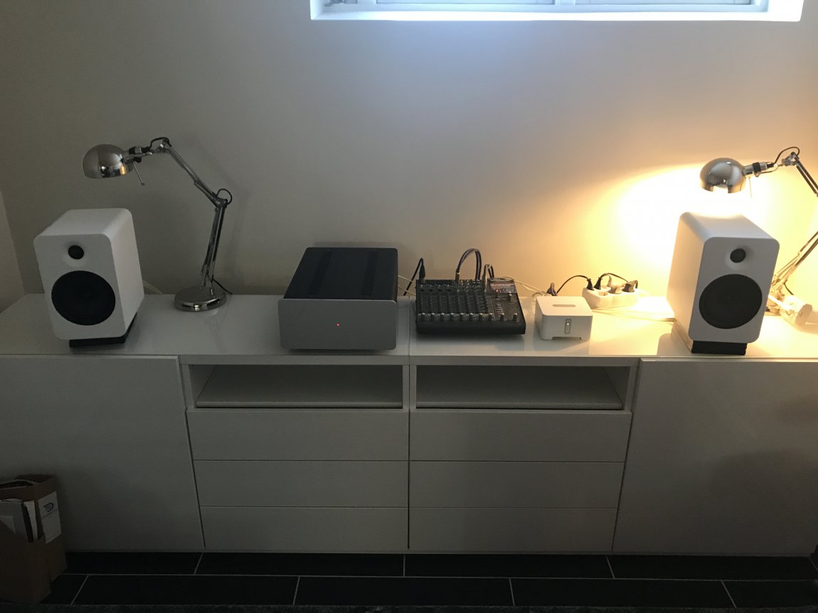

    Nybegynner og bruktmarked - var ikke så dyrt dette - til å begynne med....
    Versjon1
    Opprinnelig 2017 - var veldig fornøyd med dette lenge - doxa72, Sonos Connect, små høyttalere
    Versjon2
    Rett før jul 2018 - Større høyttalere - blir bare trøbbel dette - jeg var jo fornøyd med det jeg hadde - nye behov melder seg som følge av dette.

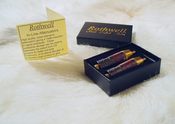

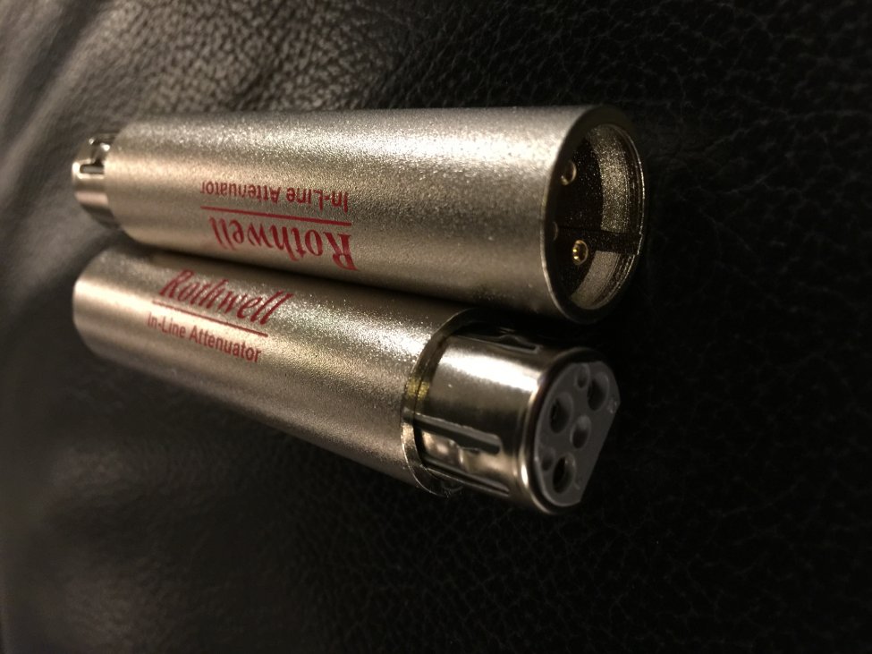

    Låter veldig klart og tight. Eneste er at det blir veldig høyt.
    Tror det er mye total gain - preamp (+20db) og effekt (+31db)....
    Har eksperimentert med hvor i kjeden jeg bør ta ned volumet.
    Preamp er jo førstevalget, men ikke tilstrekkelig - liker ikke så godt at trinn 4 av 32 mulige trinn blir høyt.
    Har lest at hegel dac’en helst bør åpnes til 100% for å passere volumkontrollen. Synes også at jeg kan høre at lyden blir dårligere ved å dempe i dac.
    Nå lar jeg Roon gjøre -18db i det digitale signalet. Da blir det behagelig volum opp til 12-18 i preampen - og det er passe. Kan ikke si at jeg merker at lyden blir dårligere heller.
    Finnes det løsninger som egentlig skal være bedre? Har feks sett at noen anbefaler Rothwell attenuators på signalkablene, men jeg Innbiller meg at det kan bli dårligere lyd gjennom enda en analog dings.

    Tok feil. Var litt for rask.
    Har hatt lyttebesøk her hjemme i forbindelse med messa.
    Det låter tydelig komprimert og dårligere ved å redusere db i Roon - liksom mer dempet og ullent.
    Det låter mye bedre ved å dempe kun i forforsterkeren - mer klart og åpent.
    Nå når jeg har hørt det, og vet det, kan jeg godt fortsette spille på volumtrinn 2, 3 og 4 av 32.
    helvax
    20.03.2019
    408
    446
    Viken

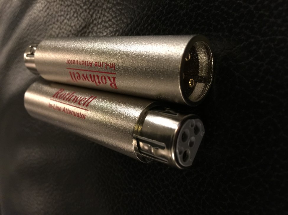

    Tusen takk for innspill. Har kjøpt inn, og fått testet Rothwell attenuators i versjon XLR -10db. Har latt de spille ca 100 timer før lyttetest.
    Det virker som om de tar bort noe av detaljnivået - litt mindre naturlighet, og betydelig mindre inntrykk av dybde og detalj i lydbildet. Det låter fortsatt nøytralt, rent og klart, men må lytte mer for å fange opp små hendelser i bredde og dybde. Fortsatt pent spilt, men ikke like deilig.....
    Vanskelig å gjøre blindtest alene, men jeg er nesten helt (skrå-)sikker på at jeg ville ha pekt ut forskjellen i blindtest.
    Valget faller på å spille videre uten disse:

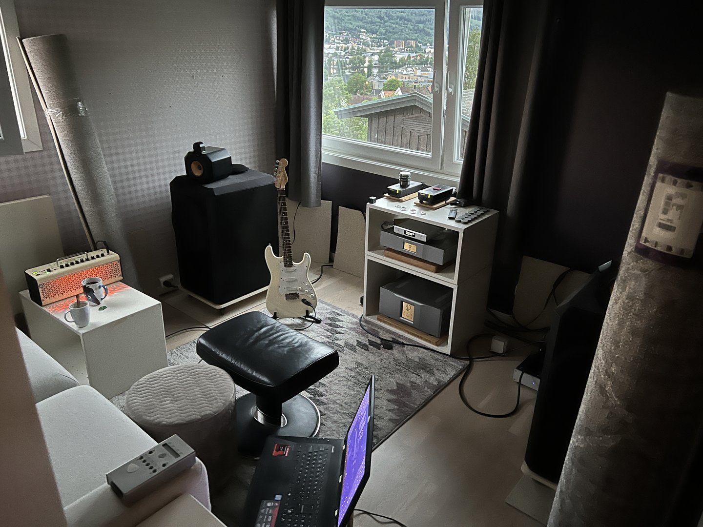

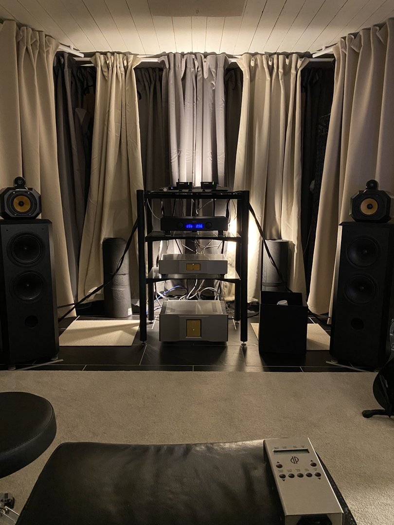

    Litt vanskelig å se ut av bildet, så:
    Padleåra på veggen til venstre i bildet er...?

    Oppdatering med litt nytt (eller lite nytt):
    Litt mer belysning i kjellerhula. Noen enkle LED Ikea lamper - så at flere på Horten-messa brukte disse.
    Stadig nye forsøk på høyttaler-plassering
    Endelig fått testet de Rothwell attenuator'ene
    Og fått testet noen varianter av nos rør i preampen (lånt av enn kompis). Bruker i dag et par Philips e88cc SQ fra Audiomix, Har testet noen Amperex, og Amperex Bugle Boy, og Telefunken tror jeg det var. Syntes alle de låt fint, og ville vært fornøyd med de alle. Litt klangforskjeller var det, men alle spilte lekkert hos meg.
    Er nå i ferd med å prøve et par nos 6n6p der jeg i dag bruker 6h30p-dr. Håper elektronikken overlever byttet mellom de. Av det jeg har klart å lese meg til, skal det visstnok kunne gå bra, i hvert fall i flere andre konstruksjoner. Noen skryter av forbedringer, og andre virker mindre fornøyde. Mulig de gir litt lavere gain?! Håper litt på det. Har ikke så høye forventninger, for byttet til nos DR-utgaven av 6h30p, var allerede en betydelig lydmessig oppgradering her.
    Det er en Fender Strat Plus fra ca slutten av 80-tallet. Dessverre litt lite brukt etter at jeg ble distrahert av fokus på forbedringer av stereoanlegget.
    Når det roer seg litt med Hi-Fi-jakten, drømmer jeg om å bli sittende i godstolen, med gitarten koblet på en egen gitaramp, og bare kose meg, imens jeg spiller sammen med musikken som går på anlegget.

    ^ Olympic White og Rosewood = nice;). Lace Sensor´s?

    Jeg er ikke helt sikker enda på forskjellen mellom 802 og 801. Det virker som om begge har sterke sider. Frekvensbredden og tyngden på 801, og mellomtone, detaljer på 802.
    Tror ikke jeg har funnet optimal plassering på de nye.
    801 spiller dypere, men foreløpig er de ikke like klare og sterke i mellomtone og diskant (de spiller veldig fint altså, men annerledes). Det er akkurat som om vokalen flyttet seg litt lenger bak i mix'en.
    Og - plassering er vel bare en av flere mulige årsaker i kombinasjon. Rommet her er lite, og kansje forsterker det de dypere frekvensene. Forsterkeren på 2x250w kanskje mestret 802 lettere. Delefilterne er vel også forskjellige.
    Skal flytte litt rundt på de.
    Har begge høyttalerne her, og kommer vel til å bytte av og til - har tapemerker på gulvet for grom-plasseringen av 802.

    Om det er mer energi i bass på 801 en 802 vil jeg tro mye av forklaringen på det du opplever ligger der. Plassering har jo mye å si på perspektiv å bass så er bare å prøve litt forskjellig.
    Det er jo også 2 forskjellige høyttalere å selv om de kommer fra samme serie hos b&w er de nok tunet for å gi sin egen lydsignatur.
    Men tøft å ha 2 høyttalere sett som var ansett som den uopnålige drømmen fra ungdommen.

    Den siste tiden ble det flere større og mindre oppgraderinger her i mørket. Legger til noen bilder så jeg har en huskeliste over hva som har skjedd.
    -ethernet galvanisk filter-kabel til SOtM bridge
    -USB galvanisk filter mellom bridge og DAC
    -TV inn på alteret (savnet TV’n under Tour de France, og nå er det OL)
    -med Apple TV
    -nye Topping DAC’en oppå DP C1s
    -de «nye» aldrende b&w 801 høyttalerne
    Resten er bare trivelig rot. Mye bruk og mindre rydding.

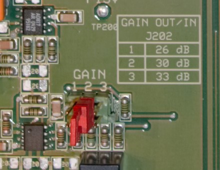

    Morsom tråd @helvax Med fine bilder. Kjenner meg igjen i ønsket om å bli ferdig - derav navnet Final;).
    Når det gjelder de gain utfordringene du nevner så kan du prøve å redusere gain i A1S. Er tre muligheter å velge i mellom.
    Tror det er 26, 30 og 33, men det ser du om du løfter av topplokket. Som standard står DP,ene i midstilling.
    Lavere gain i effekttrinn gir også enda lavere forvrengning. Trengs nok ikke, men er ikke noen ulempe heller.
    L
    Lassencad

    Takk. Vi flyttet for noen uker siden, og dette er første dag med rigget anlegg. Familien har prioritert at jeg skulle gjøre andre rom klare først:LOL:.
    Det ble litt sånn «man tager hva man haver til overs, og stapper det inn», så får alle greiene fungere som en slags dempere og diffusorer.
