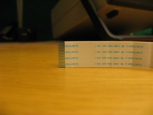

RJEL
Servicemann
30.04.2004
2.174
1.738
Er det noe sånt?
Flatkabler i forskjellige varianter har jeg 13 på dusinet av.
Kanskje du kan legge ut bilde av kabelen så kan jeg kanskje hjelpe deg?
Har nu litt vanskelig for å tru at AudioNord i Danmark ikke har kabelen du trenger.
RJEL
Servicemann
30.04.2004
2.174
1.738
Ser i skjemaet til spilleren at kabelen har 15 ledere og er litt lang.
Har nu sendt mail til AudioNord med varenummeret på kabelen så får vi se
hva de svarer.
Skulle den være utgått, så er det da ikke noe problem å "mekke til noe"

holger1
02.12.2004
412
Takker RJEL, det er den beskjeden jeg fikk av forhandler i Sarpsborg.
Det er akkurat samme type ledning du viser frem her fikk nesten sjokk.
Den er bare litt smalere kanskje ikke så tykk og er helt lik i enden.
Merkelig at de ikke kunne skaffe en sånn ny eller gammel må vel sitte
den type ledninger i andre apperater feks pcer.
Fikk derimot en melding fra en mann nermest en engel som stiller opp
her Flageborborg her på forum, tar med spiller for meg i morgen og en venn elektronikkyndig person skal se på den.
Såda får en se og bare håpe det går i boks, ser litt lysere på det nå RJEL
Kanskje det ordner seg selv om det ikke er livet om å gjøre.
Må ivertfall si at det er virkelig sørvis og engasjemang her på forumet
og må takke alle her på forumet for hjelpen.

Har fått svar fra Danmark.
Han har to kabler igjen og deretter utgår de.
holger1
02.12.2004
412
Takker så mye Rjel.

Det kan jo være at Danmark har vært fri for kabelen og fått vite av Denon at kabelen er utgått, også i ettertid har de "funnet" to kabler i feil eske på lageret,
så jeg vil ikke ha vært for gjøysen mot butikk eller verksted ;D
holger1
02.12.2004
412
Enig med deg har snakket med verksted, de skulle snakke med de og
be de sende en ledning vederlagsfritt, så vi får se det ordner seg.
RJEL
Servicemann
30.04.2004
2.174
1.738
Ser da ja, da ordner det seg.
Det betyr at det nu er snart bare en kabel igjen.
Kanskje jeg skulle bestille den? ;D ;D
holger1
02.12.2004
412
Ja RJEL for de som har fulgt lest tråden og sitter med s10 hadde jeg
hvert kvikk med å bestille,men det ser jo også ut etter bilde opp i tråden
som samme type kabel så det hadde vel ikke vært umulig og mekket en
allikevel.
Tak igjen for hjelpen og den gode responsen, hva har en hi-fi venner til jo
hjelpe hverandre.
