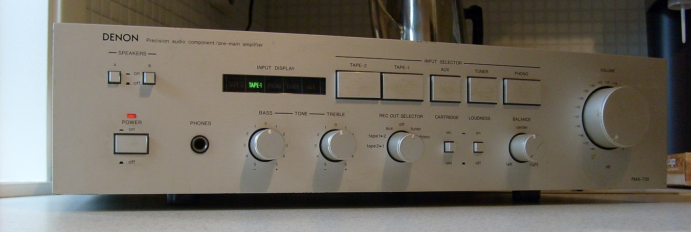

    Nu är den i hus!
    Jag betalade 250 SEK.
    Otroligt skitig; tre lampor i "Input display" lyser inte.

    Den ser meget bra ut. Som ny.
    Gratulerer med godt kjøp ! :)

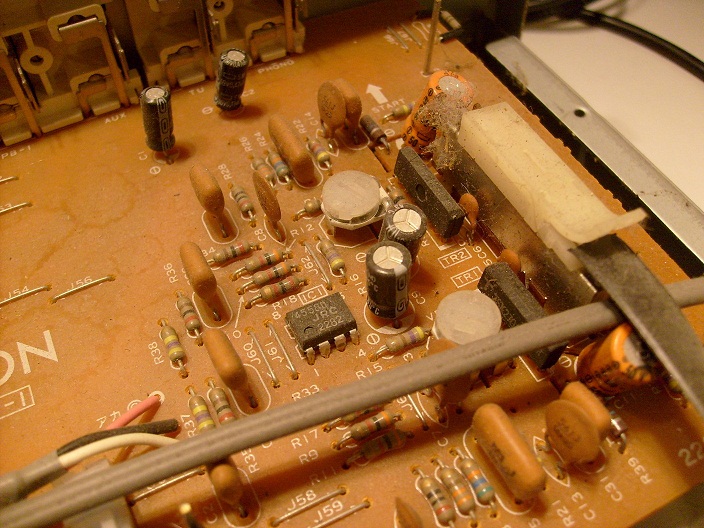

    Första bilden:
    I RIAA-stegets MC-ingång sitter det tydligen en dubbeltransistor per kanal; 2SK270. Det är en J-FET från Toshiba.

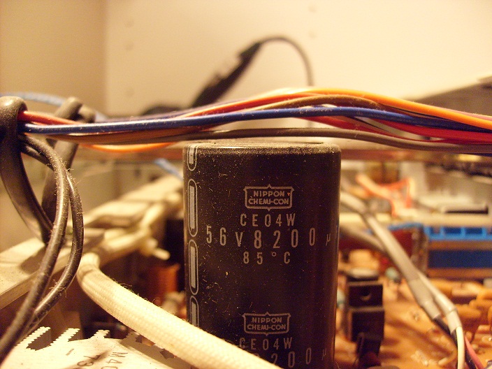

    Andra bilden:
    Den ena av de två nätdelselektrolyterna.
    Jag funderar på om det går att få lite mer "auktoritet" i basen om jag ökar värdet på dessa. Vad tror ni?

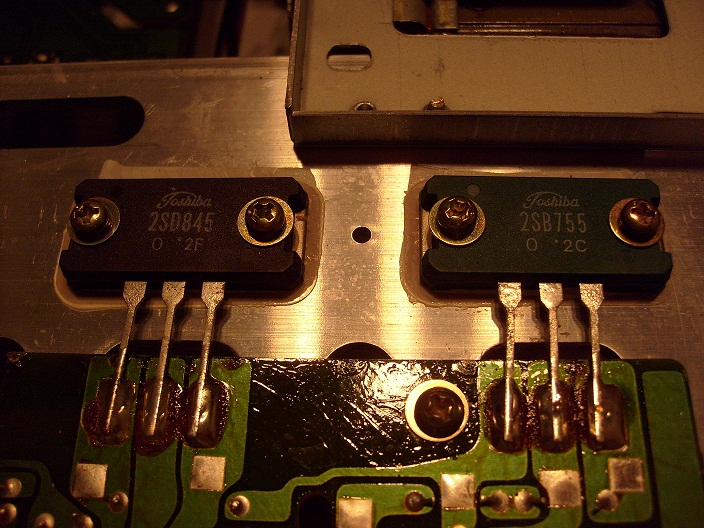

    Tredje bilden:
    Effekttransistorerna är från Toshiba.

    Et par 10 000uF/63V passer sannsynligvis som erstatning, de orginale er nok noe uttørket av alderen.

    Skruene som holder utgangstransistorene bør etterdras.
    Er de løse kan transistorene møte sin skaper i første motbakke.

    Jag kommer att öka uF-värdet ännu mer.
    Skruvarna som håller effekttransistorerna är åtdragna.

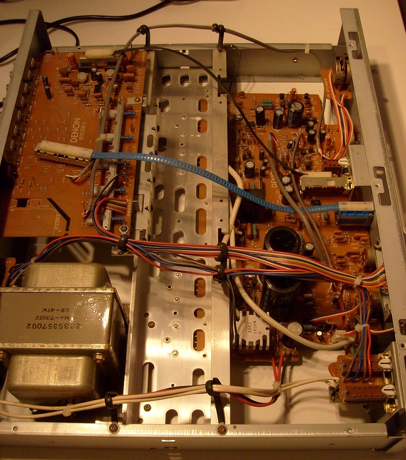

    Jag har förstärkaren nerplockad för rengöring just nu.
    En bild från insidan.
    Och en på panelen som är rengjord.
