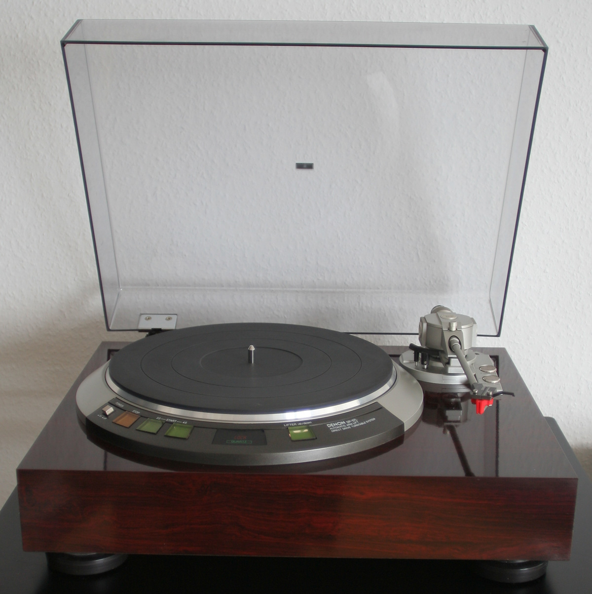

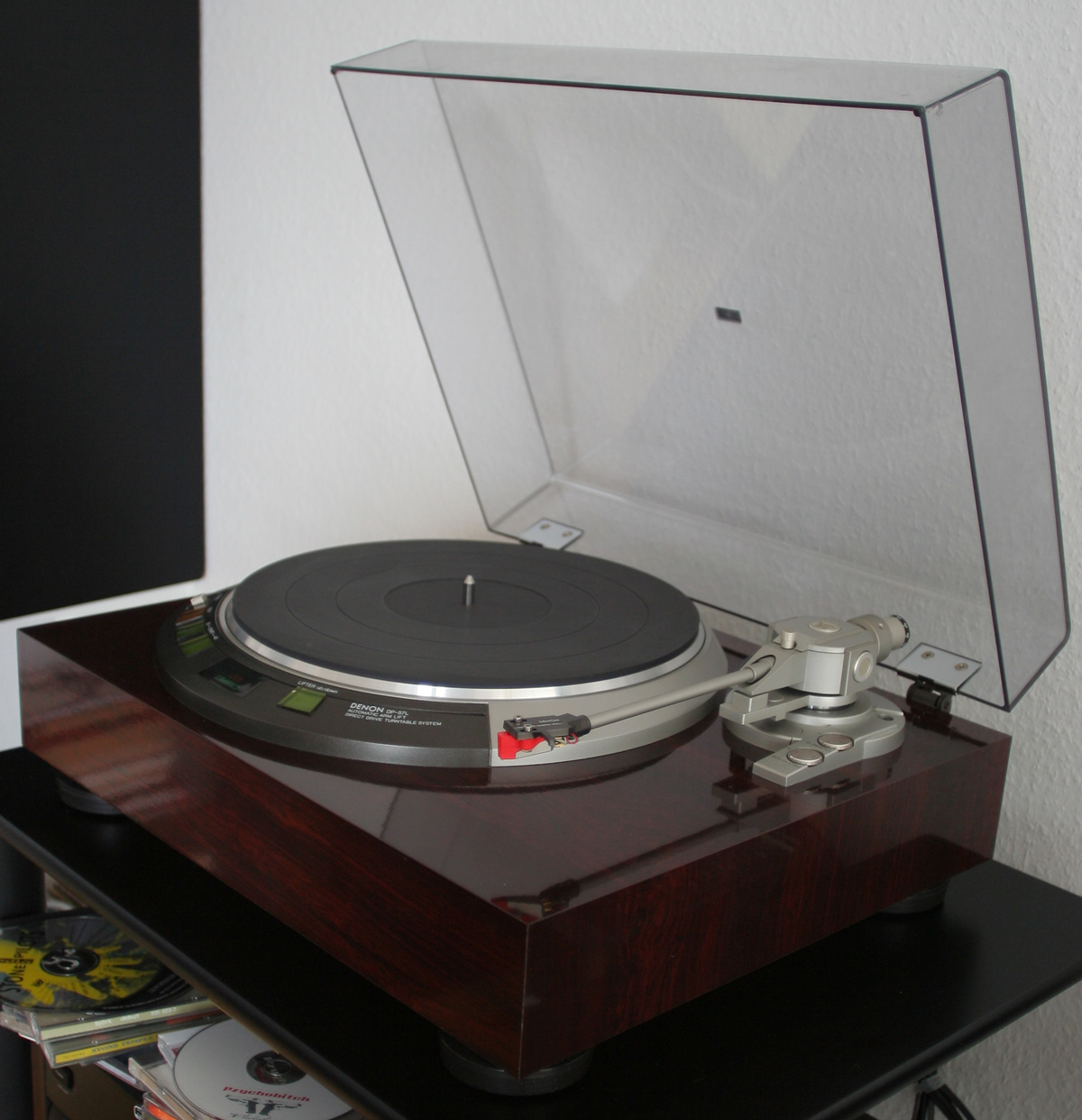

Jeg har nettop kjøpt meg en slik spiller på ebay. Har sikkert betalt for mye, men den ser strøken ut og alle loddene og S-armen følger med. Selger har lovet å pakke ordentlig, så nå får jeg bare krysse fingrer og tær for at posten ikke ødelegger den. Gleder meg som en unge til å få denne i hus.
Her er noen bilder av vidunderet.

Gratulerer med flott spiller,så strøken ut :)
Da er det bare å få på en 103r i armen og nyte musikken ;)
