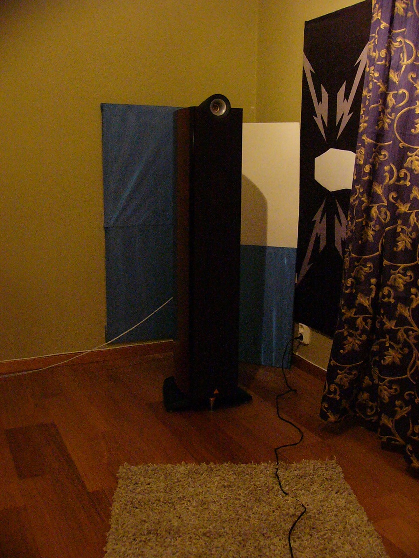

    Spennende dette med lyd. Har i ettermiddag jobbet litt med plassering og vinkling av HT. Samt flyttet litt på at par tynne plater.
    Samt jobbet med delingen på sub og gain. Kommer stadig nærmere god lyd her oppe. Virker som om det spiller renere her, dvs jeg øker volumet mere enn før og det er ikke travel å høre på musikk over lang tid. Har bedre tid og hører mer og mer på hele sanger og album.

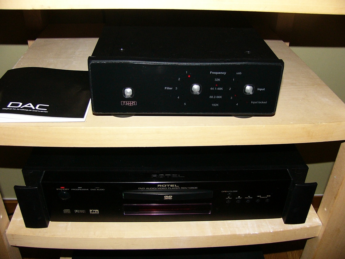

    Det som er på vei ut er min gamle Theta som desverre har blitt vaksen. Det er den som har dradd lyden mot høyre fant vi ut på det siste møtet.
    Har netopp kommet ikk døra med den nye kilden. Den står nå til romtemperering da den var iskald når jeg tok den ut av kassa.
    Blir spennende å prøve den litt senere... Å ja, har faktisk kjøpt meg kabler fra butikk for første gang.

    Nå er den koblet opp og gir fra seg lyd. Skal la den gå en stund før jeg setter meg til å lytter.
    Men nå slipper jeg ivertfall dragningen mot høyre. Den er borte!

    Bilder... har ikke tid til å knipse. Jobber mye med oppsett, avstand fra vegg, plater vilken vei jeg skal spille osv. Men tror jeg har funnet en løsning.
    Virker også som om dac-en har løsnet litt, men det kan like gjerne vere rommet og plater ol som gjør dette.
    Bilder kommer når rommet er klart.... ;D ;D

    Da har jeg knipsa litt. Er fortsatt ingen fotograf, men det viser ivertfall litt. Rommet er dempet godt, men ikke for mye!
    Så her er det nye rommet je får bruke til loftet skal innredes folkens, det mangler litt andre kabler ol, men det kommer nok til å stå slik som dette.
