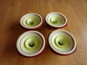

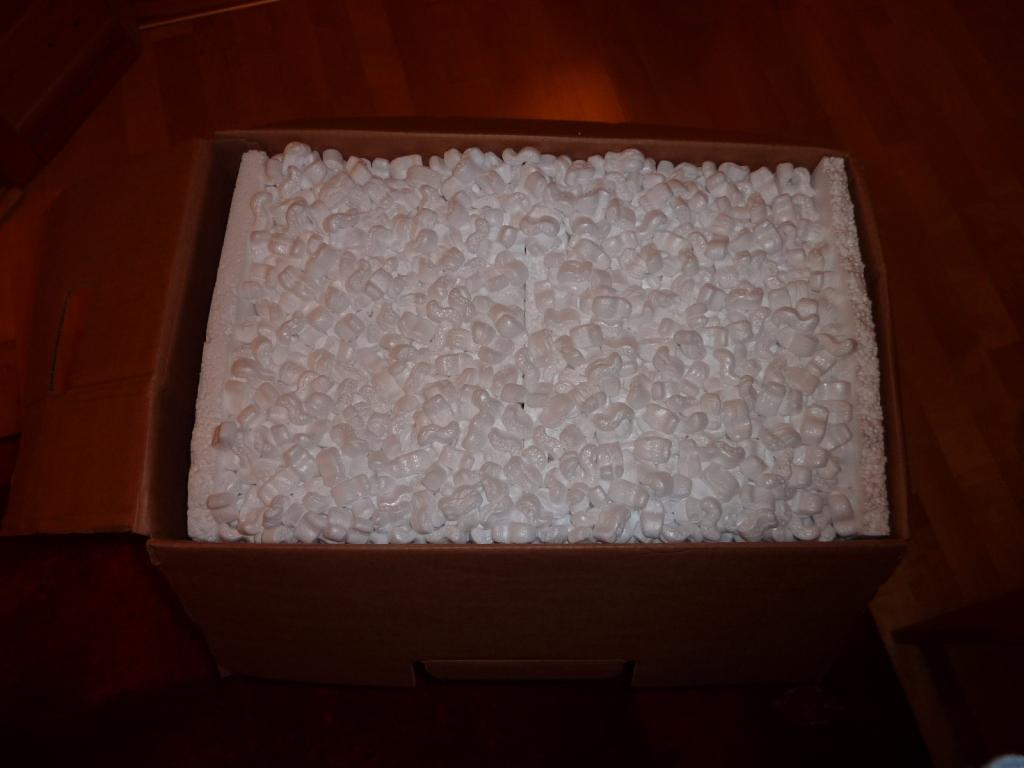

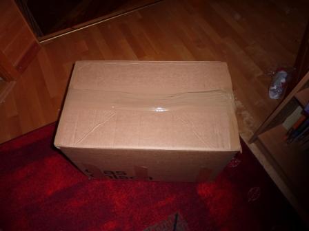

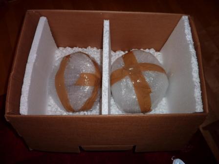

    Et eksempel til etterfølgelse!
    Kjøpte for en tid siden noen brukte elementer fra en trivelig kar nordpå. Dette var brukte elementer, alderstegne fulltoner, men av edelt merke og tilsynelatende mint condition. Etter innledende forpostfektinger, nytteløs pruterunde (vel, egentlig halvhjertet, prisen var absolutt fair men kroknesa i Sluket gikk på AUTO) viste det seg at karen var elektrokyndig og til alt overmål satt opp med universalinstrument!! Dermed var det duket for kontrollmåling av spolemotstand. Noen minutter senere kimte telefonen igjen, ogresultatet var i samsvar med tidligere erfaring og til alt overmål dønn likt på alle fire elementer. Visuell inspeksjon pr. foto var allerede gjort, de sto på ingen måte tilbake for et par nye ubrukte elementer, og her hadde heller ikke slemme ultrafiolette stråler fått slippe til, så membranene var jomfruelige og lysegrønne! Siste hinder, sjekk av spoler ref."subbing" ved membranutslag var fort unnagjort og som ventet intet negativt. DONE DEAL!

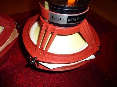

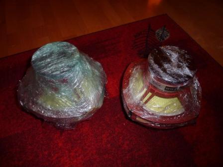

    Det skal sies at dette er relativt tunge elementer med skjøre membraner og Alnico-magneter. Jeg ymtet frempå om ønsket emballasjeform med tanke på å unngå kjedelige problemer grunnet tredjeparts eventuelle vettløse håndtering under veis fra selger til det Sluksk'e hjem.

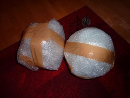

    Alnico kan være litt kilent m.h.t. skarpe slag etc. så det er om å gjøre å pakke de "fjærende" for myk landing under Bring's interne pakkekastkonkurranser! Membranene må også beskyttes, enten vedhjelp av godt fastspent plate eller "anføttes" mot neste element dersom det er to.
    Gleden var stor da det dagen etter dukket det opp en mail vedlagt følgende fotoserie:
    SÅNN skal det gjøres - se og lær, både om service, sunn fornuft og imøtekommende oppførsel fra selger!!

    Jøsses!!! Fantastisk ! Diger stjerne i boka til selger, som definitivt fortjener HiFi-sentralens adelsmerke i gull med stjerner og elkeløv.
    Gratulerer med glimrende Coral Beta 8 - elementer, Jan! Det er som å være tilbake i Audioscans lokaler sommeren 1980 bare å beskue bildene! ;D

    Alle ting kan forbedres, det er helt sikkert, men det her skulle være så det holder, tror jeg. Det viktige er at det fjærer, det er definitivt måten å sende tunge ting på, og her er det både bobleplast, "potetgull" og isoporplater til slutt så det går nok bra!

    Potetgull får du i sekker av forskjellige størrelser hos NorEngros, mulig Binders også har dette. Ikke så ikke dyrt egentlig, samme gjelder bobleplast, som finnes i flere bredder. Uansett, en kontorrekvisitaforhandler ordner alt dette. Og plastfilm selvsagt - meget nyttig.

    Jeg vil nå advare mot overforbruk av "chips" eller andre små "dempere".
    Ikke feil i seg selv, MEN, om esken blir transportert, synker innholdet til bunn/side, og fortrenger mer og mer av de små "hjelpere".
    Da er det viktig med ekstra polstring inni esken.
    Har best erfaring med mer solid polstring som er (tilnærmet) form-skåret.

    Et alnico-element er ikke like robust som andre høyttalerelementer. Et slag, dunk så av-magnetiseres jo magneten. Ekstra viktig å pakke et slikt element fornuftig.
    57.672
    111.654
    Meget viktig - les innledningsteksten. Ikke bare avmagnetiseringsproblematikk, men også det faktum at Alnicomagneter bygger i lengden i motsatt til bredden slik Ferrit gjør. Dermed blir kraft x arm faktoren større og sjansen for mekanisk skade er tilstede. Som f.eks. at spole og magnetgap kommer ut av posisjon med påfølgende "subbing" og i verste fall kortslutning.
    Derav mitt råd om fjærende innpakning av denne type komponenter.
