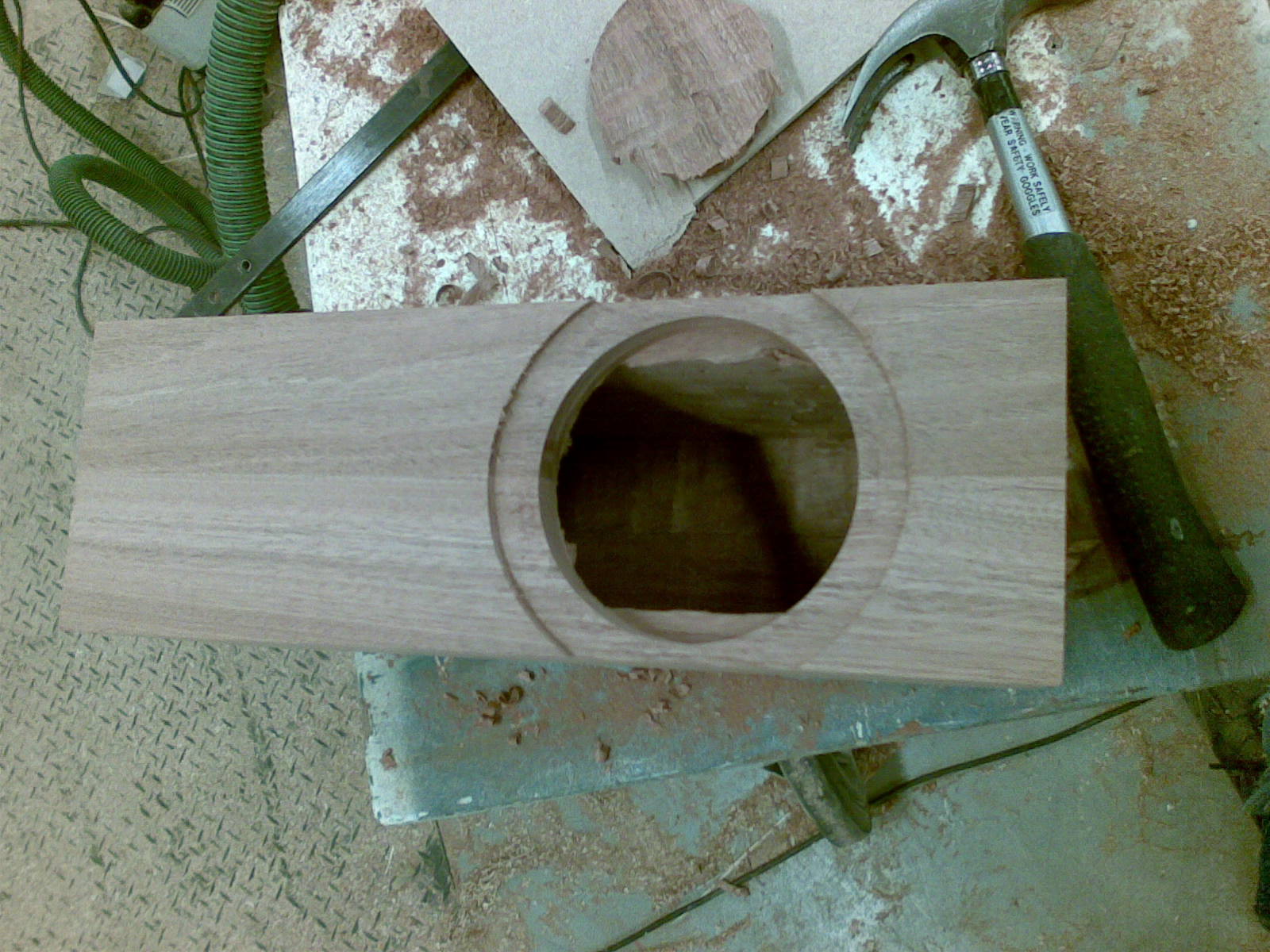

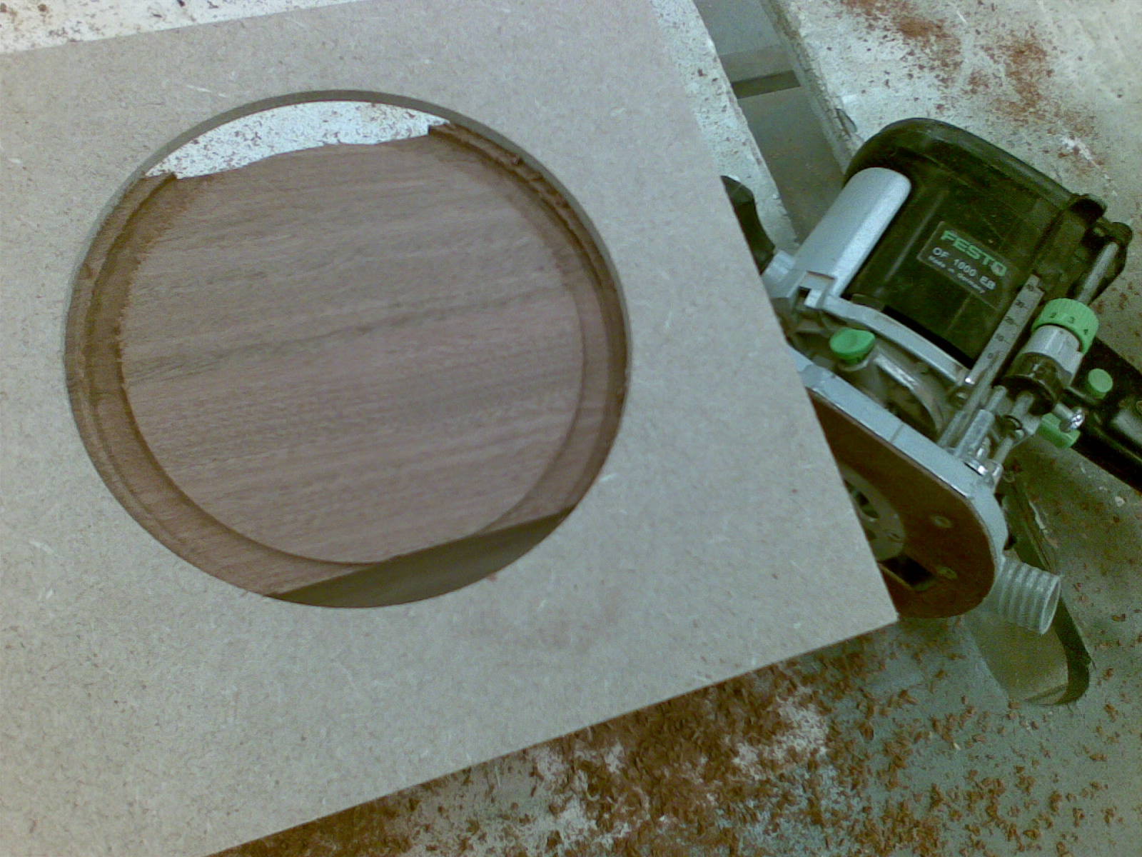

    God eftermiddag. Nå er det litt mer fremgang her.
    Har cncfrest ut maler til innfelling av elementer, og begynt som smått på det.

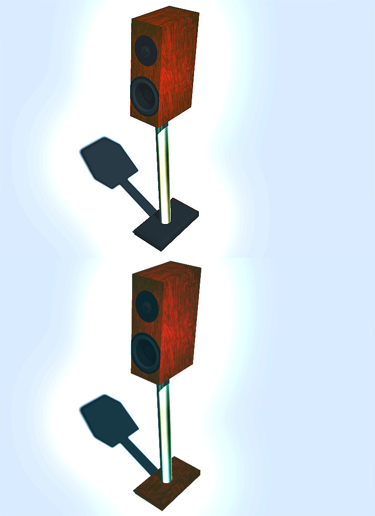

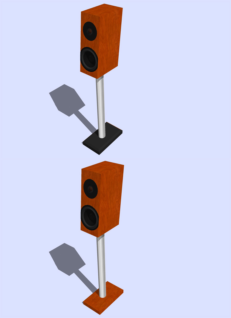

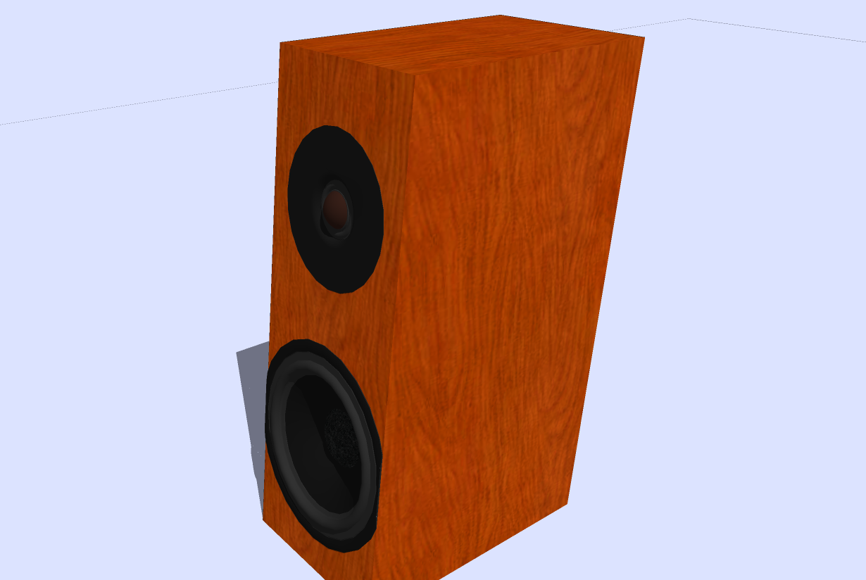

    Her er skissa mi forresten

    Hvorfor så stor avstand mellom mellomtone og diskant?
    Animal
    15.03.2005
    239
    Det er mest estetisk, dreit meg litt ut på plasseringen av bassen.
    Synes det ser så dumt ut å ha både diskanten og bassen så langt nede.
    Kommer nok til å ha den litt lenger ned, og bassen er litt lenger oppe.
    Er det voldsomt negative effekter med den avstanden?

    Elementplasseringen påvirker lyden mest i vertikalplanet, men så lenge du sitter å lytter med omtrent riktig akustisk avstand til begge elementene kan de godt være plassert med mye større avstand vertikalt uten at det forringer lyden nevneverdig. Husker en gang jeg hang opp en diskant oppå veggen mens en egen mellomtone/bass var plassert på gulvet. Funka helt fint det med litt justeringer - må vel være 20 år siden nå - i min spede DIY-begynnelse som 15 åring :)

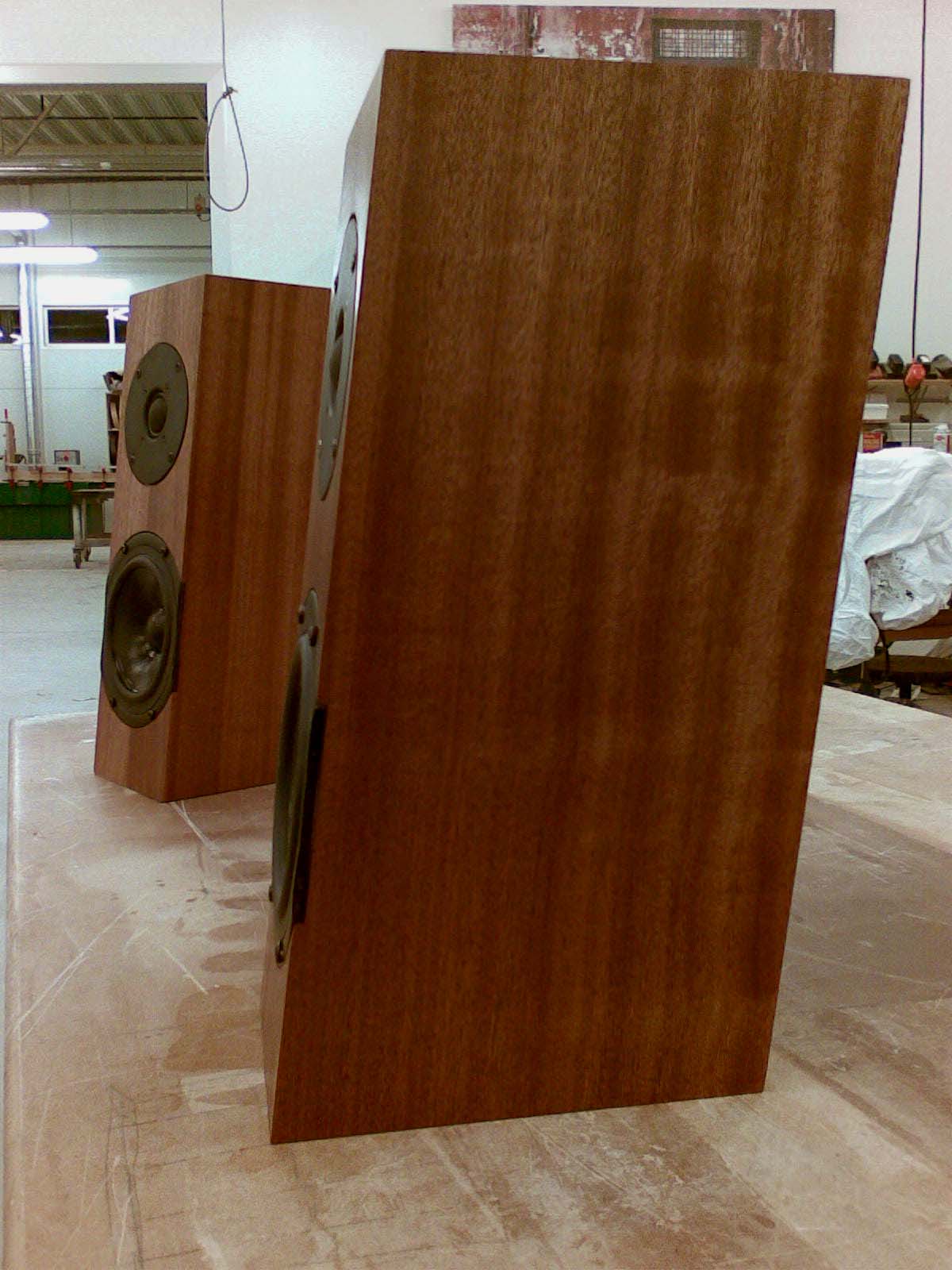

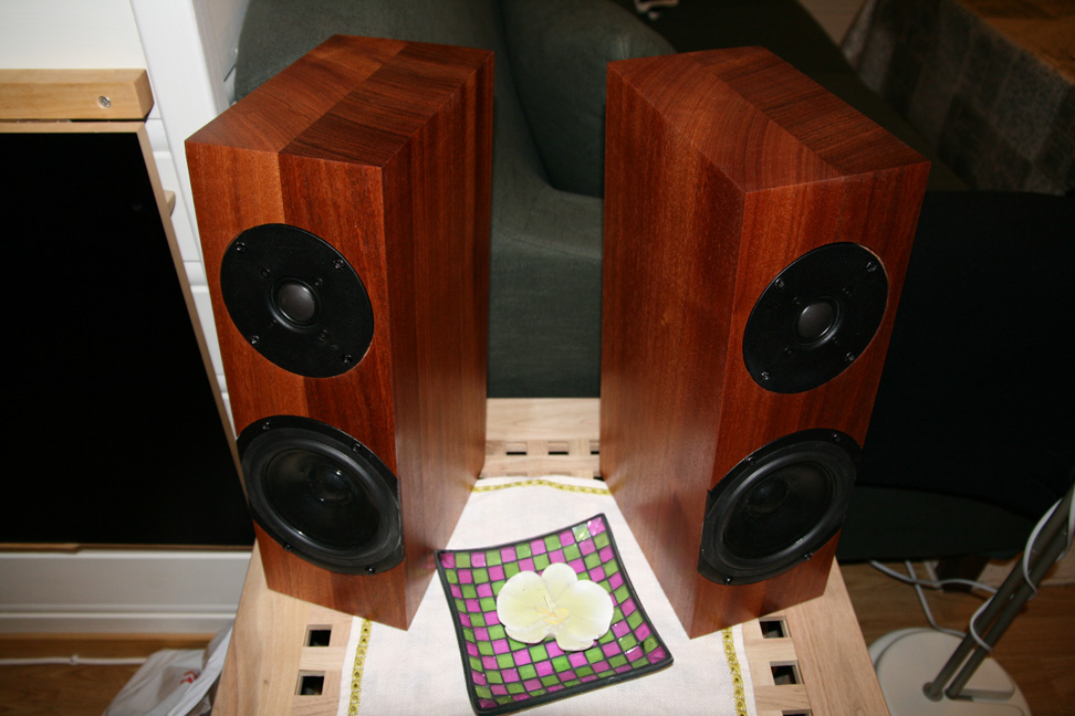

    Nå er de ferdige, eller som veldig mange andre DIYprosjekter, 95% ferdige utvendig.
    Mangler sorte umbrako maskinskruer. Nå er det bare Würt Assy m/sprittusj.
    Fargen er "jukset" i fotosjapp, men kun til det fargenivået det skal ha.
    Mobilkamera er noe herk, og bedre bilde kommer når julenissen kommer med presangen fra meg til meg... :p
    Andreas

    Gratulerer :) Utrolig flott finish. Hvordan låter dem?
    Animal
    15.03.2005
    239
    Ja, finishen er fin den.
    Det er tre strøk danskolje på dem

    Helt enkelt med Ø50 rustfritt rør og tykk sokkel.
    Mulig en sortlakkert sokkel med litt glans?
