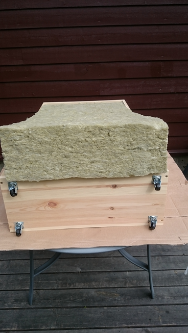

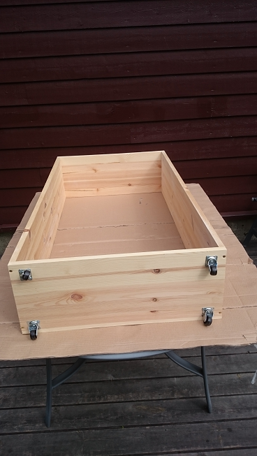

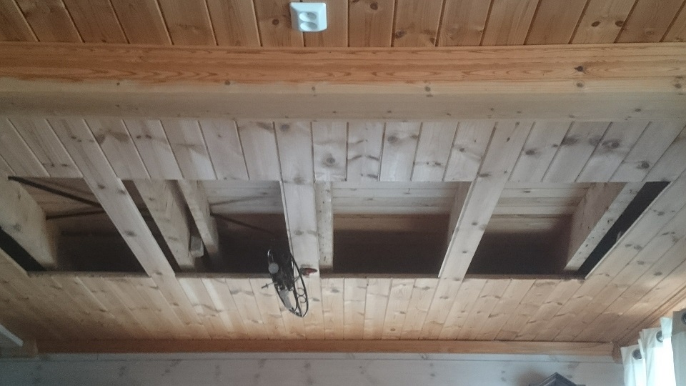

Den støver lite og er fin og jobbe med.
På sidene har jeg 30 x120x200 cm
I taket kommer det en felle tvers over rommet 475x120x25 cm.
Klart jeg har gått nesten til det ekstreme, får ikke håpe vi tar helt lysten fra deg nå;)
Tynne bompenger tar bare en gitt frekvens, når de blir tykkere tar de mye breiere i frekvens.
Mye tynt kan virke overdrevet pga at det kun tar ett lite område.

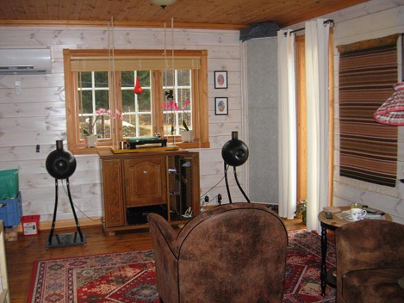

Det kan man få tilbake ved å gå for et mye bredere oppsett enn de normale 60 graders oppsett. Jeg får et nesten 180 graders lydpanorama her hos meg ved å plassere høyttalerne i et 90 graders oppsett. Og lydbildet strekker seg da godt utenfor på hver side av høyttalerne. Kan ikke si jeg savner noe omsluttende lydbilde her, selv om rommet er temmelig dødt. Har bredbåndet demping i front, og bredbåndet diffusor på hele bakveggen, samt helmholtz resonatorer som temmer bassen litt.
