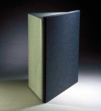

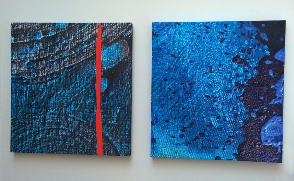

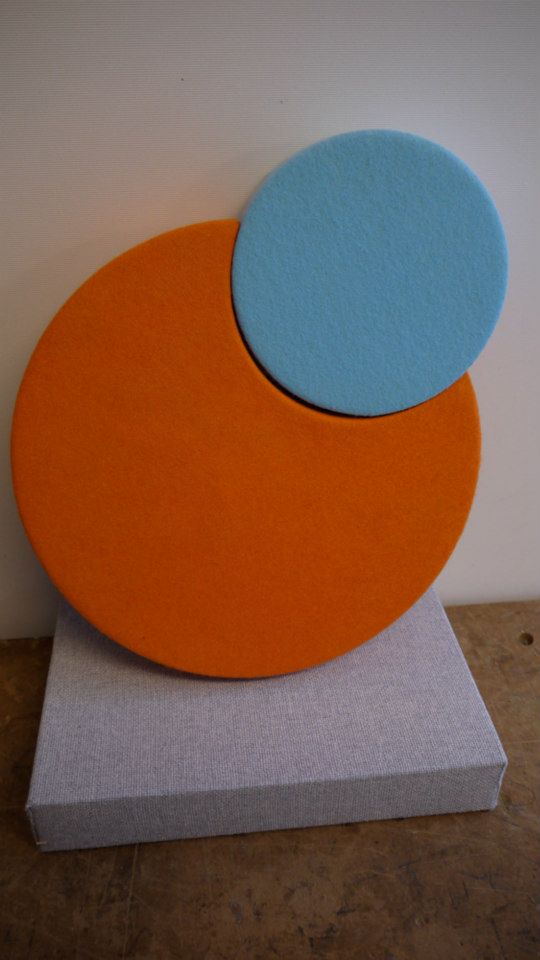

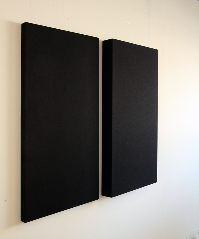

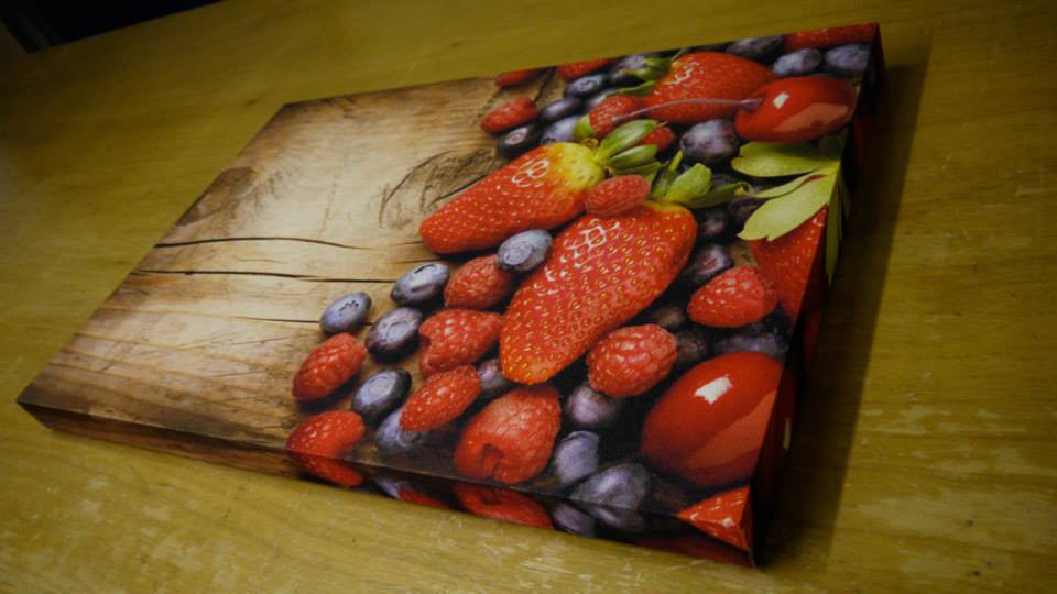

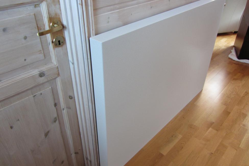

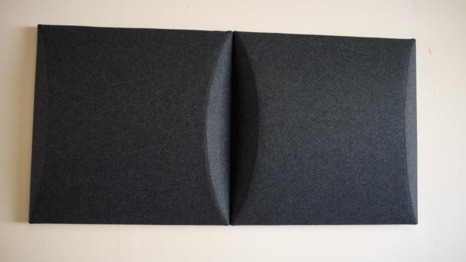

    Dempematter som du sikter til har for høy tetthet og egner seg ikke. Bedre med rene absorbenter og fjerne teppene. Absorbentene bør helst være minst 10 cm tykke for et virkelig bra resultat til musikkbruk. Dersom de er tynnere, så bør det brukes et luftrom mellom absorbent og vegg.
    Absorbenter kan se slik ut og finnes både ensfarget og med bildetrykk. Bildetrykk koster mer.

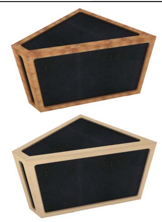

    Bassfeller finnes i mange ulike former og prisklasser. Porøse er de billigste, men de har begrenset effekt nedover i frekvens. Trykkbaserte er mer effektive, men koster mye mer.
    Her er noen typer.

    Takk for fint svar. Er det minus at jeg lar veggteppene henge? Er det minus at det er ett bilde på hver side av veggteppe med glatte flater? Hvor store er absorbentene med bildetrykk?

    Absorbenter med bildetrykk kan være i alle størrelser. Mer et spørsmål om hva du ønsker og har budsjett til.
