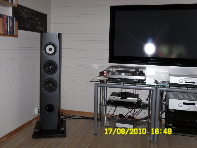

Jeg har venstre høyttaler stående ca. 50 cm fra sidevegg, og førsterefleksjonen reduserer mye av Q-sound effektene i venstre kanal på "Amused To Death". Jeg har prøvd å henge opp 50 mm rockwool akustikkplate i førsterefleksjonspunktet uten at det har noe særlig effekt. Jeg har faktisk hatt større virkning med en stor mjuk sofapute på veggen. Hvordan vil standard myk rockwool isolajonsmatte fungere i forhold til akustikkplate som jo mye hardere og kompakt? Rent umiddelbart skulle en tro at mykt vil absorbere bedre enn hardt. Noen som har erfaring med dette?

Jeg har igrunnen gitt opp hele dempeprosjektet. På "normal" musikk synes jeg ikke at venstre sidevegg påvirker lydbildet noe særlig. Det er først på innspillinger med spesialeffekter som Q-sound at det merkes mest.
Det låter faktisk brukbart slik som det er :) (Og kona pustet lettet ut ;D ;D )
Som dere ser av bildene er nok den usymmetriske høyttalerplasseringen i forhold til sidevegger noe som ikke kan "dempes" vekk i en fei.
