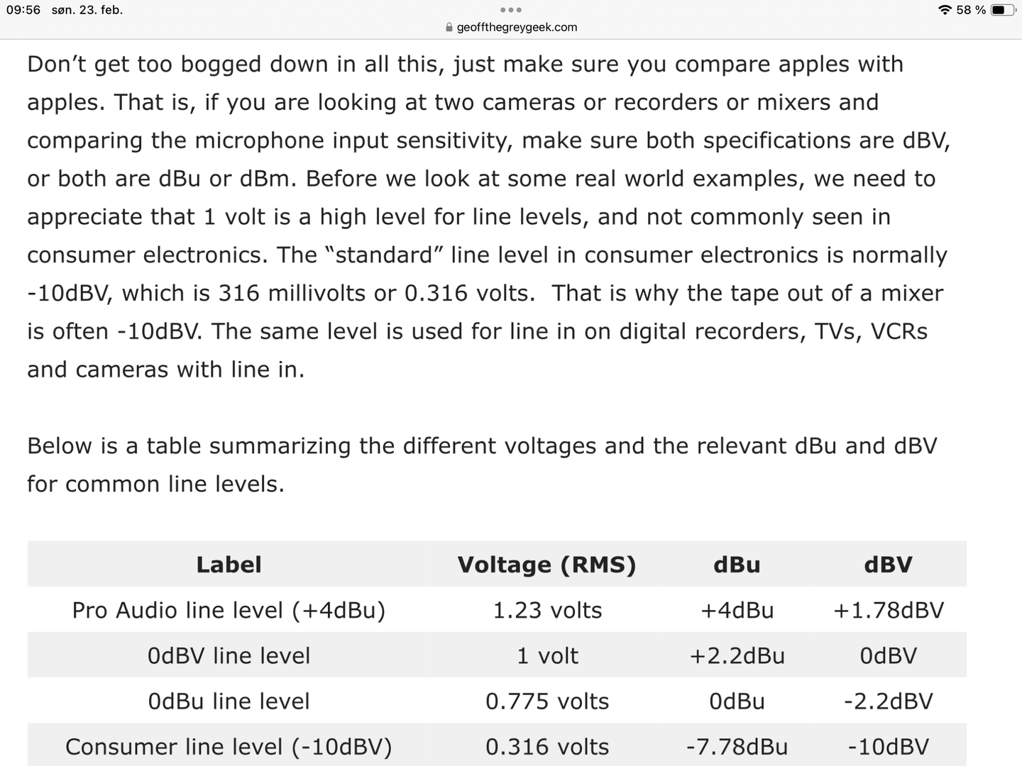

Så mitt spørsmål er; hva skal man anse som normalt signalnivå?
Vet at cd ble 2volt men før det,var det 0,316volt,altså -10dBV? Eller 0dBV som er 1volt? Eller 0dBu som er 0.775volt?
Bør jeg legge meg på 0dBu som vil være safe med denne preampen? Og matche bedre nivåmessig med Muffsy RIAA?

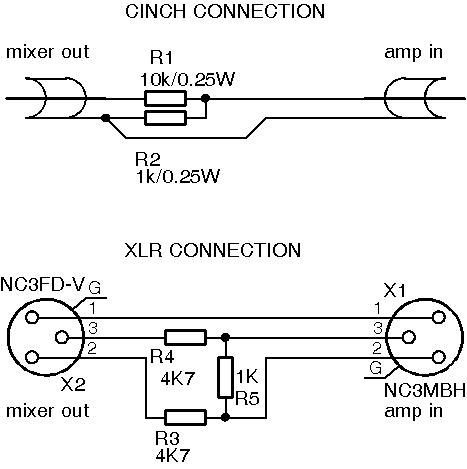

Hvis jeg skulle lodde inn motstander i xlr kabelen,hva skulle være aktuelle verdier? Formel? Og tegning?

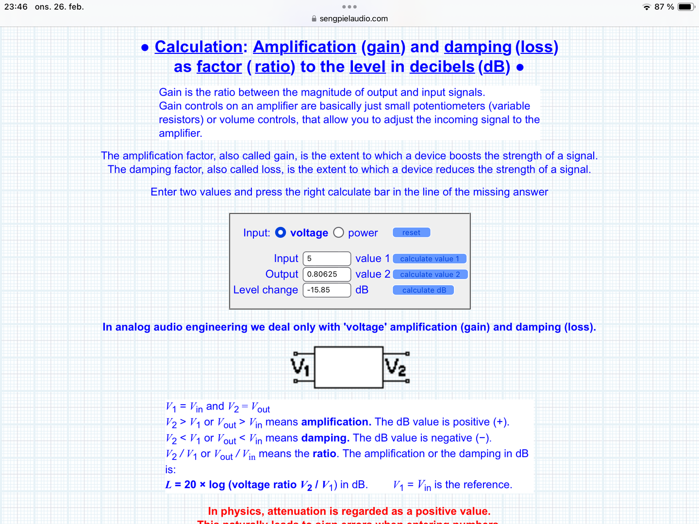

Tenker at gain må reduseres med ca 15dB. Ved 4v-innstillingen skulle det bli ca 0,7v. Og ved 5v blir det 0,88v. Er dette riktig?

Fant dette i en tråd,dette gir ca 20dB. Ved endring av 1K til 2,2K blir det ca 15dB
Formel er slik 20*log(R2/(R1+R2)

Neida, blir å lodde selv🙂 Dette er jo DIY avdelingen

Vel vel, blir å hive meg til med loddebolt. Nivå må ned uansett,RCA har 2-2,5v og vil ha det lavere,ref første innlegg

Fikk loddet inn motstander i xlr- kablene som utregnet ble 15,85dB demping. Satt E70 til 5 volt dac-mode. Virker som dét ble ganske så likt nivå i forhold til vinyl. Vil jo seff variere fra album til album. Mao ble det suksess,er fornøyd. Ble mer fornuftig range på volumkontrollen🤓👍
