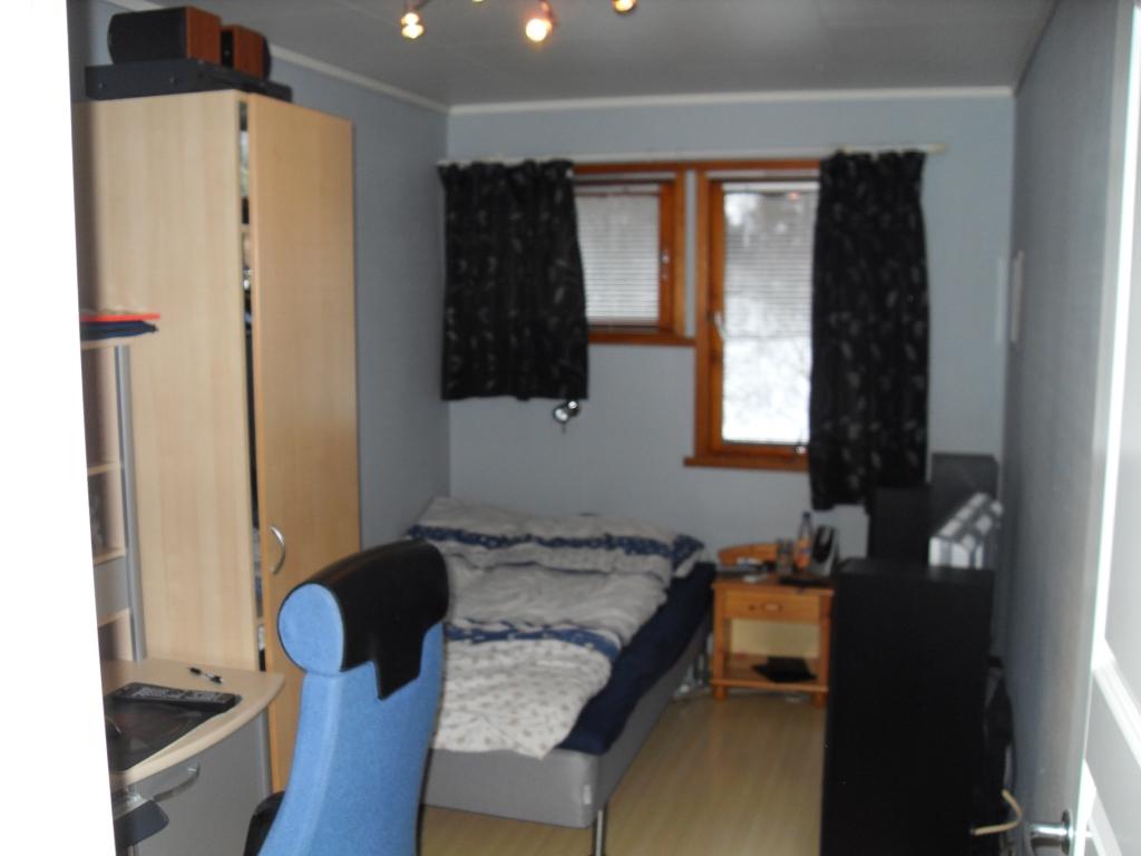

Hei.

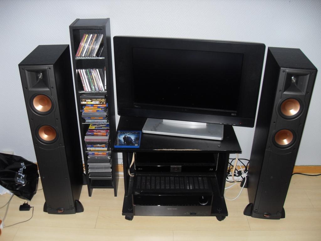

Sliter litt med pågående diskant i mitt oppsett med Harman kardon 3490 og Klipsch rf-52.
Det jeg lurer på er om det hovedsaklig skyldes rommet eller forsterkeren. Det er et lite rom på 2.30m x 4.10m

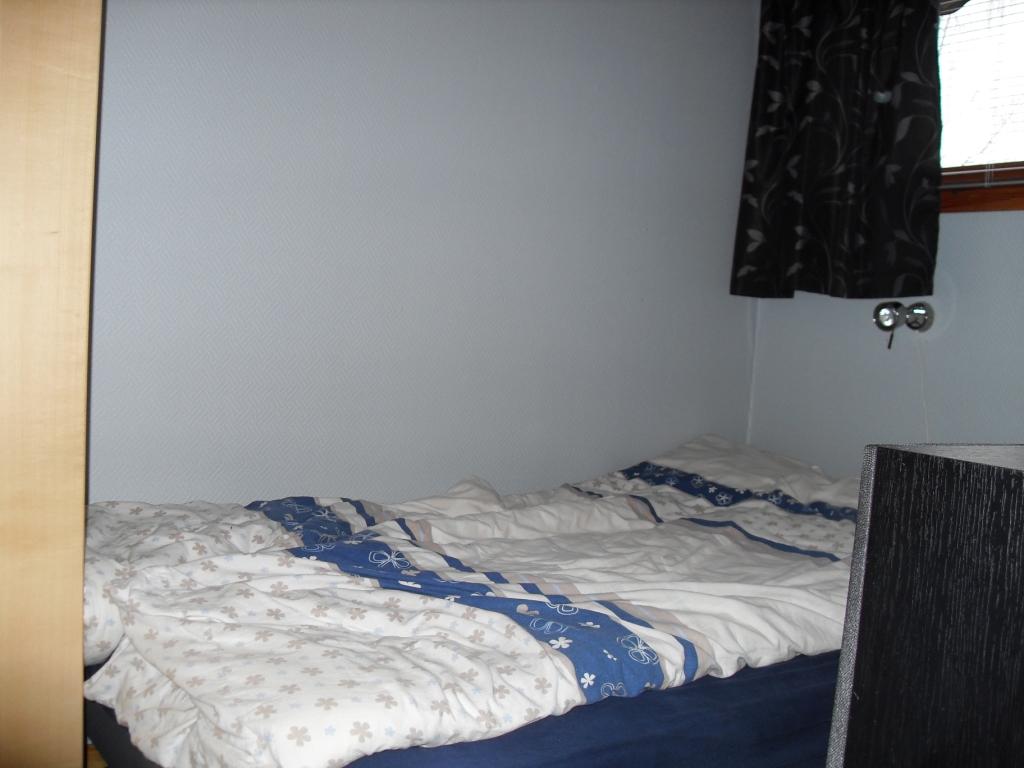

Hvor vil det eventuelt være aktuelt å dempe? Betongveggen rett bak lytte posisjon er vel meget aktuell?
Her er et par bilder av rommet.

Du har ganske store høyttalere i et lite rom. I tillegg er de av det livlige slaget i øvre mellomtone/nedre diskant.
Ideen din om å dempe veggen bak hodet er god den. Minst 5cm tykk Rockwool Akustikkplate vil fungere godt til formålet. 5cm tykke 120x60cm kommer i pakker på seks og koster omtrent 600 kroner for en pakke om du får ditt lokale byggvarehus til å ta den med på lasset på sin neste bestilling.
Overflaten på Akustikkplatene er litt skjør. Kle dem med noe akustisk transparent som tynt gardinstoff eller høyttalerfrontstoff.

Kommentaren min var en spøk. Det er ganske opplagt at den harde diskanten skyldes samspillet med høyttalerne og rommet. En kombinasjon av dårlig plassering, rommet og Klipsch høyttalerne som har ekstra nivå i diskanten er skylden. Jeg mener du både bør skifte høyttalere til stativ høyttalere og dempe en god del.

Tror nok jeg satser på ny forsterker først og hvis dette ikke hjelper er det nok den store betong flaten bak lytteposisjon som er synderen.
Det er vel ikke noe poeng å sette opp Rockwool plater bak høyttalerne?

Som i alle "vanlige rom" er det romakustikken som er problemet her også. Og det er ikke så veldig mystisk, Når man har forsterkere, høyttalere og kabler som nesten alltid holder mål i forhold til akustikken i rommet bør man gjøre noe med rommet evt.lytteposisjonen og ikke anlegget. Tipper dette anlegget spiller fra 40-16000 +/- 3 db som er upåklagelig.Rommet derimot tipper jeg har avvik på 30-40 db ved noen av de lave frekvensene, dvs. oppimot 10ggr. dårligere enn anlegget. Dette betyr at man bør tenke 90% rom og 10%anlegg. Som et eks. Hvis rommet er 2,40 bredt.vil man få en stående bølge mellom disse veggene på 133hz. Altså en total kansellering av denne frekvensen midt i rommet,og alle oktaver over (266hz,532hz,1064hz osv.)
Tror neppe det hjelper å skifte kabler her. Det som kan hjelpe er å ha lytteposisjonen 25% fra bakvegg, tak/golv, sidevegg. Hvorfor? Jo, her er amplituden noenlunde riktig i de stående bølgene.
