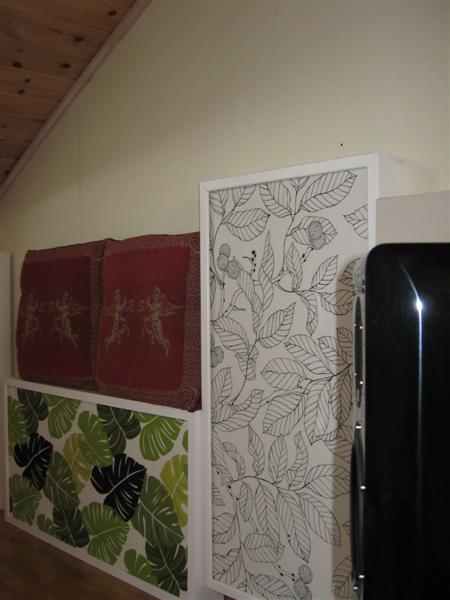

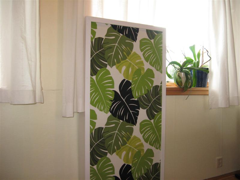

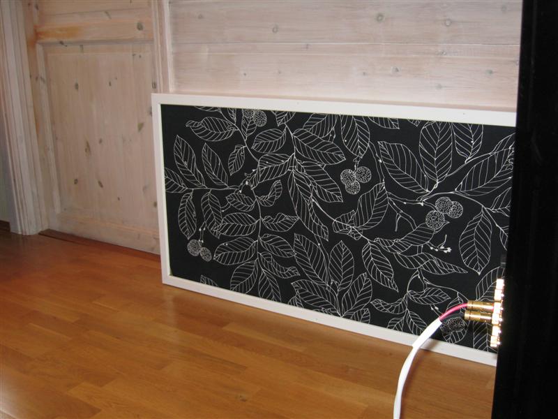

Jeg hadde ikke tatt sjansen på å male. Da blir det nok fort tett og de vil bare reflektere i mellomtone og diskant. Bruk pent pustende stoff (lin, ull og bomull) som flere av oss har gjort. Det er forøvrig rockwool akustikk plater du skal bruke. Disse (jo tykkere, jo bedre):
http://guiden.rockwool.no/produkter/byggisolering/akustikkplate
Sakset fra Bav:
"Et materiale må enten være porøst for å oppta lydenergi eller være helt tett og svinge i samme frekvens som lydbølgen. Det første er mest vanlig. Og da kan ikke produktet males uten at dette gjøres hos produsenten av absorbenten og med spesielle metoder."
Synes mine ser ok ut (bilder under), men det er andre som har brukt enda penere stoff fra f.eks Marimekko.
