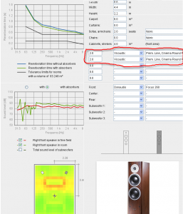

Takker for alle forslag. Jeg har nå dratt høytalerene litt nærmere sidevegg og lengre ut på golvet. Avstanden til sidevegg er nå ca 1,0 meter og de står ca 0,9 meter ut fra bakvegg. Det skulle tilsi at avstanden mellom høytalene er ca 2,4 meter.
Jeg har i tillegg plassert sofaen (lytteposisjonen) i omtrent samme avstand fra høytalerne for å danne en mest mulig likesidet trekant. Ikke den helt enorme forskjellen egentlig. Jeg har framdeles denne ulyden på høyre øre. Skal prøve med dempetiltak på vegger og tak slik beskrevet av dere.
Plugget tallene inn i kalkulatoren til Huneche (http://www.hunecke.de/java/lautsprecher/test-stereoplay-en.html) og den skal jo gi en visuell forklaring på det lydmessige. Noen som har kunnet forklare hva det egentlig er den forteller? Hva betyr grafene?
Jeg har lagt inn viacoustic dempetiltak av den sorten jeg tror minner mest om Rockfon Industrial som jeg tenker bruke, men vet ikke om antallet er riktig. Vet egentlig ikke helt hva jeg skal legge inn av verdier der, og hva de ulike feltene betyr. Noen som kan opplyse meg?
Jeg har et par monitor RX6 høytalere, men de var ikke på lista. Så jeg tok et par Dynaudio modeller. Har dette stor betydning?
mvh Thomas

Jeg ville i utgangspunktet kun brukt kalkulatoren til å teste ut "beste" plassering av høyttalere/lyttepos og tatt resten med en klype salt.
Det den viser er etterklangstid, frekvensgang og en illustrasjon som skal gi et inntrykk av hvor man kan oppleve bassen som bra.
