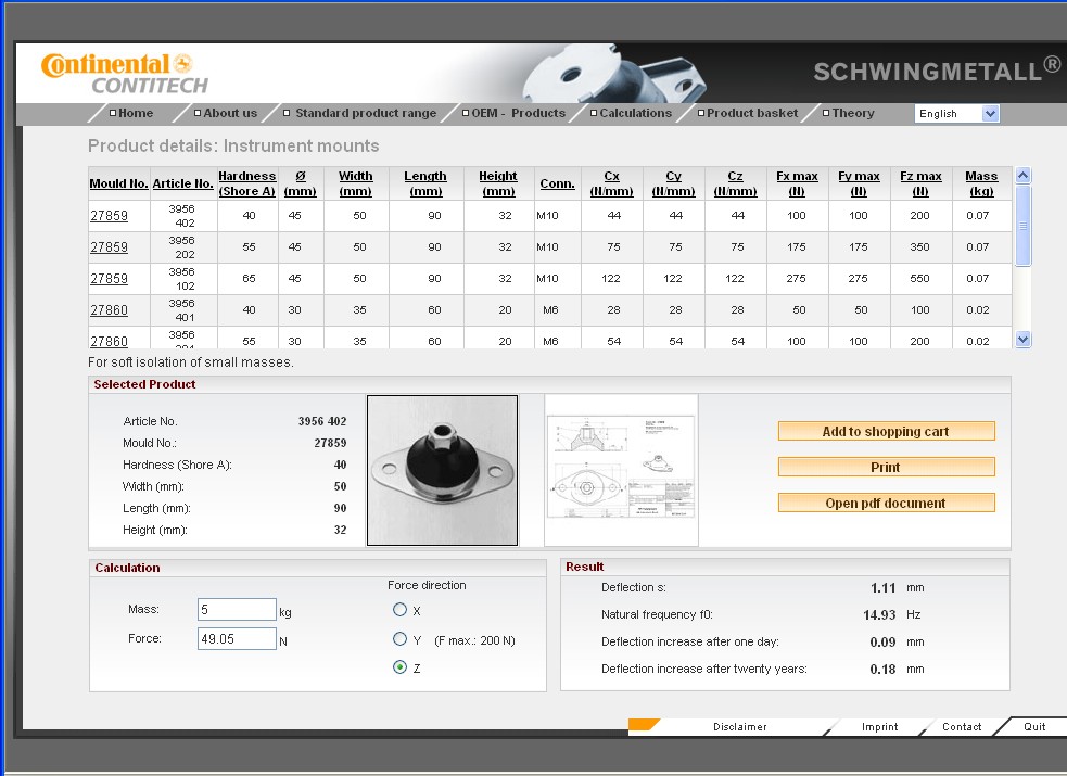

Diverse "utradisjonelle" løsninger her:
http://www.otto-olsen.no/htm/Schwingmetall%20-%20Vibrasjonsdempere.htm
Hvis du følger linkene til Schwingmetall og slår opp i online-katalogen på
"Schwingmetall Classic Plus" -> "Special mounts" -> "Instrument mounts"
i online-katalogen får du til og med muligheten til å beregne resonansfrekvenser,
defleksjon, m.m. Mye annet rart rundt om på sidene også. Bare en idé...
Husk: Det er vekten pr demper som skal inn her, ikke den totale vekten av tingen.
