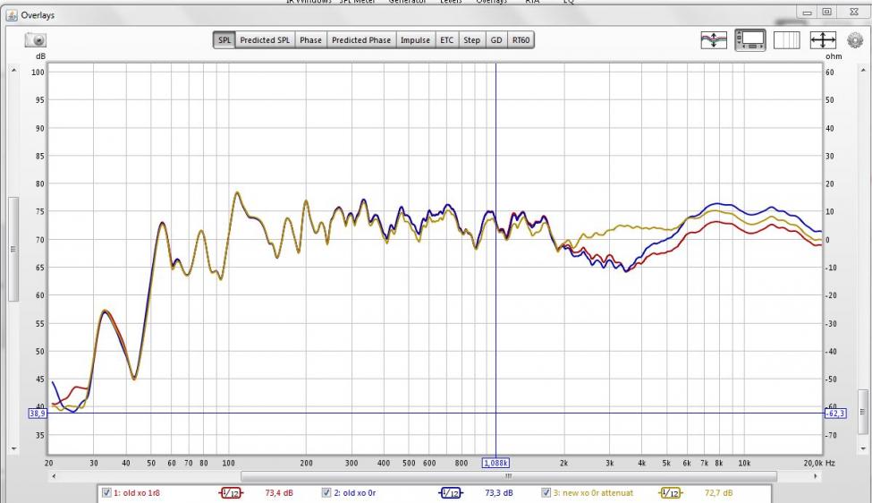

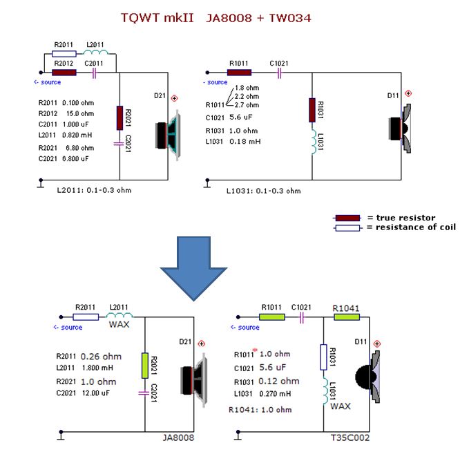

Ikke særlig tvil om at MK2 delefilteret mitt (gult) gir bedre frekvensgang og og bedre lyd enn Mk1 (rød,blå). Med mk1 er lyden fjernere og med lite punch og mer dempede cymbaler. Med Mk2 kommer musikerne frem på scenen og klart mer tilstedeværende. Det er forskjellen mellom å være fornøyd med høyttalern og ikke. Det er billigere elementer, men annen design i det lydmessig beste filteret.

MK2 er mes SAMME elementer men med filteret fra denne TQWT-DTQWT-T35C002
Kommunisrte med Gravesen og han fortale at forendringen i lyd først og fremt var pga filteret og ikke kun bytte av diskant- Han hadde rett
