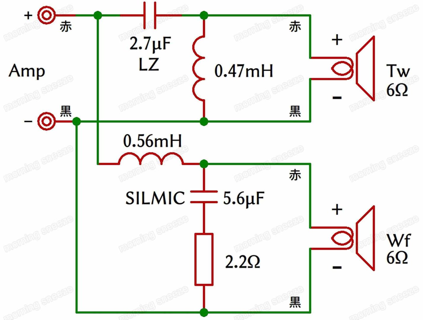

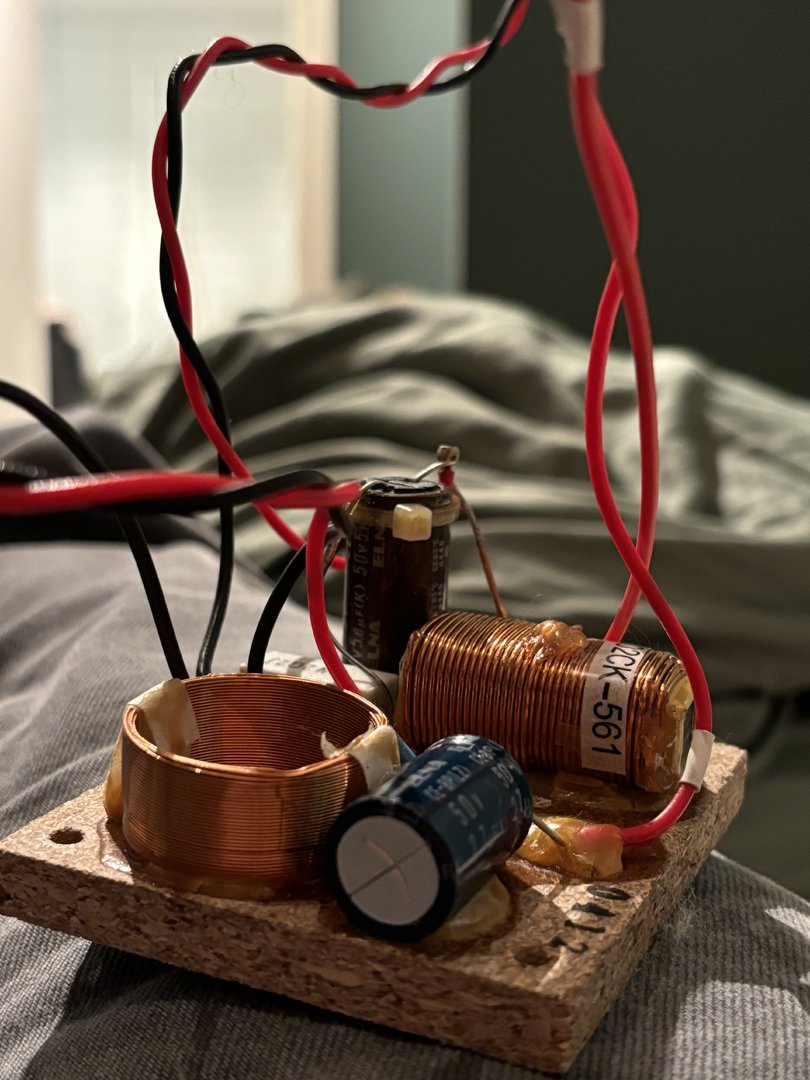

Ser det sitter Elna silmic kondensatorer i filteret . Finnes det noe bedre oppgradering i dette dele filteret ?

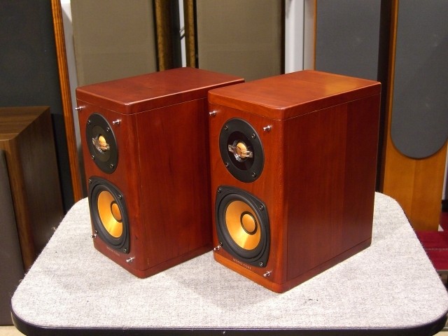

Hva slags høyttaler er det snakk om?

Alle typer kondensatorer (polyester/polystyren/polypropylen/papir i olje osv.) er bedre - til
langt bedre - enn bipolare elektrolyttkondensatorer som Elna silmic.
Men de er også alle også vesentlig dyrere, vesentlig fysisk større og kommer ikke i like
store verdier som elektrolyttkondensatorer...
Hvilke verdier (i microFarad) snakker vi om?

2.7uf 50v og 5.6 uf 50v .
tittet på noe fra janzten , 40 kr for en kondensator . Mulig det er en bedre løsning en de som sitter der fra før

Dette er verdier som greit kan erstattes med polyester (film)- eller polypropylen-kondensatorer uten at
det koster skjorta. Spolene og motstandene kan også greit byttes ut med bedre kvalitet komponenter.
Men, og det er et stort MEN, alle disse komponentene vil gi en annerledes lyd - som ikke nødvendigvis
vil bli oppfattet av deg som "bedre". Sjekk ut videoer her, for å lære mere:

Dette henger mye på hva du legger i "bedre oppgradering" av delefilteret. -Aka hva man er på jakt etter/om man synes det er noe feil som man ønsker å utbedre.
Men jeg ser du har lengre opp fått svar på ev bytte komponenter. Det er jo en vei å gå, men jeg tror nå at produsent viste hva de drev med og har lagd en løsning som gir det de vil du skal få ut av hele høyttaleren. Ev feil på kondensator gjør at de må byttes, etc.
Men går du aktivt så kan du selv ev flytte delingsfrekvenser til andre verdier om du har tro på at elementene fungerer bedre i kassen etc.

Høres litt spennende ut å gå for aktiv , fint hobby prosjekt . Ser det er mye å velge i. Noen du kan anbefale ?
P
Powercon
MiniDSP er vel en kjent modul som mange har erfaring med (både på HFS og ellers i verden).
