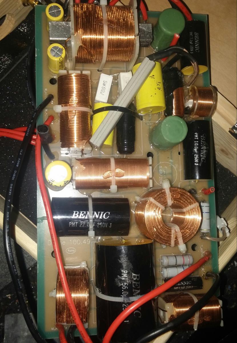

Besitter et par av disse eminente høyttalerne, serienr 29 og 30. Ferdig innspilte og vel så det, men sliter forsatt med litt grums og hjalling i omr 2-4khz når jeg drar på litt. Tenker å oppgradere til bedre kondensatorer på mellomtone og diskant, men sliter litt med komponentverdier på et par av dem. Har også delefiltre som er endret i mellomtonen sammenlignet med den første versjonen som er omtalt her på hfs tidligere.

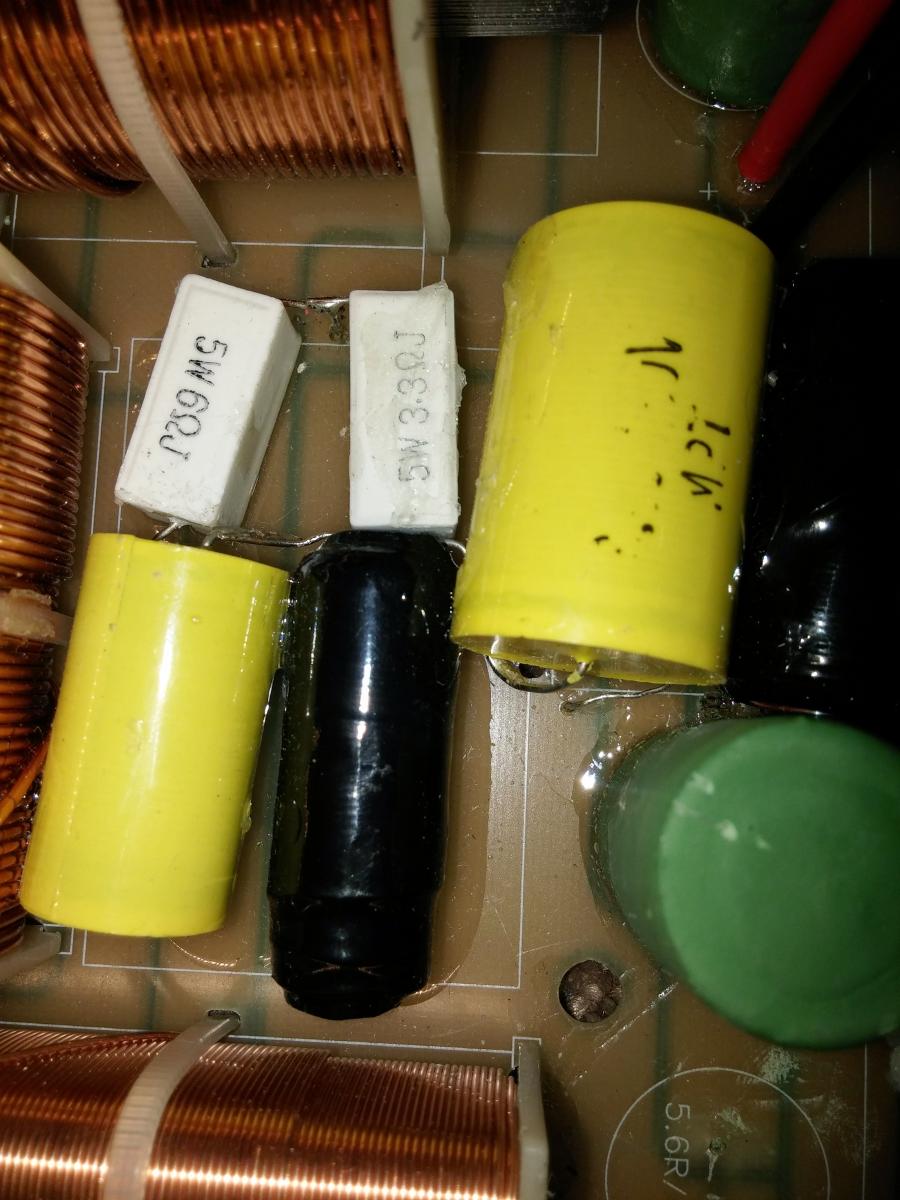

Så jeg henvender meg herved til 100.49 -eiere som kunne tenke seg å smyge ut delefilteret og sjekke de 2 gule kondensatorene på mellomtonen! Hos meg er dessverre skriften borte / skjult av lim og glume.....
Evt dersom noen besitter et ordentlig skjema?!
Planen er å oppgradere til Jantzen Superior z-cap. Blir ikke helt gratis, men er villig til å satse. Er dessverre ingen guru på delefilter konstruksjon, derfor tenker jeg det er viktig å benytte korrekte komponenter og verdier. Ønsker da også å ta alle kondensatorer i signalveien for optimal effekt!

Måling og filterskjema er korteste vei. Å kun bytte kondiser kan være heldig, er du uheldig kommer du ikke et hakk lenger- de kostbare kondisene kan tvertimot tydeliggjøre eventuelle " feil". Sjekk først at alle elementer er godt skrudd til.

Kan du ikke bare ta dem ut og måle dem?

Joda, litt rusten på kapasitans, måleinstrument må fremskaffes osv. Så jeg tenkte at kompetansen på herværende forum kunne gi meg et svar etterhvert.

Et lite forsøk på skjema for mellomtonen, se vedlegget.
MkI versjonen er den opprinnelige layouten, mine delefiltre er MkII. (Døpt av meg)
RLC-leddene (eller hva det er) innehar de omtalte anonyme kondensatorene.
Noen som vil prøve seg på en forklaring av filteret ? Jeg er relativt blank her !!
Umiddelbart synes jeg det er pussig at man fjerner helt 5R6 og den digre 47uf fra mkI til mkII, og tilsynelatende erstatter det med vesentlig mindre verdier/ fjerner det helt ?? Impedanskorreksjon ?
Og spiller det noen rolle hvor i kretsen RLC-leddet er satt inn? Helt annen rekkefølge enn leddet det erstatter.....
Da er ditt åpenbare og gode forslag herved tatt til følge!
Meter skaffet, loddet ut ene benet, og voila;
6,8uf og 3,9uf.
Så får jeg bare stålsette meg og bestille div kondisser.
Sett i lys av prisen på høyttalerne = 50000,- synes jeg det kan forsvares å bruke 1/6 av denne summen på noe som bør bli en saftig oppgradering. De originale Bennic'ene koster i alle fall ikke mange kronene. Det var det med pris/kvalitet/opplevd endring da.....
Uansett, kom gjerne med innspill ift vedlagte (og hjemmelagde) skjema. Kan denne fabrikksmod'en henge på greip ??
