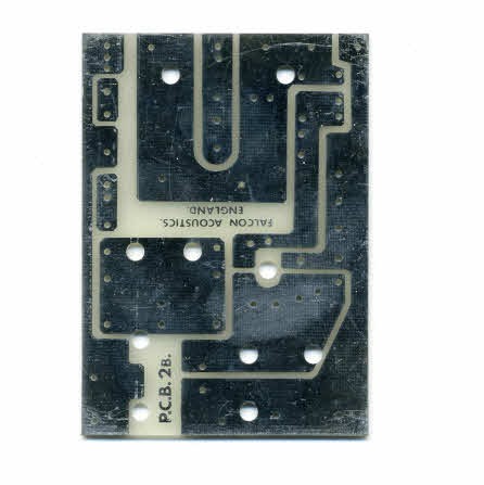

Har tipsa om Falcon. De har sikkert tegning av filteret, eller selger det...
om ikke Øyvind, maestro della Vintage, på Dynbel sitter på noe...

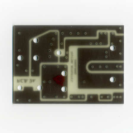

Hei og takk for info. Jeg har sett litt på disse sidene her uten å bli så mye klokere. Ser ut som det sitter 12db filter både på høy og lav.
Printkortet ser farlig likt ut men jeg får liksom ikke komponenter og loddebanner til og stemme ut i fra bildene???
Jeg sender en mail til Falcon ang print og skjema så får vi se:)

Ang. printet
99% sikker på at det er lik

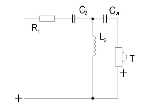

Utifra bildene av delefilter og print tror jeg dette er filteret til diskanten
R1 - 5,6 Ohm
C2 - 3,3 uF
C3 - 4,7 uf
L2 - ?? (...kan være 0,25mH - brukt før av Proac i D2010 filter )

Takk for hjelpen! Det stemmer det med print ser jeg. Ble litt satt ut at elementene er i fase og komponentene sitter på minus. Er vist vanlig i mange proac ht.
Nå gjennstår bare bassfilteret. Ser ut som 12db+zobel?
