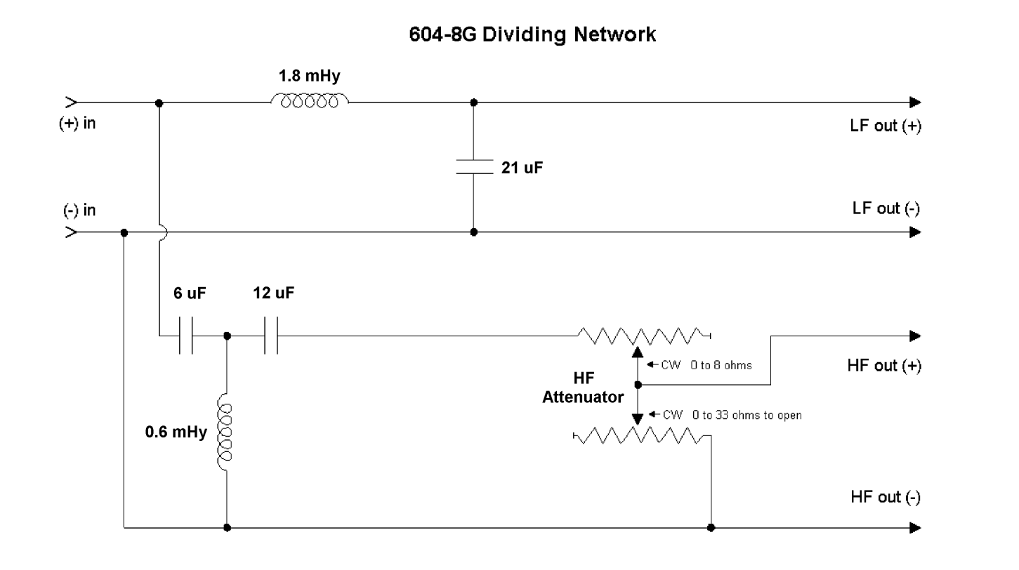

Er det noen som har forslag for modifisering eller eventuelt helt nytt delefilter for Altec 604 8G.

Fint takk --- Delefilterne som sitter der er modet i stykker.
Har du forslag til og koble ut potmeteret? og hvordan låter det filteret på skjemat i forhold til orginalen.
Finn.
Jeg tror det er orginal-skjema...
Uten pot? koble et par motstander i stedet, med ca. senter-verdier (~4 ohm+16 ohm)

Takk for innspill med skjema og linker ---- Fint at det er det orginale skjema,da har jeg et bra utgangspunkt for event.forandringer.
Har nettopp kjøpt de og det som bekymrer meg mest er at bassen er dårlig,men jeg tror det er relatert til delefilterne som er modet (i stykker)
Elementene sitter i 620 kabinetter.
