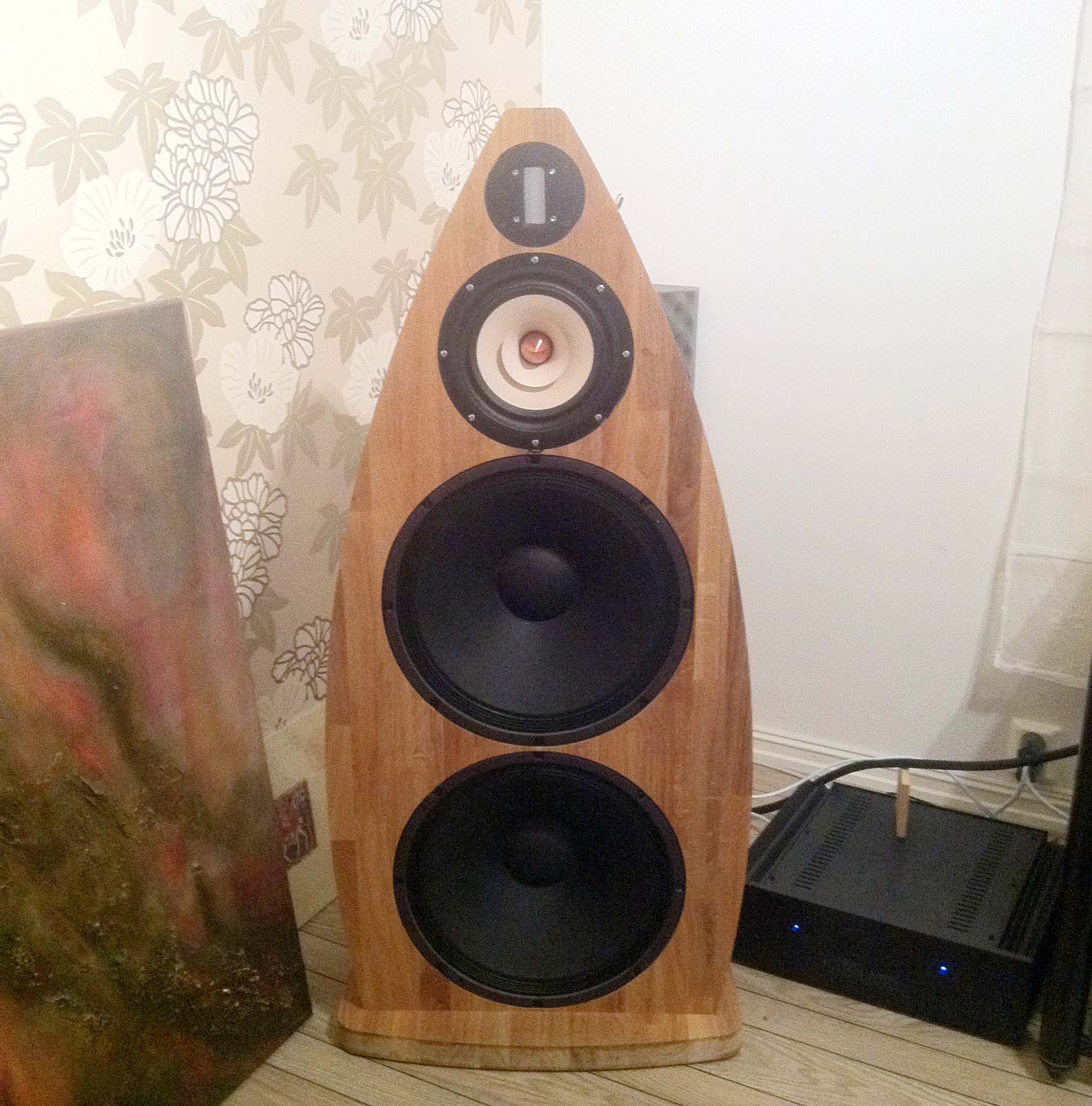

På mine OB har jeg følgende elementer
Tang Band bånddiskant: 95 db, 6 ohm
Tang Band W8-1808 fulltone: 93 db, 8 ohm
Eminence Alpha 15A basser: 97 db, 8 ohm hvor 2 stk gir 103 db, 4 ohm
Akkurat nå spiller fulltonene helt filterløst, akkustisk avrulling er tilnærmet perfekt når jeg deler bassene på 200hz (12db). Kon-utslaget på fulltonene er imidlertid en bekymring når jeg spiller høyt.
Diskantene er ikke koblet inn, hva blir egentlig effektiviteten når man regner om til til tilsvarende 8 ohm?
Planen er å henge dem på "på toppen av" fulltonene. Altså med en enkel kondensator ved ca 14khz. Har hørt at det er lurt med en stor kondensator i tillegg for å beskytte den mot kortslutning fra lave frekvenser.
Det jeg da tenker er å kjøre helt enkelt en 7 mH før fulltonen, henge diskanten på fulltonen med en f eks 2uF. Da får diskanten dobbel beskyttelse?
Innspill :
Her er diskanten. NB, det er skrivefeil på sidene. Impedansen er 6 ohm!
http://www.parts-express.com/pe/showdetl.cfm?Partnumber=264-871
