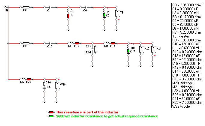

    Siden eg skal dele aktivt mellom basser og mellomtone, så kan delefilteret forenkles litt.
    Vis vedlegget 414139
    R0 og R9 blir kutta ut da eg kan justere nivå til basser med MiniDSP.
    Heile delefilteret til bassene forsvinner.
    Men så kommer det eg synest er vanskelig å finne ut av.
    Deling nedover på mellomtone kan vekk.
    Usikker på om dette består i kun C10? Og blir verdien på dei andre komponentene vert rigtig uten C10?
    Kan heller ikkje forstå at eg trenger nokon impedanskorrigering på melomtonen, da den aktive delinga blir over dette uansett.
    Så L18 og R19 kansje skal vekk?
    Men her eg eg grønn. og klarer ikkje heilt å sjå kva som vil påvirke kva i komponentverdier.
    Nokon som har innspill?
    Kunne sikkert laga nytt delefilter frå bunnen av, men nå har jo John Krutke lagt litt jobb i utforing av nettopp dette, så tviler på at eg gjør det betre...
    (Om eg skulle endret det, så ville eg nok gått for deling nærmere 3K, men bratere deling.)
    Nokon som er gode på delefilter, eller har andre gode synspunkt?
    Enig vedr C10, men ville latt L18, R19 være . Fjerningen a dempn handler jo også om mt -Disk sine innbyrdes nivåer , lettvint å vurdere tilslutt.
    Ja, det er alternativet om eg ikkje klarer å finne ut av det.
    L18 er ikkje akuratt nokon liten spole, og hadde jo vert fint å ungått den.
    Men blir vell uansett som ei pølse i slaktetida å rekne 🤔.
    Så da blir det sånn da. :)
    Tenkte ikkje på at den var med å regulere nivå,
    trudde det kun var for å ta impedansetopp som ligger heilt nede ved 80hz.

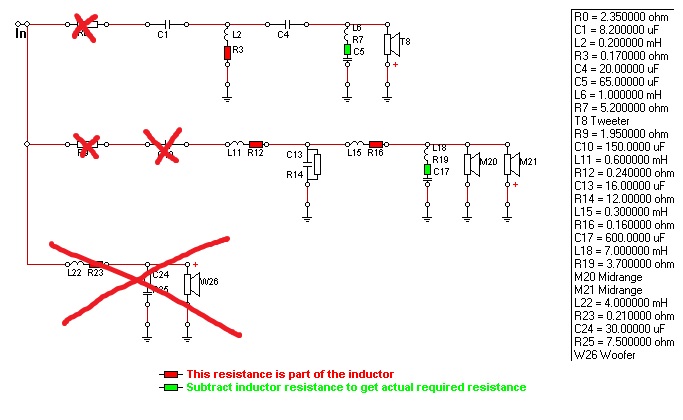

    Da var alle dei stor dyre komponentene borte fra filteret. :)
    Da kan man legge litt meir penger i kvalitet på dei gjenverende.

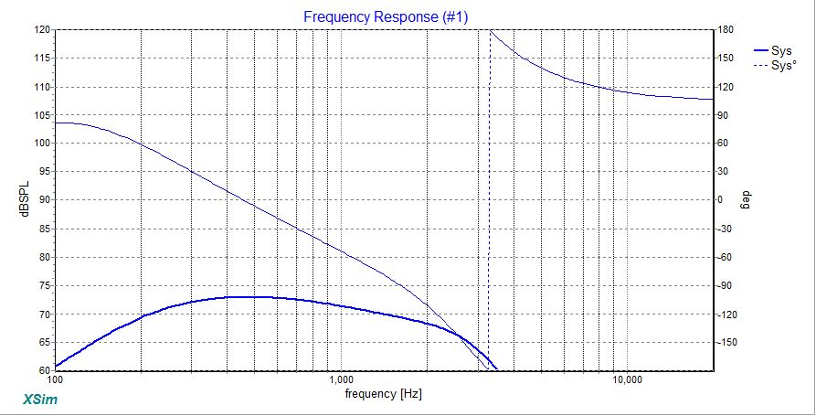

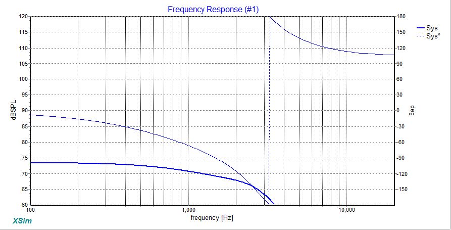

    Tok ein enkel simulering (uten korekte data på element)
    Først med C10 og felle.
    Så uten C10 og felle.
    kan ikkje sjå at delefrekvensen oppover blir påvirka i vesentlig grad vertfall.
    Vis vedlegget 414293
    Var et litt kjapt svar fra meg der , du har helt rett - putta verdiene inn i en resonans kalkulator og 77,6 hz kom ut - kretsen c17 -L18 kan trolig fjernes

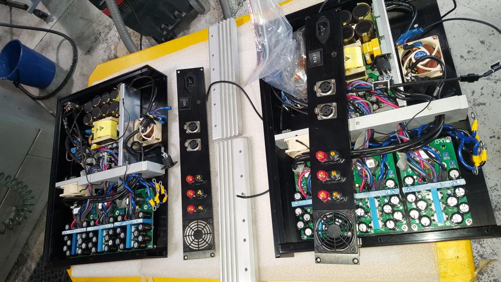

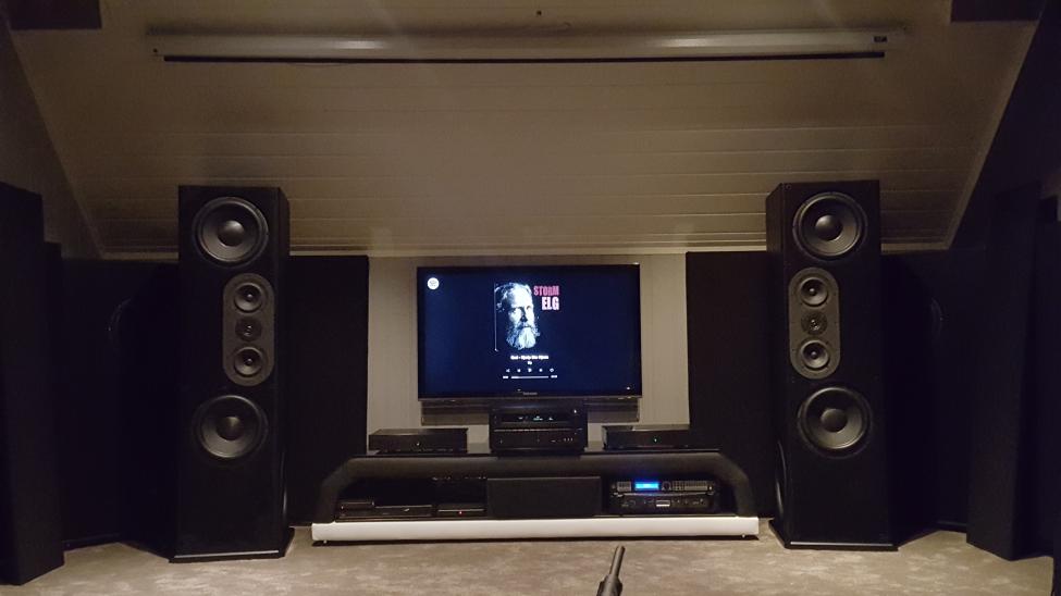

    Ting tar tid...
    Har bygd ferdig forsterkerene. Og dei er nå i bruk på eksisterende høyttalere. Låter veldig bra. Blandt det beste eg har prøvd av forsterkere.

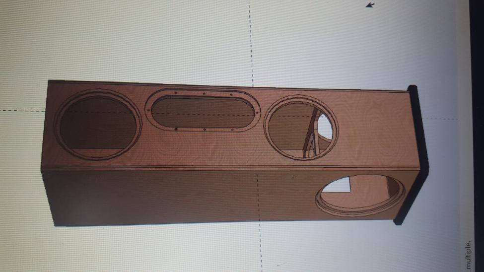

    Så da var det tid for å teikne høyttalere...
    Oddsome
    07.12.2016
    25
    Tatt litt av kansje...
    Skulle egentlig spille i lag med subbene eg har desse, da eg er veldig fornøyd med desse på musikk, men så tok ting litt av, og eg synest så store høyttalere med 2x12" burde klare seg uten sub.
    Så da tenkte eg 2x 15" PR burde hjelpe dei ned i bunn.
    Noko grunn til å ikkje bruke PR, på ein bass som deles på rundt 220- 300hz?
    Problem med at mellomtone kommer gjennom PR membran?
    Oddsome
    07.12.2016
    25
    Da var man omsider i gang... ingen vei tilbake nå...??????

    Det er noe her som skurrer i hodet mitt.... Du bytter ut en original bass med to andre, og legger også til et par 15" PR? Uten å kontrollere responsvaret fra det originale kabinettet??? Hva angår delefiltrene, så ser det ut som du har tenkt å beholde lavpassdelen til mellomtonene? Da bør du i alle fall påse at ny delefrekvens ligger en god bit høyere enn den originale LF/MF delefrekvensen som filtrene er konstruert for.....
    Oddsome
    07.12.2016
    25
    Forklar?
    (Håpe var å dele litt lenger opp og litt brattere ja.)

    Det er ingen grunn til å ikkje ha passiv radiator, anna enn kost og evt plass på kabinett. Portresonansen oppover i frekvens vil forsvinne, og ser du har tenkt 15" PR til 12" aktivt element, det er eit bra utgangspunkt. Ved djup tuningfrekvens treng du gjerne opp mot det dobble membranarealet, her meiner eg mange trår feil, dei setter 10" PR på eit 10" aktivt element. Dette har eg erfart at ikkje er optimalt - lært the hard way, som dei seier på nynorsk.
    Men du vil ikkje få noko meir lydtrykk ut av å bruke PR kontra bassrefleks.
    Oddsome
    07.12.2016
    25
    Faktisk litt mindre da.
    Vertfall så lenge bassrefleksporten er stor nok til og ikkje komprimerer.
    Men er jo det som ofte er problemet med bassrefleks, anten blir det for høy lufthastigheit, ellers om man dimamsjonerer den stor nok så kommer portresonanser så langt ned at dei blir eit problem.
    Så derfor vil eg nå prøve PR.
    E.H.
    04.07.2013
    670
    309

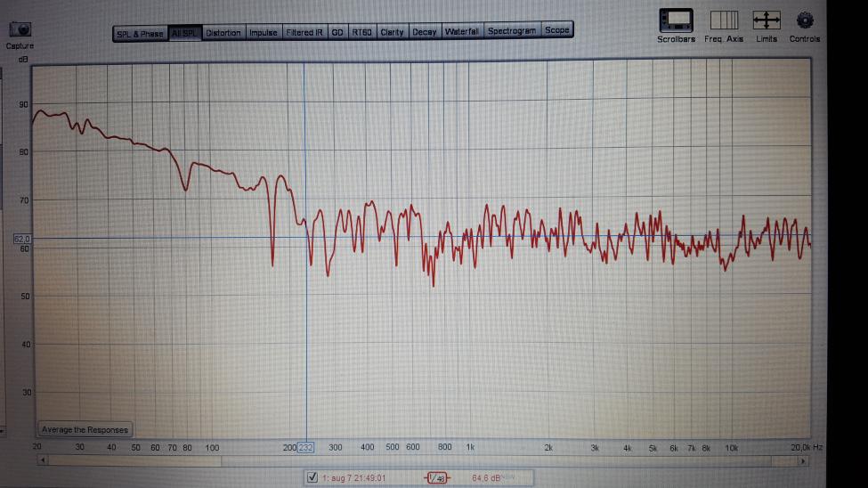

    Det ser ut som han lavpasser med 6 dB/Okt rundt 60 Hz, og så ligger støygulvet rundt 65 Hz :)
    Oddsome
    07.12.2016
    25
    Hva endte du opp med til deling?
    Kva eg ender opp på er litt uvist??????, men pr nå 280hz 12db/okt
    Og rundt 2000 (ikkje målt ut, men filteret var jo 2200, men fjerna litt meir demping på diskant enn på mellomtone, så er nok litt lavere i praksis).
    Rommet er ganske problematisk med skråtak over lyttepos som gir meg skikkelig vestlandslandskap på kurvene.
    Må prøve å dempe betre.
