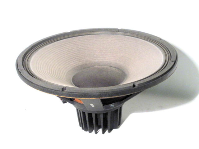

Har ett 18" JBL 2242H som det er noe galt med da det kommer en ulyd/skrapelyd fra det, dette også ved ekstremt lavt nivå (faktisk også uten at det er tilkoblet, luft fra andre høyttalere er nok til å lage ulyden) Det er dog like mye/lite ulyd om en spiller høyt eller lavt.
Når jeg presser membran inn hører en tydlig skrapelyden, men ikke fra alle steder på membranen, trykker jeg på "kl 12" er der ingen skrapelyd, mens fra kl 3, 6 og 9 er der skrapelyd.
Utifra utseende på membranet kan det ikke være så lenge siden det ble rekonet og jeg lurer bittelitt på om det kanskje kun er en litt uheldig rekoningsjobb som kan være årsaken til skrapelyden, at det rett og slett ikke er 100% i senter.
Er det isåfall noe å gjør med dette for å prøve å fikse eller er det bare å rekone det på nytt?

Har nok ikke vært helt heldig med sentrering nei.
Av og til kan det være nok å snu elementet i kassen.

Kan selvsagt prøve det. Kan det evt ellers noen måte å fikse dette på?
yggdrasill
23.01.2011
72
Løsne det ytre opphenget, juster til spolen løper fritt, feste igjen.
Kan vanskelig forestille meg at du får dette til uten å skade opphenget, så du må evt ha et nytt tilgjengelig, men det kan jeg desverre ikke huske å ha sett noen plass.

Har ikke prøvd å løsne ytre oppheng på annet enn 2245, og på de er det ihvertfall i praksis umulig å få det gjort uten å ødlegge opphenget og løse oppheng til 2242 tror jeg aldri jeg har sett. På andre siden så vil det å prøve kanskje ikke gjør så mye mer skade heller siden elementet ikke er så brukbart slik det er nå uansett.

Kjipe greier! I beskrivelsen av feilen høres det ut som om svingspolen har tatt skade og ligger å "subber" i svingspolegapet og at elementet derfor må/bør recones.

Det høres på skrapinga ikke for meg ut som ett vanlig defekt eleemnt men jeg skal ikke utelukke det helt heller. Har byttet endel oppheng på andre JBL med skumoppheng og ulyden er veldig lik det en får dersom det ikke er 100% sentrert.
Er det normalt at det høres greit ut dersom en trykker membran ned på ett sted dersom elementet er defekt?

Det spørs på graden av skaden som er oppstått. En av de vanlige feilene er at spolen beveger seg ut av svingspolegapet og ikke entrer sentrert når den returnerer. Det kan medføre av viklingene dyttes ut av posisjon. Hvor mye avhenger av hvordan spolen har truffet og med hvilken kraft. Noen ganger kan den kile seg helt og andre ganger er det en mindre og/eller ubetydelig skade på spolen. Jeg har opplevd begge deler. Hvis skaden er liten og den har oppstått på en side så vil du kunne oppleve at skrapingen forsvinner når du trykker på enkelte områder på membran/støvhette.
Jeg vil ikke være bastant og si at dette er tilfellet hos deg, men det var det første som slo meg i din beskrivelse.

Det kan godt være at du har rett og at den har fått seg en litt lei smell hos tidligere eier, bare lurte litt om det kunne være rekoninga som var skeiv iom at element har blitt reconet for ikke alt for lenge siden.

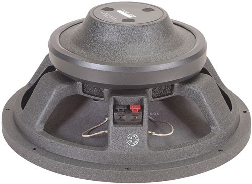

Da er det om ikke annet godt å vite at jeg sannsynligvis ila romjula mottar 4 slike:

Hvis den faktisk er reconet og det ikke er gjort skikkelig jobb, så kan jo spolen seff subbe av den grunn. Spesielt reconingskit med delene i løs vekt (membran, svingspole, spider og kantoppheng) legger forholdene til rette for at man tryner i forsøket. Uansett... er vel ikke så mye annet å gjøre enn å bytte?! Har ikke tro på at du klarer å løsne kantopphenget uten å ødelegge noe :(
2258HPL du har fått tak i der? Hva skal de puttes inn i?

Det er org kit og jobben er garrantert gjort av Lydrommet så det burde selvsagt være 100% men ikke godt å si...
Har bestilt meg 4 ubrukte 2258 ja :) Tenkte å evt bruke de som filmsuber istedet for 2242ene, de skal såvidt jeg har forstått være tilnærmet identisk ytelse og lyd på de. Har også bestilt 4 stk SUB1500 element så får vi se hvordan de spiller, tror ihvertfall de er veldig bra til musikk!
Vis vedlegget 171730
Baldrick goes head-fi?

Hehe, de ser puslete ut elementa overfor men ytelsen og lyd skal være tilnærmet identisk som 2242, bare med neodynium magnet istedet. På samme sending som 4 av de overfor kommer også 4 slike som ser litt mindre puslete ut:
Når det gjelder den nevnte 2242 har jeg fått tips fra en av rekoningsguruen å bruke hårførner eller varmepistol på kanten, da vil etter planen limen slippe og jeg kan prøve å sentrere, verdt ett forsøk ihvertfall! Ellers kan jeg prøve oppheng til en 2241 slik som Haglund linker til, visste faktisk ikke at en fikk løse oppheng til de.

Gjorde ett forsøk nå i sted og det gikk over all forventning å få det løst, var enklere enn jeg hadde antatt. Øynet også ett håp når jeg oppdaget at den var dårlig limt og faktisk helt løs ca 10 cm.... men det er nok ikke håp for dette elementet uten rekoning :(
