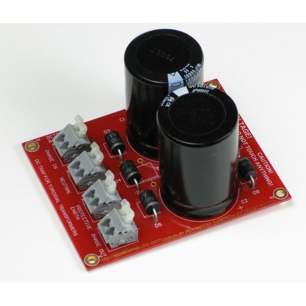

Takker for svar. Jeg har Mk III versjonen, og i den er det kun 1 trafo. Den er til gjengjeld enorm. Litt vanskelig å se den skikkelig siden den sitter under lyttene. Finnes det utvendig "plug and play" DC filter da?

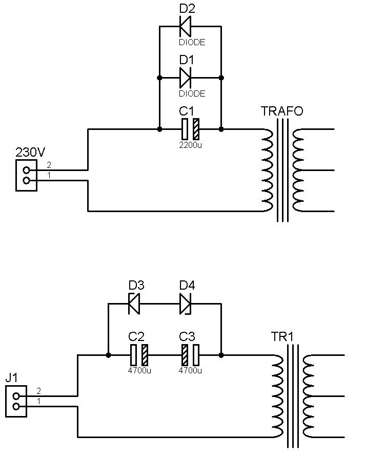

Du kan slakte ein apparatkabel dersom du har ein ekstra og sette ein kondensator i serie med eine fasen for å teste. Greit å ha noko som begrenser spenninga over kondensator, beste er kanskje to 4,7V zenerdiodar rygg i rygg slik som vist på nedre løysinga.
