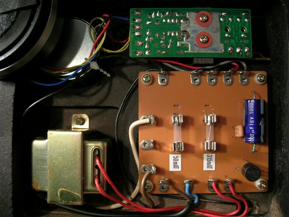

Mottok LCAudio dc filtret i dag, der blev ingen forbedring på platespillerens trafo med det, men det måtte jo prøves.

Og jeg har valgt at købe ny trafo. Tror det er en til 220 v og jeg har over 230 v. Prøvede med vario trafo og det er de sidste 3 v som får den til å snerre.

Du måler bare på Sekundær siden hvor mange Vac der er.

Ja, skal se om jeg kan måle en dag, bak på platespilleren står der 220 volt, den er fra Danmark, men det betyr vel ikke mye.
