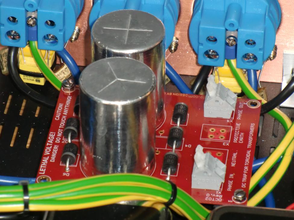

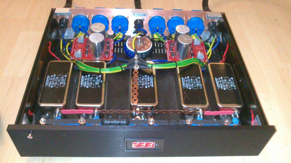

Så neste steg er å prøve en dc sperre på nettstikket til forsterkeren. Har surfet litt omkring etter løsninger, ser ut til at mange bruker 2 eller flere dioder og noen kondensatorer pr fase, og at dette er mye brukt i forsterkere man kjøper over disk.
Er det noen her på HFS som har vært bort i samme problemstilling, evt noen som har bygd en de sperre som fungerer godt (og er trygg). Ser også det finnes ferdigkjøpte løsninger (PS Audio Humbuster/ LC Audio), men finner ikke noen forhandlere i Norge.
