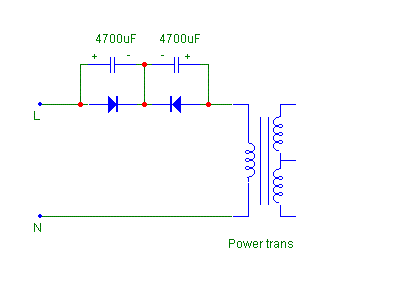

Merkelig kretsløsning egentlig. Det står at den blokkerer likestrøm opp til 0.7V men i realiteten blokkerer den jo all likestrøm.
Se på skjermet: I en halvperiode leder den første dioden, neste diode sperrer og all strøm går gjennom kondensatoren til høyre. I den andre halvperioden leder og sperrer diodene motsatt og strømmen går gjennom den andre kondensatoren. I virkeligheten kunne man tatt bort diodene og erstattet hele blokkingen med en kondensator. I tillegg bygges det opp reversert spenning over kondensatorene. Dette kretsen ville jeg holdt meg langt unna.

Hmm, etter hva jeg ser passerer all AC gjennom kondisene,(som bør være STORE ved større belastning), DC opptil 0,6-0,7V blir blokkert...for bedre virkning/høyere DC-block: bruk 2 - 3 dioder i serie.

Jeg er like skeptisk som jane.
Hensikten må vel være at strømmen går gjennom kondensatorene som kan ta opp en potensialforskjell tilsvarende et diode dropp hver.
Tror noen har forsøkt å bevise at dette fungerer, men jeg husker ikke gangen i beviset. Kanskje jeg ikke ble overbevist ;)
Ikke skjønner jeg hva du mener med at 0.7V blir blokkert og at flere dioder gir bedre virkning? Det må du evt utdype.
Se på dette eksemplet, her har jeg påtrykt 250V likespenning på inngangen, markert med rødt. Spenningen vil slippe gjennom den første dioden men blokkeres i den neste. Gjennom kondensatoren i parallell med denne dioden vil det ikke gå noe DC, blokkeringen av DC blir total.
